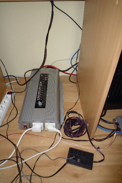

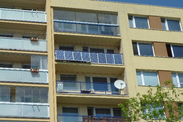

Zdravim,
konečně mám trošku času a nafotil jsem svojí FVE na balkoně.
- 8x 85WP polykrystal (4x sklon 90°, 4x sklon 80°)
- regulátor CX 40
- baterie 12V 130Ah GEL
- měnič 12V/230V HQ 1500W
- lednice s mrazákem (2 kompresory) taková ta 185cm vysoká
- 5x 4W LED bodovka koupelna
- 2x 35W halogen bodovka WC
- UPC modem, wifi
- notebook
- různé nabíječky
Systém jsem začal budovat v únoru 2010, nejdřív to byly jen 4 panely a nějaká stará autobaterie, postupně jsem přidával až na dnešní stav. Ještě to mám jako zkušební provoz. letos musim "učesat" instalaci a přidat jističe a ampérmetry abych zjistil o kolik je vyšší výkon z nakloněné větve. A pokud budou peníze, tak mám zálusk na 2x 90Ah LiFePo baterie.
Bohužel mi odešel 20A měřák kterej tato instalace dostala lehce do neměřitelných hodnot:-) Myslím že když svítí, tak do baterky teče cca 30A (umožnuje nabíjení až 0,4C).

Paráda!DOtaz:Můžete upřesnit fungovaní lednice(Typ,příkon) a jak to zvládá střídač?

Panelákové instalace se mi hodně líbí, jsou dost odvážné a ukazují že to jde všude. Co na to sousedi?

Pár sousedů se ptalo co to je a jak to funguje. Ale žádný extra zájem:-)
Ani nikdo neříkal že by mu to tam vadilo, ono je asi jedno jestli mám na balkoně panely, jiný má zase satelit, jiný má dřevěné výplně v zábradlí, takže opticky je stejně každý balkon jiný.

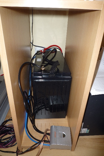

Konečně jsem se dostal k upgradu baterky. Gelovka se po roce začíná odporoučet tak jsem zkusil NiCd. (3x 12V cca80AH)Po první noci na NiCd je vidět rozdíl v napětí, kdy NiCd rychleji poklesne napětí při zátěži oproti Gelovce.
Bohužel nevím proč mi začal při startu pískat měnič. Tedy když sepne lednice tak cca 3s píská měnič a hlásí pokles napětí. No je to buď tím že baterky jsou na 5m 10mm2 kabelu a až potom je připojen měnič, nebo je to možná vlastnost NiCd že nejsou tak tvrdé.
S tím i souvisí že se budu muset poohlédnout po regulátoru který umí přímo NiCd baterie, nyní mám Phocos CX40. A ten je nedobije na maximum.

Tá batérka vyzerá slušne...Toul píše:Konečně jsem se dostal k upgradu baterky. Gelovka se po roce začíná odporoučet tak jsem zkusil NiCd. (3x 12V cca80AH)Po první noci na NiCd je vidět rozdíl v napětí, kdy NiCd rychleji poklesne napětí při zátěži oproti Gelovce.
Ten pokles napetia si myslím,že može byť sposobený len nedostatočným nabitím...
Tých 5metrov káblov s takým prierezom si myslím,že nesposobí taký pokles napetia...
Ale pre istotu sa to dá zistiť velmi jednoducho-merať napetie v momente zaťaženia priamo na batérke,a potom rovno pred meničom...
Že nie sú dosť "tvrdé".....tak toto je podla mňa " blbosť "...
Veď tam je 12V 240Ah,teda ak som správne pochopil zapojenie...

No jen je umytá, ale už něco pamatuje, dle údajů r.v. 1996 repase s potvrzením 80% kapacity rok 2003. Ale já doufám že ještě nějakej čas poběží.
Ano je to 240Ah, ale jak jsem psal chová se jinak než gelovka. Při nastavení reglu na gelovku mi to už v devět večer ukazovalo že má jen 1/4 kapacity, ale je to dáno tím že má zkrátka větší pracovní rozsah napětí. Myslim že pro klid v duši je ještě po jedné vypojím a nabiju na nabíječce a vybiju s logováním hodnot, abych zjistil skutečnou kapacitu. Vybíjet budu 70W.

no 5 metru v 10mm pruřez je docela dost.
při 200wattech je ubytek v kabelech na konci 0.2V
při 600Wattech je to už 0,86V
což při jednorazové zátěži může být pokles klidne 1 volt

to avatar: Jojo to bude ono, při rozjezdu tam teče i 1,3kW což bude onen pokles a indikace poklesu.
Takže buďto místo piezo měniče to přebastlim na ledku:-) nebo zkusim zdvojit kabely.
Ono by to mohlo být i tím že jsem nesehnal očka na ty baterky a tak jseme udělal očka z 2,5mm2 mědi a na to jsem připájel tu 10mm2. i když tím to nebude, jelikož je tento spoj 3x paralerně.

tak při 1,3kw je ztrata 1,87Voltů

No a jsme doma:-( Tedy se musím poohlédnout po silnějších kabelech, nebo po "supervodiči":-)
A nebo že bych si dal Akumulátory do obýváku?:-) to by mě asi přežily:-)

nebo měnič k baterkam a vest jen 220Toul píše:No a jsme doma:-( Tedy se musím poohlédnout po silnějších kabelech, nebo po "supervodiči":-)
