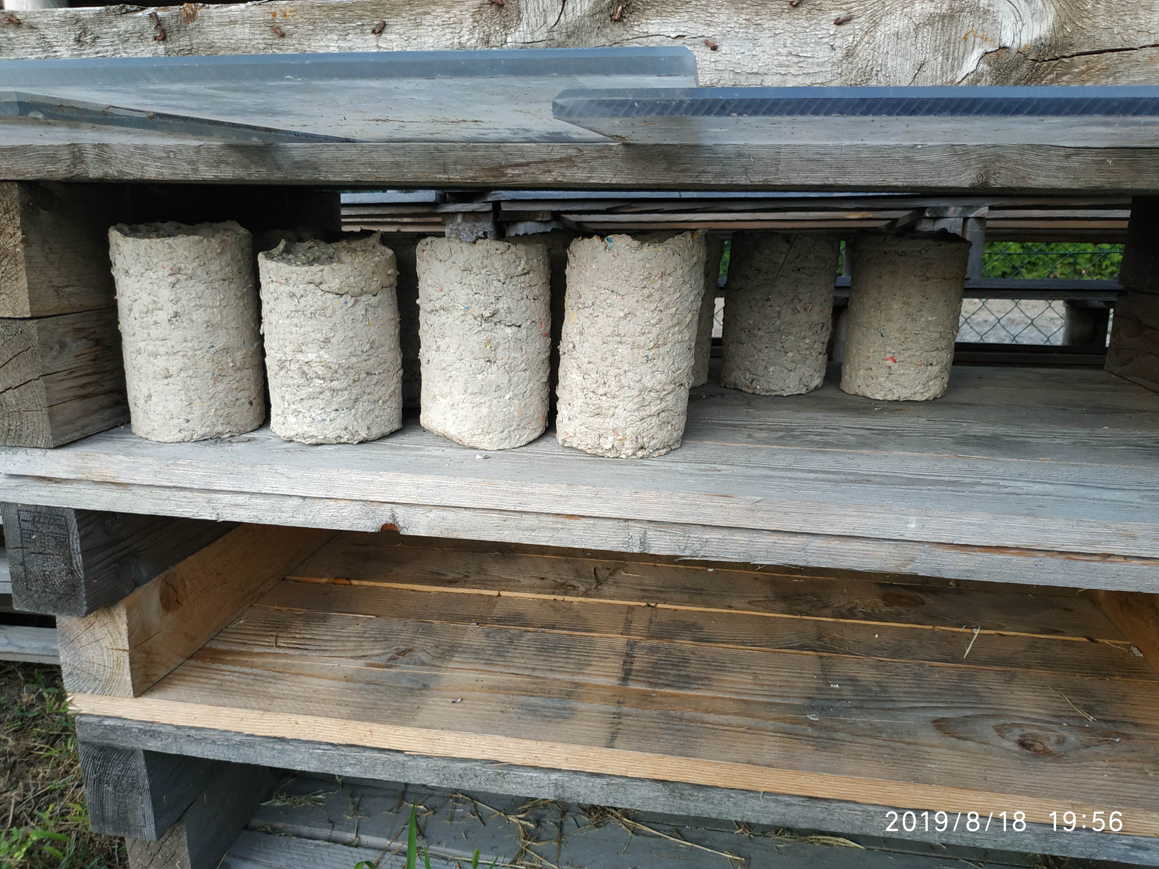

Dneska mam konečne po dlhej dobe voľno,tak som spracoval papier zmiešany z drevnym odpadom v 25litrovej nadobe. Žiaľ čim viac pilin tym viac sa to rozpadava. Toto sa podarilo z 2,5kg kartona a 2,5kg drevneho odpadu.

Ja jedu klasiku bez pilin, ale s primesi jiz krabic minimalne 1 recyklovanych, a od začátků to mam stejny
Neni k nakrknuti, ale inspiraci. Timto by jsi pri hodu zabil i zajice ;-D

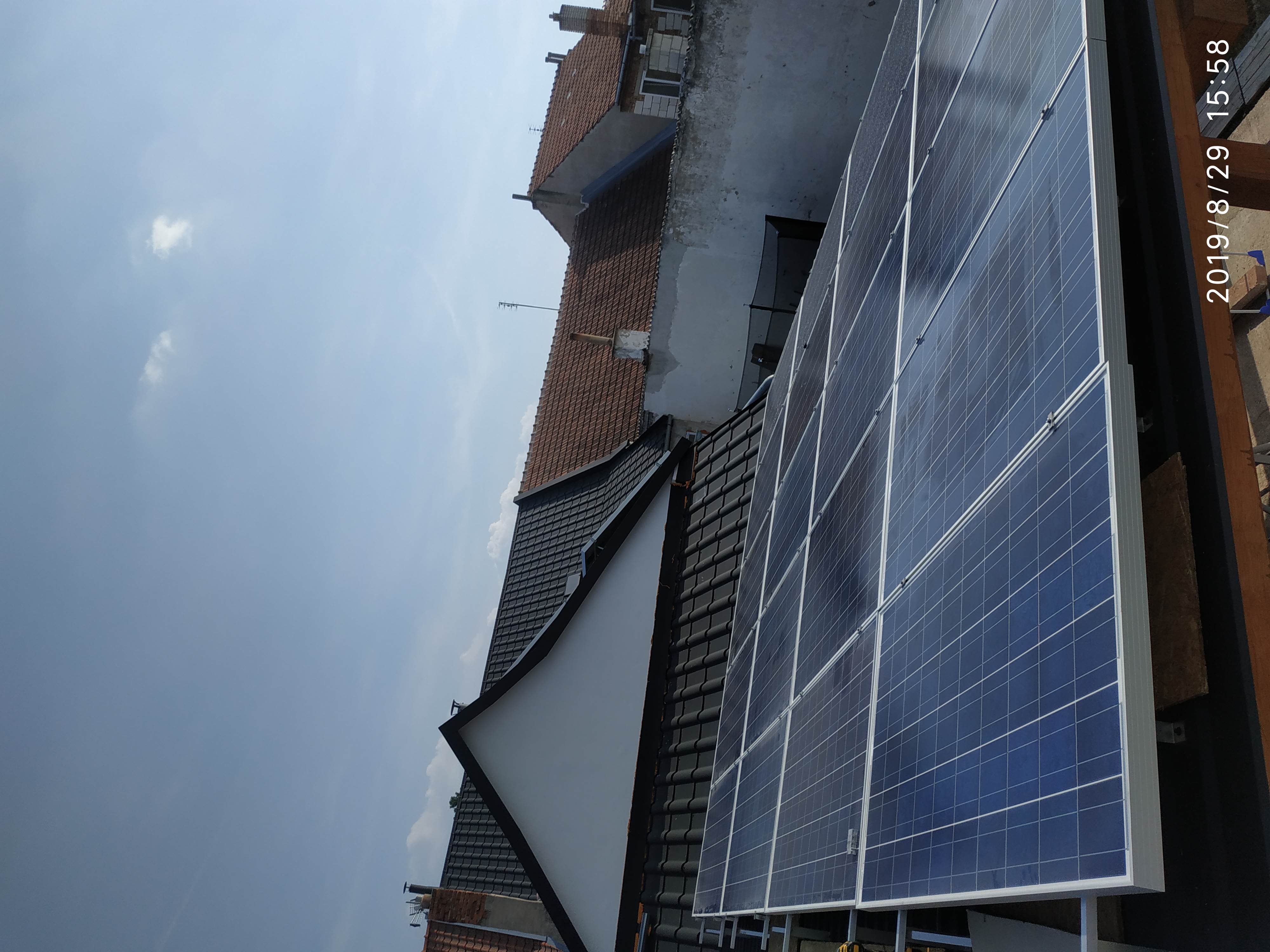

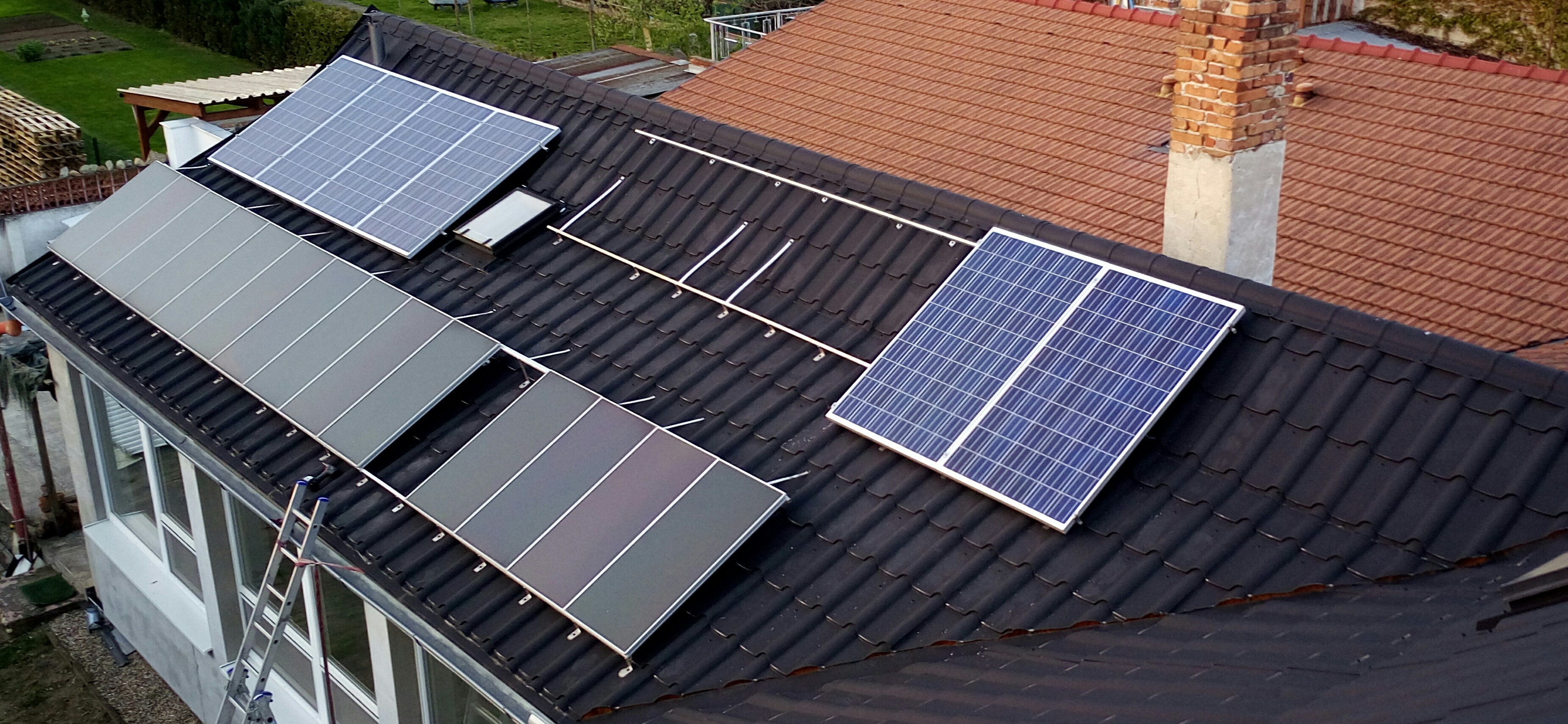

Jeste jednou jsem premyslel nad svymi ciny s papirovym odpadem. Jelikoz, jak zde bylo zmineno nechavaji papirove brikety vetsi mnozstvi pevneho popela, nejsem si jistej jestli teda na stejnou hmotnost s porovnanim se drevem, ze ktereho vesmes prolitne vse kominem do ovzdusi zasiraji popilkem brikety vic.
Ale me proticiny viz nize:
Pred- Po- A to neni letos doufam vse
Ps.: Amorfy slouzily od roku 2006 a ted maji pokles vykonu cca.10%.(mereno jen zkratovym proudem)
Jako doplnek stavajici sklenene krytiny pujdou do ulice

To jsem zvědavej, jak uděláš hřebenový vedení bleskosvodu s dostatečnou vzdáleností od panelů...
Jedna možnost je, ale je to hnusný jak noc:
existují na ty laminátový tyčky i držáky na hřeben. 0.5m by mělo být tak akorát. A HVI vodič za 10kKč můžeš natáhnout i pod panelama...
existují na ty laminátový tyčky i držáky na hřeben. 0.5m by mělo být tak akorát. A HVI vodič za 10kKč můžeš natáhnout i pod panelama...ostrov skoro 8kWp neustále ve stádiu zrodu: smartshunt(ex WBJR), MPPT150/45, MPPT 250/100(ex midnitesolar 150 clasic lite), 16S a různě P cca 340Ah Winston, MP II 5000,( ex Powerjack 8kW, ex samodomo cca 4kW). 48V DC rozvody a spotřebiče.

Jj v planu to mam zvednout, ale uvidime. Jak to bude vypadat mi je vuřta, z "dyzajnu" jsem uz vystrizlivel.
Jen si nejsem jistej jestli je k necemu davat to na tycky laminatovy, kdyz je to plechova strecha???

Vypadá to skoro jako Bramac... Tak potom spojit všechno se vším porádnejma knotlema a přepěťovky T1...

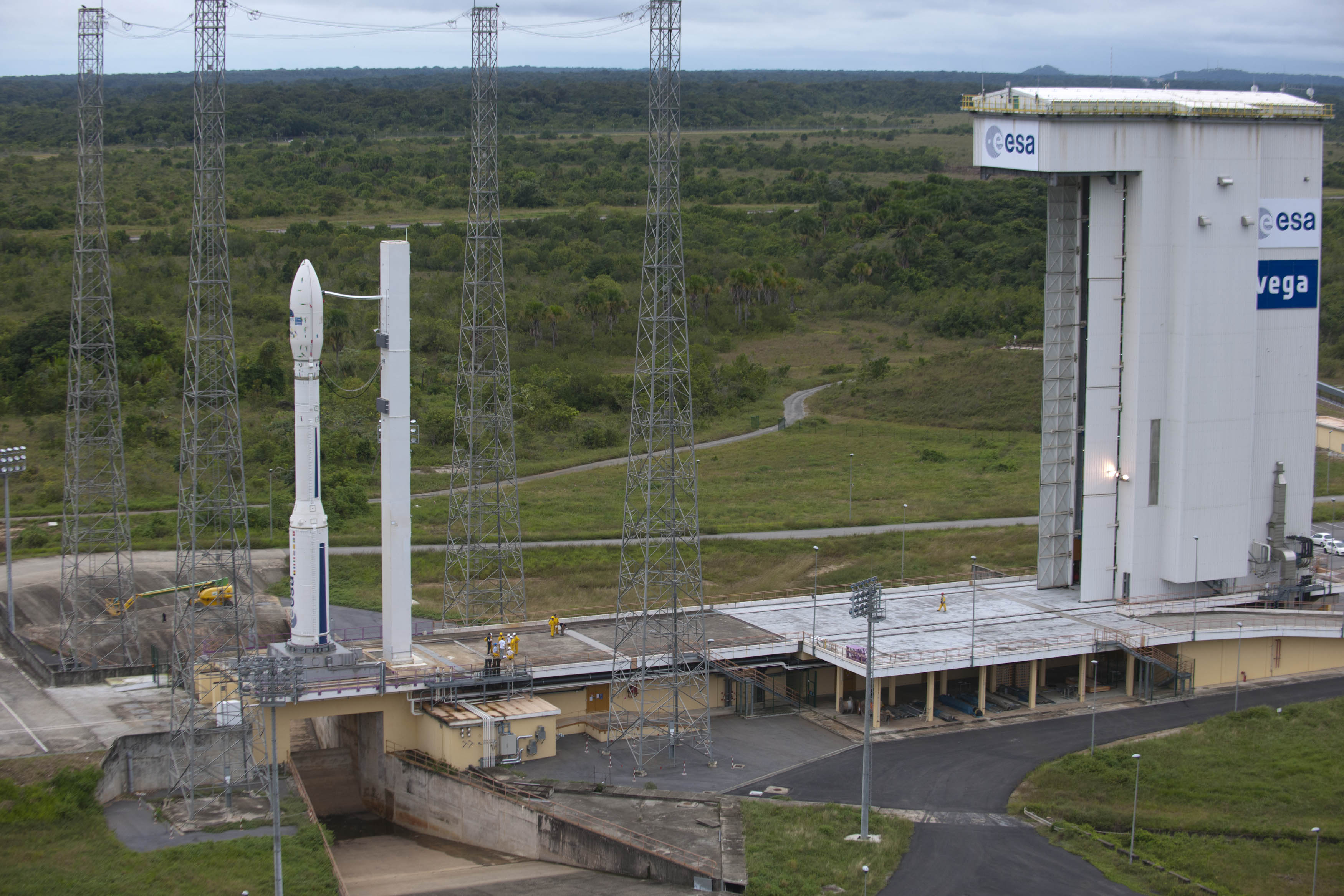

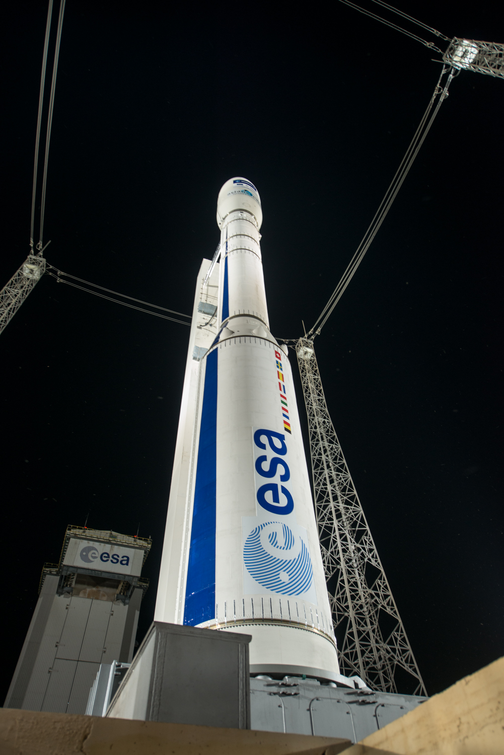

Nevyznám se v tom, ale docela by mne zajímalo, jestli ty HVI kabely vyřeší i naindukované proudy. Podle mne tu elektrickou indukci při úderu blesku do hromosvodu stejně žádná plastová izolace svodů nemůže zastavit.
Nedávno jsem se koukal na LPS který je na kosmodromech a ten mi přijde rozumný - čtyři věže, nahoře izolátory a celé to drží jakousi Faradayovu klec z drátů. To by okolo baráku mohlo fungovat vůbec nejlíp:

Diky za lichotku, je to bejvala ROVA jeste poctivej Svedskej plech, zadna nasledna Cina, tudiz to zvednu tak o 15cm a stejne pujde vse se vsim jak jsi rekl i s konstrukcema a udelat Faradayovu klec

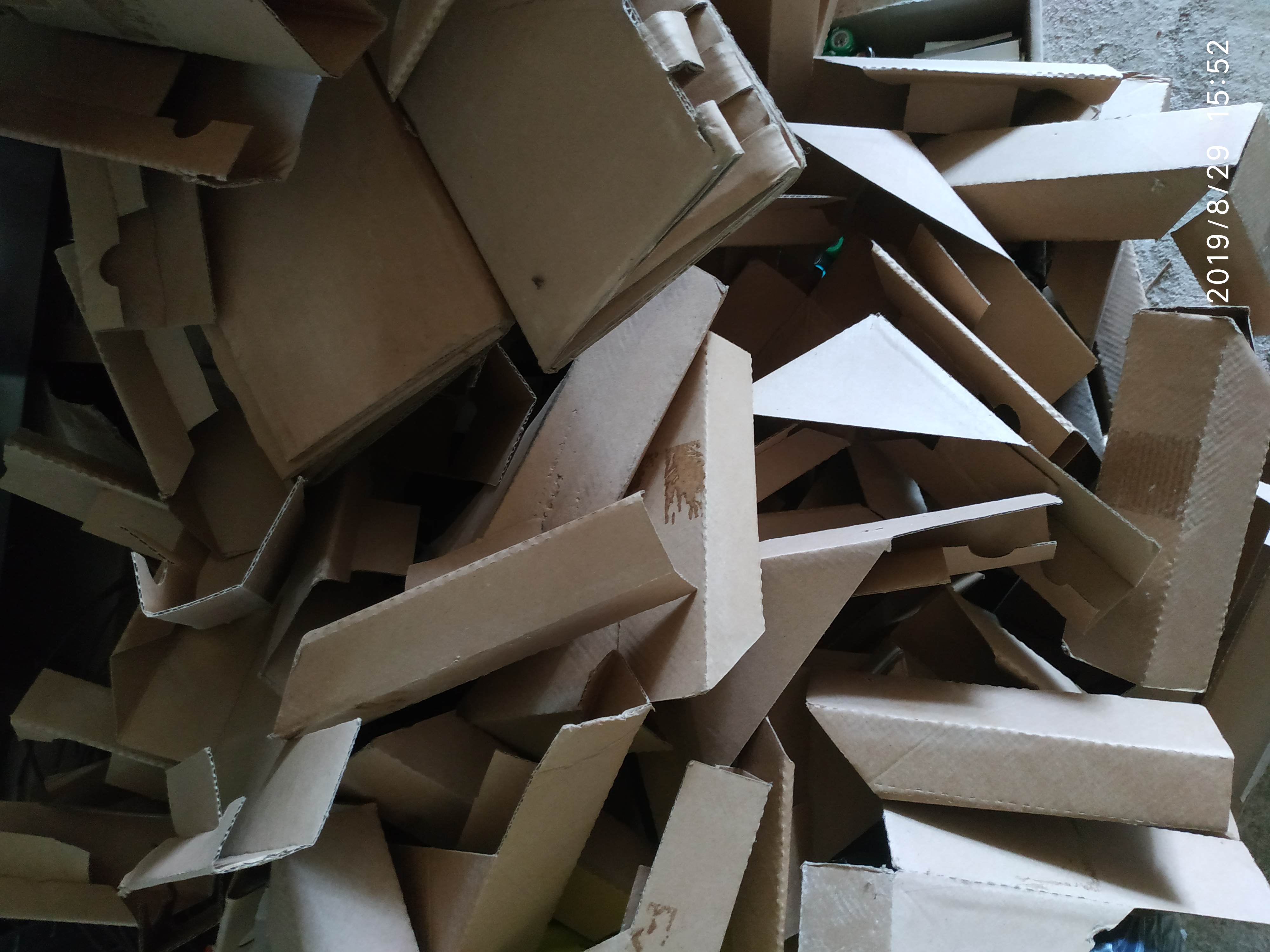

Mohu jeste jednou odčinit svůj prohřešekvla píše:Fascinuje mě jak se tady "ekologové" perou za elektrická auta a pak vyrábí spalují dle mě zcela neekologické palivo a spaliny futrují do vzduchu. Každý je zřejmě ekolog jen pokud mu to něco nese. Nejdřív papír, pak vyjetý olej, což tam přihodit nenápadně nějakou petku atd. Nebo by se to do nich mohlo nalisovat.
Dnes to bude 3x otčenáš a přidat další malou plochu pro srovnání mé oblíbené komodity CO2???
Takze prikladam: Jenomze, jelikoz jsou na panelech ochranne papirove rozky: Co s nimi???
Co by zkonci zase v briketach, dyt mam pred CO2 naskok.
