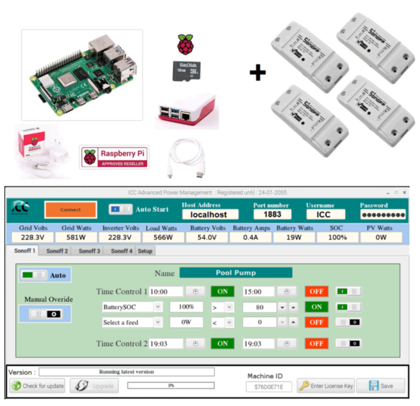

Re: ICC monitoring
APM je sw, ktory si musis dokupit k ICC-pi
https://iccsoftware.co.za/product/icc-a ... tion-only/
APM odtial berie informacie o vykone, SOC, atd,..
postup na nahranie FW do sonoff je napr. tu:
https://blog.vyoralek.cz/iot/esp8266-a- ... i-esptool/
potrebujes k tomu jednoduchy uart prevodnik za $3

Kvako1,
APM neboli Advance(d) Power Management je funkce v ICC, která umožňuje například zapínat/vypínat elektrické spotřebiče podle SOC. Fyzicky to funguje tak, že ICC přes wifi ovládá bezdrátové spínače SONOFF. Dalo by se říct, že je to takovej hodně jednoduchej vytěžovač.
https://iccsoftware.co.za/product/icc-a ... anagement/

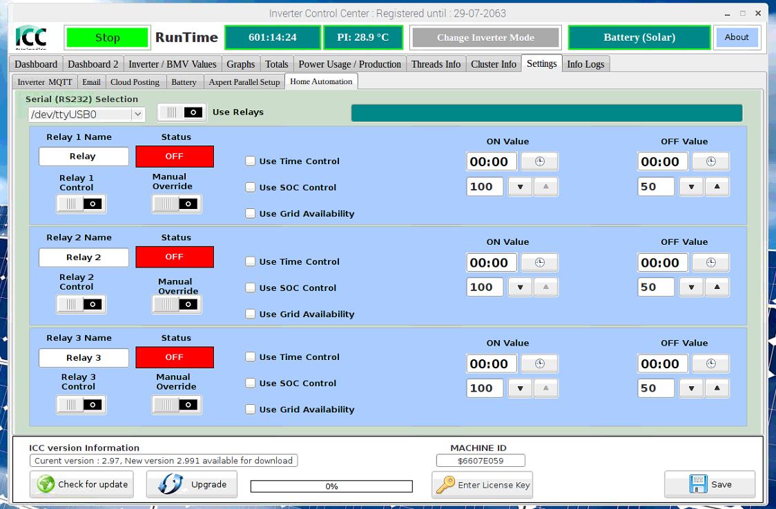

Re: ICC monitoring
dik hoši, ja myslel že je to přímo v ICC...
naco je potom v icc tohle ?

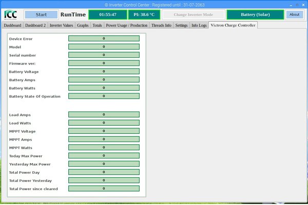

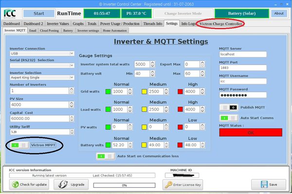

Dnes jsem objevil náhodou funkci přidání externího Mppt regulátoru od Victronu v ICC. Jedná se o verzi z iccsoftware.co.za. od soft. verze 2.9.9. Možná se někomu bude hodit.

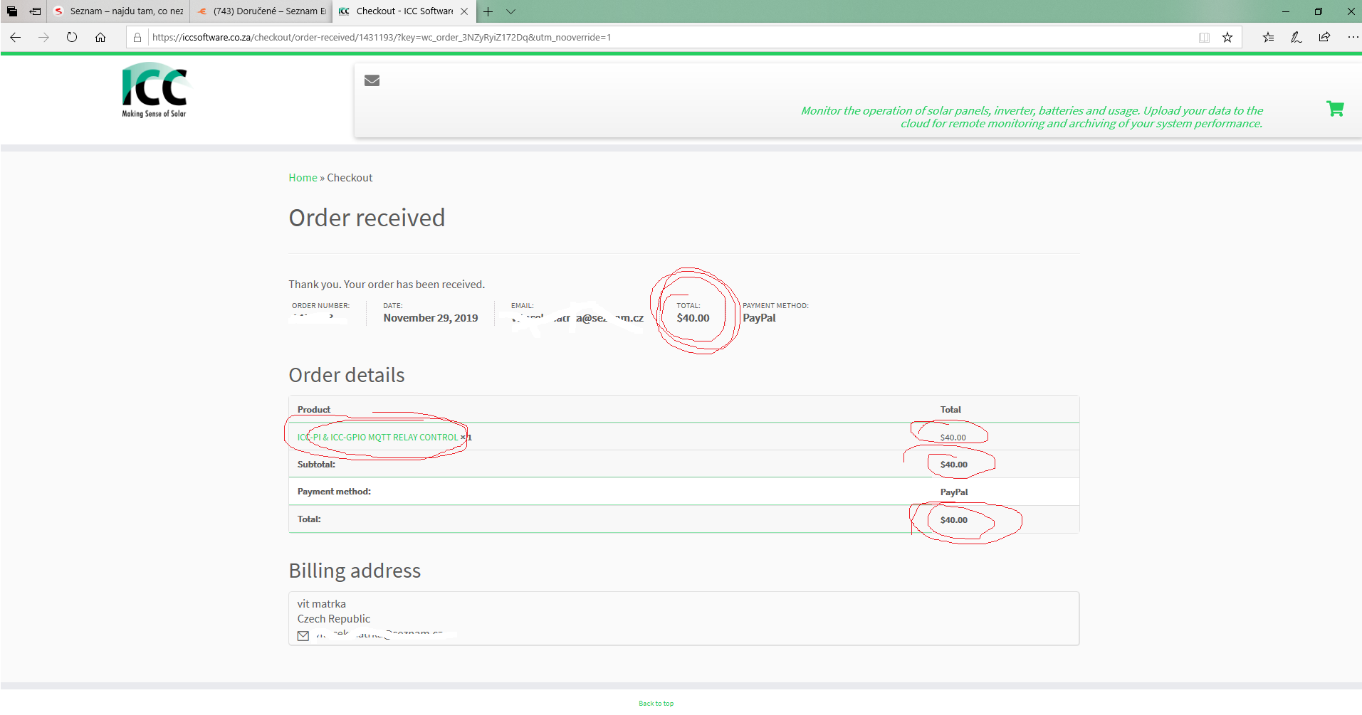

Ahoj kamarádi,
rád bych Vás upozorníl že dnes je velký pátek, no a na ICC má Manie výprodej čili jsem si za 40 dolaru ted koupil ICC a k tomu GPIO.
nevím kdy nabídka končí ale je to tak ted jsem to na paypalu zaplatil takže kdo měl tušení o ICC a nechtěl ho že si to naprogramuje nebo je moc drahý tady možnost luxusně nakoupit maniho verzi
Proč jsem to udělal? protože s verzí od johana nejsem spokojený.... nefunguje dobře
Tak si pospěšte neprogramátoři a nakupujte !!! Klidný den Vítek
