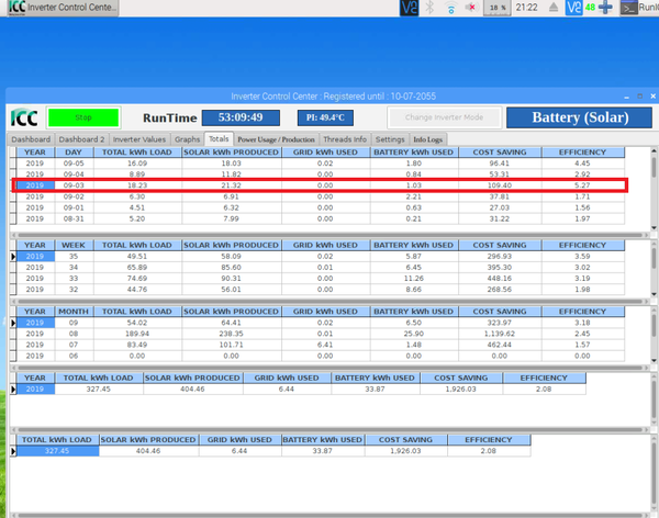

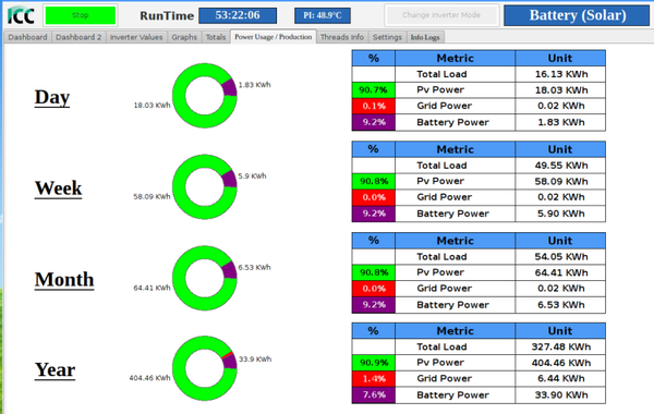

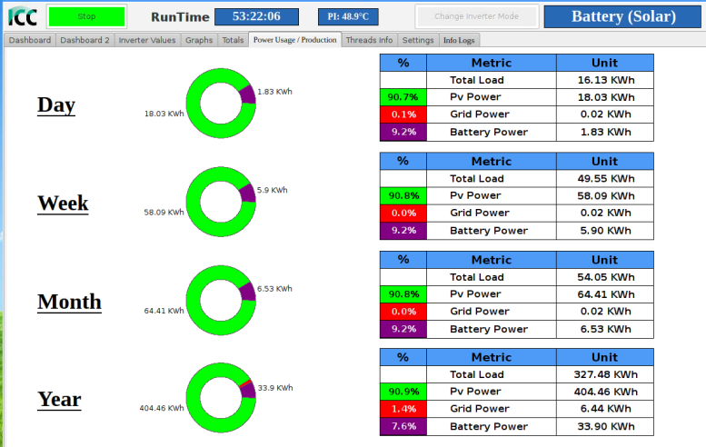

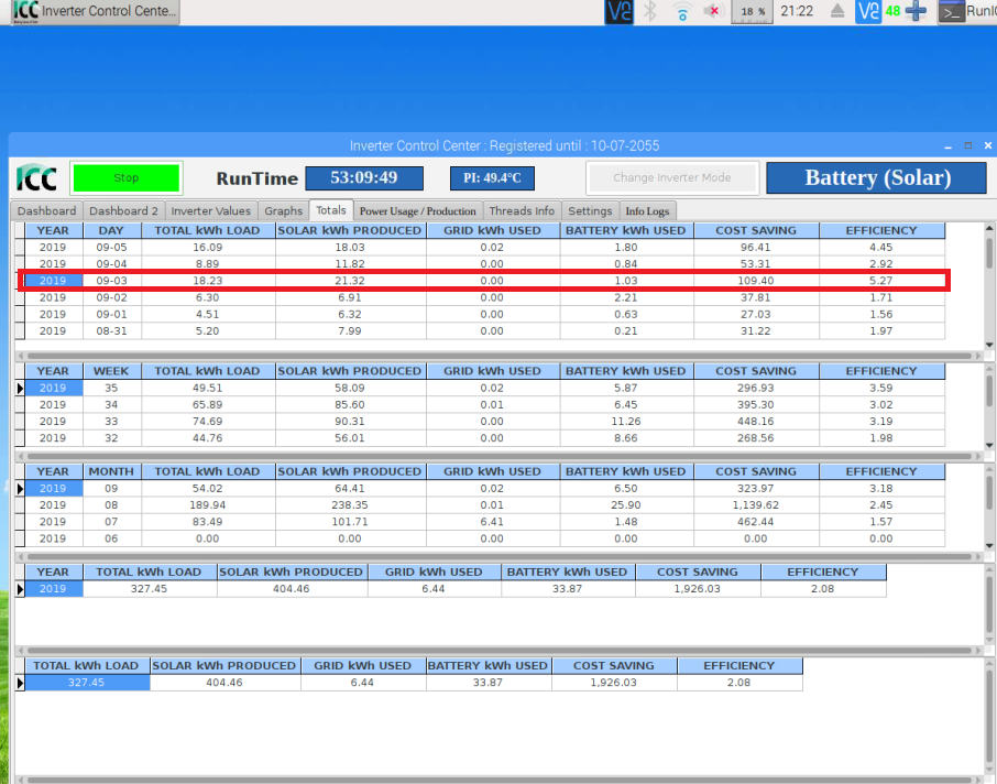

dnes byl nainstalován jednofázový elektroměr na celkovou energii která proběhne vytěžovačem přes SSR relé... další elektroměr je nainstalován na měření výkonu který proteče do podlahového topení v koupelně ( taktéž řízeno z přebytků greenbonem )
před 2 dny se mi povedlo na DC straně vyrobit a spotřebovat díky vytěžovači 21kWh, na AC straně 18 kWh z instalovaného výkonu 4,04 kWp Jinko solar účinnost vychází přes 80 procent.
Měnič mám tipuji vytěžovaný bez servítek celkem v klidu žena zapne: myčku, rychlovarku a pračku najednou... a hned to máme kolem 4 kW lze vyčíst i z trendů....
když se do toho ještě přidá lednice tak to ukazuje hrůzostrašný číslo na tom měření... 5,5 kW jako max výkon co vygeneroval měnič... Zatím mi 25A jistič na výstupu z měniče ani jednou nevypadl....
Takže kdo se bojí, že tento levnej měnič je nahovno,zatím si myslím opak.. jsem asi jeden z mála co mu díky vytěžovači dává pořádnej kotel... za 45 dní provozu jsem vyrobil už 400kWh což je slušný....
Ještě přidávám obrázek využití baterie a sítě.
Tak zatim zdar zase se ozvu ...

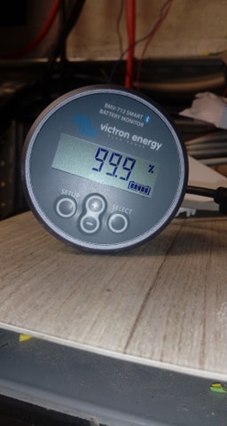

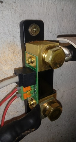

Ahoj Kamarádi,
Vítova chatrč poslední dobou prochází modifikací jednu za druhou. Nyní po doporučení že SOC u olova umí nejlépe měřit Victron, jsem se plácnul přes kapsu a ježíšek přiletěl i k nám.
Na mě zbylo pouze zapojit bočník a další srandy kolem. V podstatě se jedná o systém plug and play, protože vše chodilo až na druhý pokus.
Je instalováno BMV 712 smart, s bočníkem a komunikace do ICC přímo přes VE.Direct USB kabel. ta sranda i s jejich pěknou krabičkou stála přes 7 litrů a doufám že to bude sloužit dobře...
měříme v režimu 48V s měřeným středním napětím kdy při nesymetrii přijde alarm za předpokladu že to bude víc než o nastavenou mez.
Výzkumně vzdělávací ústav Vítova chatrč ještě jednou děkuje Youdovi za výměnný obchod pivo za měď, konkrétně poskytnutí propojky 50mm2 s oky. Vítova chatrč dala propojce nový a smysluplný život.

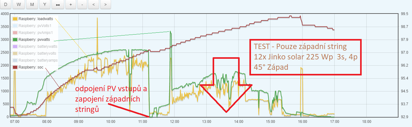

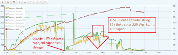

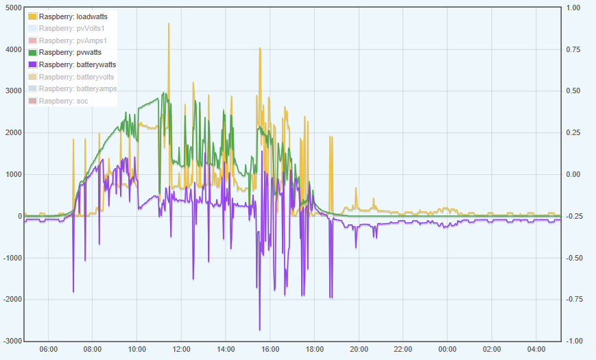

Během tohoto víkendu výzkumně vzdělávací ústav Víťova chatrč testovala schopnost měniče mírného přetížení, a zatěžování nestandardní zátěží.
V tomto případě jsme byli svědky svařování invertorovou svářečkou 140A elektrody 3,15 mm materiál 8mm železa.
I když hodnoty níže uvedené jsou se vzorkováním 10s na serveru, a nějaké hodnoty špičkových hodnot nejsou zobrazeny tak Vás všechny ujištuji že test proběhl úspěšně. ani jeden výpadek, ani náznak divného chování... max výkon zaznamenaný v denních maximech byl 5,8 kW a to při současném používání myčky, protože rodina si servítky nebere.
zajímavosí byl proud z baterie, potažmo výkon z baterie který dosáhl absolutního rekordu a to 61A při 49,3 V = 3,007 kW
zatím vše od instalace v pořádku.

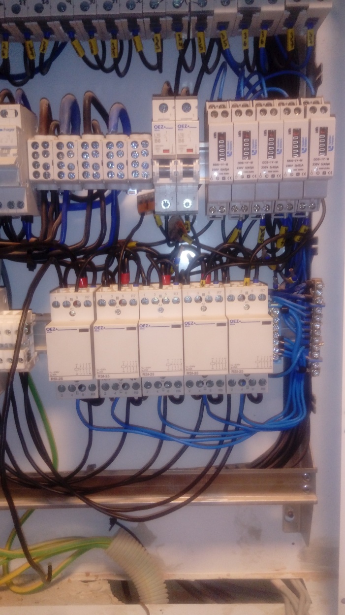

Elektrárna konečně dovybavena plynulým regulátorem přebytků. zde se jedná o 6 plynule vytěžovaných spotřebičů dle priorit ( bojler první, podlahové topení koupelna, přímotop, přímotop chodba a tak dále). Pr srandu jsem doplnil každý ze spotřebičů o jednofázový orientační elektroměr abych měl přehled kolik který spotřebič odebere z celkového vytěžovaného výkonu.
Co jsem zjistil při uvedení do provozu je to že jak píše pan Trochta... SSR relé a obvody spojené s ním stačí dimenzovat pouze na výkon ( příkon ) nejsilnějšího ze spotřebičů kaskády.
Kaskáda při postupném zatěžování z principu vypadá takto : úvaha - plynule roste výkon z elektrárny
Bod zlomu - 1) měnič neodebírá střídavý proud ze sítě ( AC in), 2) měnič neodebírá proud z baterií a 3) akumulátorové napětí dosáhlo napětí nastaveném v GreenBonU jako referenční, tzn. začíná regulace.
SSR napájí první spotřebič až dojede na 100 procent, sepne relé K1, v tomto okamžiku dojde ke "komutaci" a za pomocí rozpínacího a spínacích kontaktů jednoho stykače se spojí natvrdo spotřebič 1 a na spotřebič 2 se přivede vytěžovaný signál z SSR.
Zde je potřeba upozornit na to, že SSR je 100% otevřeno a z toho plynou regulační skoky při spínání jednotlivých spotřebičů. nicméně pokud je pod mrakem a nebo souvislý sluneční svit, k těmto přechodům dojde např. 1x za hodinu, a to když elektrárna " najíždí ? nebo "sjíždí"
samozřejmě přijde mrak SSR relé pomalu snižuje zátěž a při přechodu ze spotřebiče 2 na spotřebič 1 dojde k odepnutí stykače 2 no a opět je to skok tentokrát dolů, právě o výkon spotřebiče 1. SS po určité době opět uvede vše do rovnovážného stavu pootevřením SSR.
Jinak to jak často Vám budou spínat jednotlivé prvky kaskády je dané Vaším špičkovým výkonem ( s 10 kWp ) vám to bude cvakat při střídavé oblačnosti jako forbes.

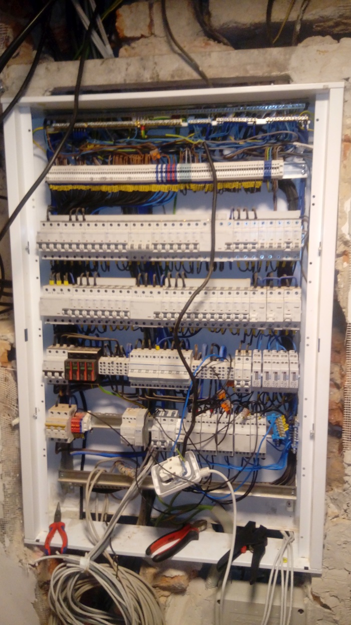

No od zapojení vše chodí na první pokus. přidávám fotku domovního rozvaděče s kaskádou schema zapojení je totožné se zapojením Ing. Trochty, jen o jeden stykač více ( jelikož mám verzi fw. maličko jinou tak mám jedno SSR relé, kaskádu o max 5 stykačích, a jeden výstup PWM na řízení klimatizace). O klimatizaci a vytěžování přebytků toho jistě zplodím více až to bude aktuální zatím klima leží uskladněná.

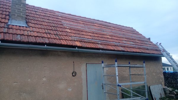

Díky za odpověd. Tudíž přátelé z okolí: máme zde oficiální workshopové datum na víkend 26.10 až 27.10 rád bych tedy Vás pozval ke mě domu na chatrč. samozřejmostí je flexibilita při časovém plánování.
Obsah workshopu?
no jak jsem avizoval dnes s kolegou z práce začnu dělat na konstrukcích, rád bych FVE na stodole ( východ / západ ) doplnil o panely ve 2 řadách po 6 kusech. celkem 24 panelů ( 8 stringů po 3S, zapojení bude na střeše mezi panely pak průtah pod taškou a napojení ve stodole udělám případně po práci jak se mi bude hodit.....)
Tzn obsah bude montáž konstrukcí ( doufám že mám dost držáků, zkontroluji), klasika řezání tašek, vrutování držáků, šroubování profilů nějaká zámečničina, a jako vrchol by bylo usazení.
Střecha je 45 stupnů tašková výška na hřebenu cca 4m, okap 2,5m vysoko, bez pojistné folie, tašky se řežou jak na venkovní tak na protilehlé vnitřní straně... oranžovej budu já …
Lešení mám, vše ostatní doufám taky.. pivo a něco na gril schrastím.
místo konání přímo do PM.
Není nutné aby se sešlo 50 dobrovolníků …
Rozmyslete a samozřejmě Vaší účast oplatím mojí na Vaší elektrárně , teda po hřebenech chodit se bojim…

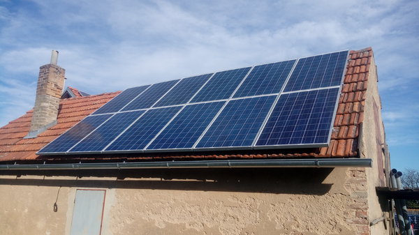

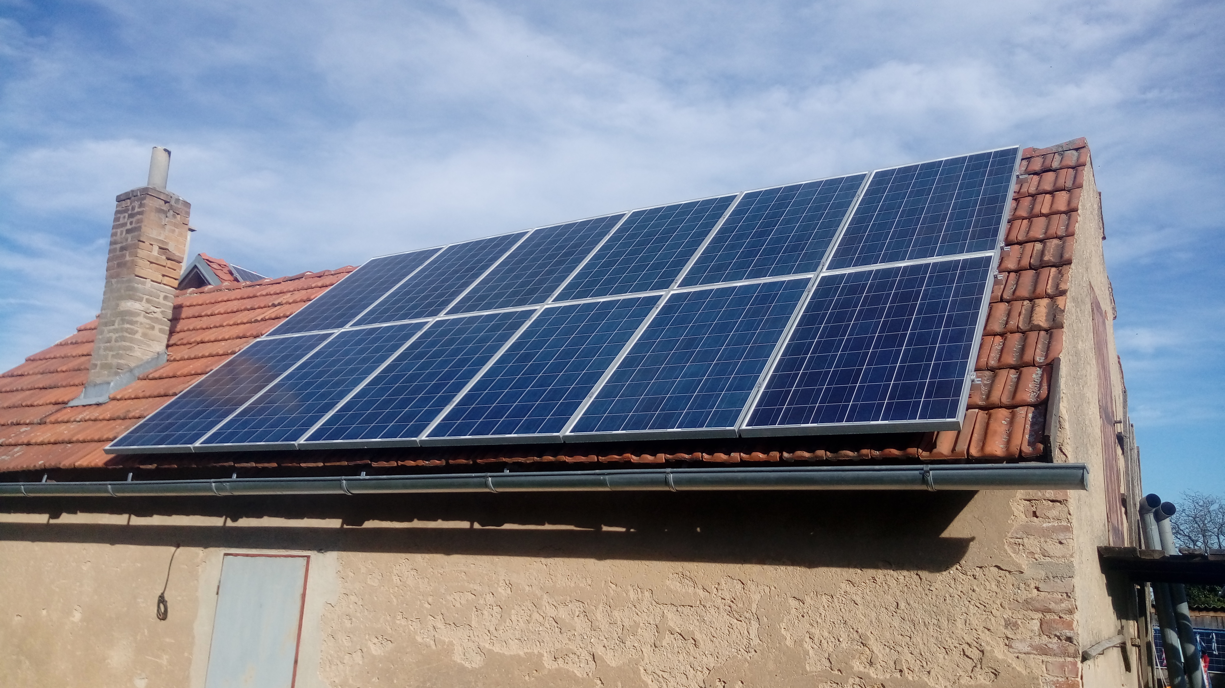

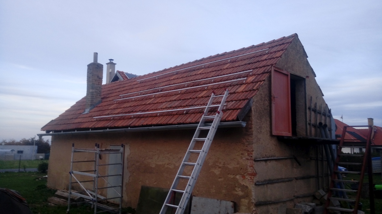

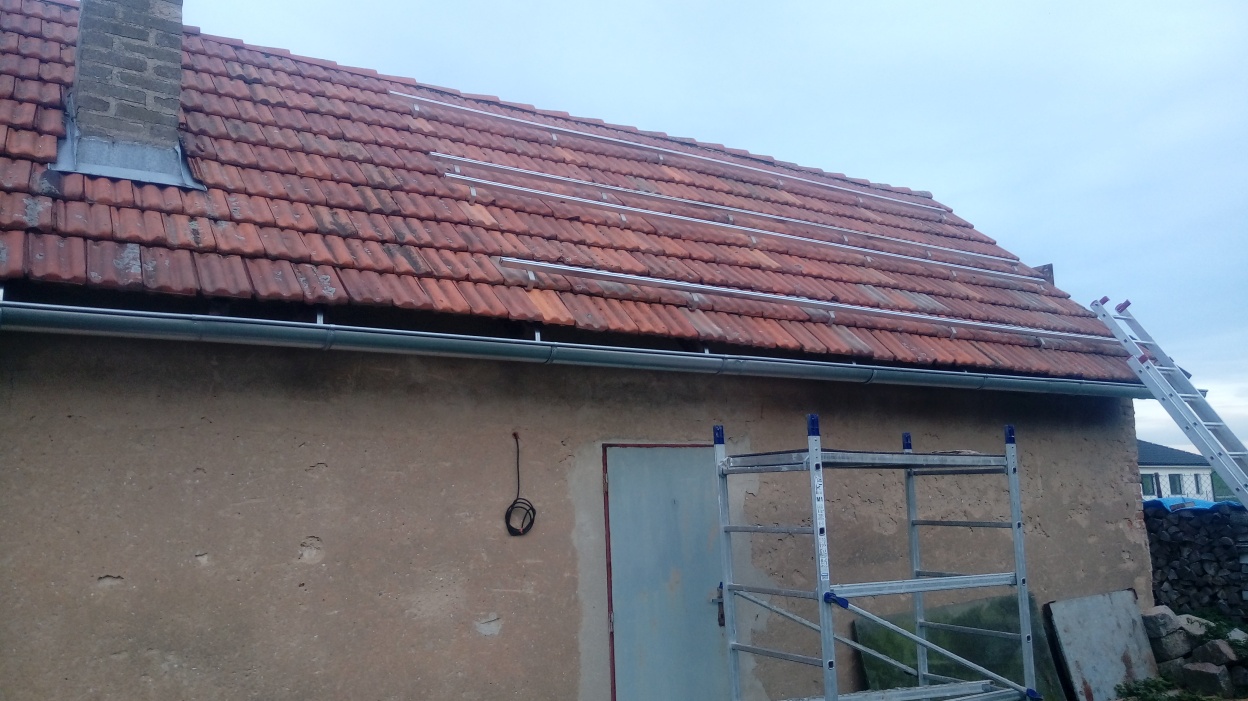

přidávám foto z sobotní přípravy - 24 držáků na 12 panelů ve 2 řadách.
Workshop dny již tuto sobotu/neděli ( 26/27.10) na montáž panelů, případně zapojení záleží dle celkové produktivity týmu.
orientace : Západ / 45°
panely Jinko solar 225 Wp
zapojení 12 x 225Wp panely, 3S 4P
Budu se na Vás těšit
Zdraví Vás výzkumně vzdělávací ústav Víťova chatrč

Obyvatelé Výzkumného ústavu z chatrče děkují všem účastníkům grilovačky, a před ní při té slavnostní příležitosti spoluúčast na workshopu.
Jelikož jsem dostal zákaz publikovat a fotit zúčastněné osoby ( GDPR ) nemohu ani zaslat fotku "v akci s panely"
posílám tedy výsledné foto. Rovnou dnes proběhl test západních stringů. Výsledky splnily očekávání. Ještě jednou díky za fajn sobotní úspěšný den. Doufám že budu mít příležitost si to u Vás odpracovat. Umím výborně sekat trávu, sázet hrách a rovnat dříví do kulaté hranice.
Zdraví Vás Víťa
Zdraví Vás Víťa

Krásná práce pánové, klobouk dolů. Nemáš Vítku detailní foto upevnění, vyvedení držáků a nutné úpravy tašek? Přeci jen francouzská taška je pro mne ořech.Vitek píše:......... Umím výborně sekat trávu, sázet hrách a rovnat dříví do kulaté hranice.
Zdraví Vás Víťa
A k té kulaté hranici dříví by také nebyla dokumentace?
