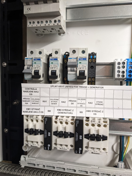

Jak vypada schema zapojení takových dvou stykacu, co jsou mechanicky a elektricky blokovany, na pouziti jako prepinac siti. díky, nejak nemuzu na netu najít

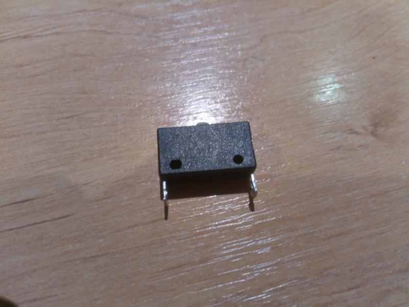

GEYA přepínač sítí. Odešel mikrospínač (naštěstí při zkoušce před namontováním). Není divu, je prcek bez udaných hodnot a vůbec ho nemohu najít na netu. A bastlit něco jiného je blbost. Dostává zabrat, poněvadž zapínací špička bez zasunuté kotvy, jsou ampéry a vypínací proud je menší, ale zase špička.
Takže jsem se naštval a čínu nechci. Jak je tu už psáno, el. ovládaný přepínač sítí jsou pouze čína nebo velká monstra. Takže jsem hledal stykačovou kombinaci s mechanickým blokováním což jsou vesměs monstra nebo cena neskutečná. Dále stykač s přepínacími silovými kontakty. Ty jsou k nalezení, některé dokonce se zrcadlovým kontaktem, což by mělo zaručit nemožnost sepnutí obou naráz. Dám sem pár odkazů: nejlepší ale cena neakceptovatelná https://www.shopelektro.cz/motorove-spo ... ac-50-60hz , dobrá značka https://www.schrack.cz/eshop/modulovy-s ... 26466.html , ve FINDERU (dobrý) lze taky něco najít https://cdn.findernet.com/app/uploads/S22CS.pdf , SEZ teda nevím https://www.bauhaus.cz/sez-stykac-insta ... escription , EATON OK https://shop.elektrosms.cz/cs/z-sch230- ... l000027502 , a ELKU nevěřím https://www.bbelektro.cz/elko-vs425-22- ... ci-kontakt . Takže co váš

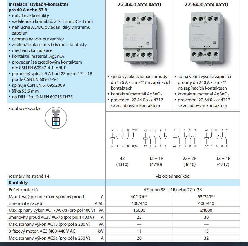

Tenhle vyhrává. 40A, špičkově 170A, zrcadlové kontakty, LED indikace.
Re: Přepínání sítí
nevím přesně co je ten zrcadlovej kontakt, ale stykač Z-SCH230/25-22 určitě během přepínání nemá odepnutá jedny kontakty než sepnou druhý, nebo aspoň ne tak, aby zhasl oblouk. Vyhořel siton neopravitelně (černá deska beze spojů) a pojistky až před domem. Nedoporučuju tyhle pokusy opakovat. Stykače by měly být dva, s mechanickým i elektrickým blokováním.

Taky mi odešel mikrospínač, respektive sem si jej zničil sám. Zatím jsem náhradu nesehnal. Tak kdyby někdo věděl, dejte prosím vědět. Rád bych čina-přepínač ještě opravil. Netuším vaši myšlenku zapojení, ale se stykačema mám podobnou zkušenost jako kodl. Byly to začátky, v době kdy ten čínský krám se ještě nedovážel, 2x zničený měnič. Pak jsem přešel na čínu a od té doby mám klid. Překlápí se o 180° nahorů a dolů, čemu alespoň trochu věřím. Funguje už nějaký ten rok a v přechodném období téměř denně. Jinak mechanicky a elektricky blokované dva stykače je asi TOP.

Psal jsem, že podobný stykač mám doma a prostě se potkat nemůže. Přepíná bojler. Zrcadlový kontakt. Ten tvůj to jasně neumí. Jinak taky nepřepínám nijak často, ale do podkroví se mi nechce, klouby..

Mohl bys prosím popsat, či o nafotit/nakreslit, co je ten zrcadlový kontakt? Zkoušel jsem googlit, ale asi málo ... Došel jsem k nějaké čsn, ale tu jsem už nedohledal ...
- ACDC
- Příspěvky: 673
- Reputace:12
- Lokalita: Litomyšlsko
- Výkon panelů [Wp]: 5600
Re: Přepínání sítí
Taky jsem tu normu nenašel. Ale pamatuju si něco matně z práce. Jednak pomocný kontakt musí vždy souhlasit s hlavním a nesmí se kontakty rozhodit ze správných stavů. A potom když ten ABB vezmu do ruky, je jasně vidět, jak kontakty mají velkou mez překrytí /nepřekrytí či jak to nazvat. Prostě když kontakty spínám/rozpínám je vidět o hodně větší mezera. A to ABB má všechny silové, takže vlastnost pomocných. Až dorazí ten FINDER, zkusím to nějak nafotit. A taky projde těžkým testem.
- Petr-II
- Příspěvky: 57
- Registrován: pát úno 08, 2013 12:14 pm
- Reputace:3
Re: Přepínání sítí
Schneider electric to v katalogu popisuje následovně:
"Mechanicky propojené zrcadlové kontakty
VYP kontakt bloku pomocných kontaktů je podle IEC 60947-4-1 zrcadlovým
kontaktem a je mechanicky propojen, aby spolehlivě reprezentoval stav hlavních
výkonových kontaktů a všude tam, kde je nezbytná spolehlivost stavu pomocného
kontaktu.
Hlavní silové kontakty a VYP pomocného kontaktu nemohou být sepnuty současně"
kontaktu.

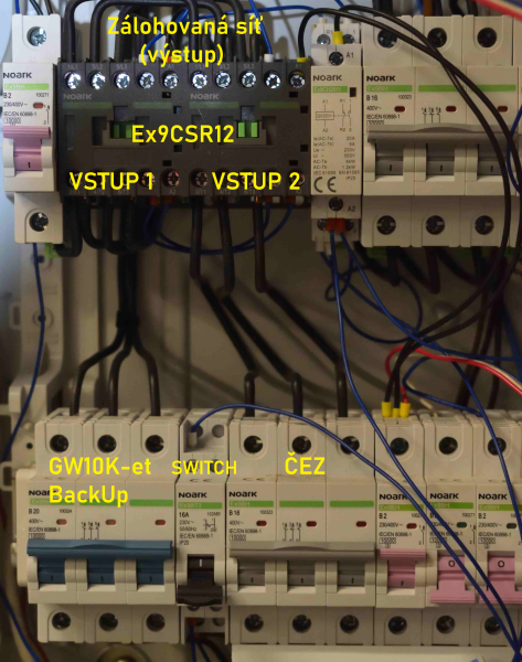

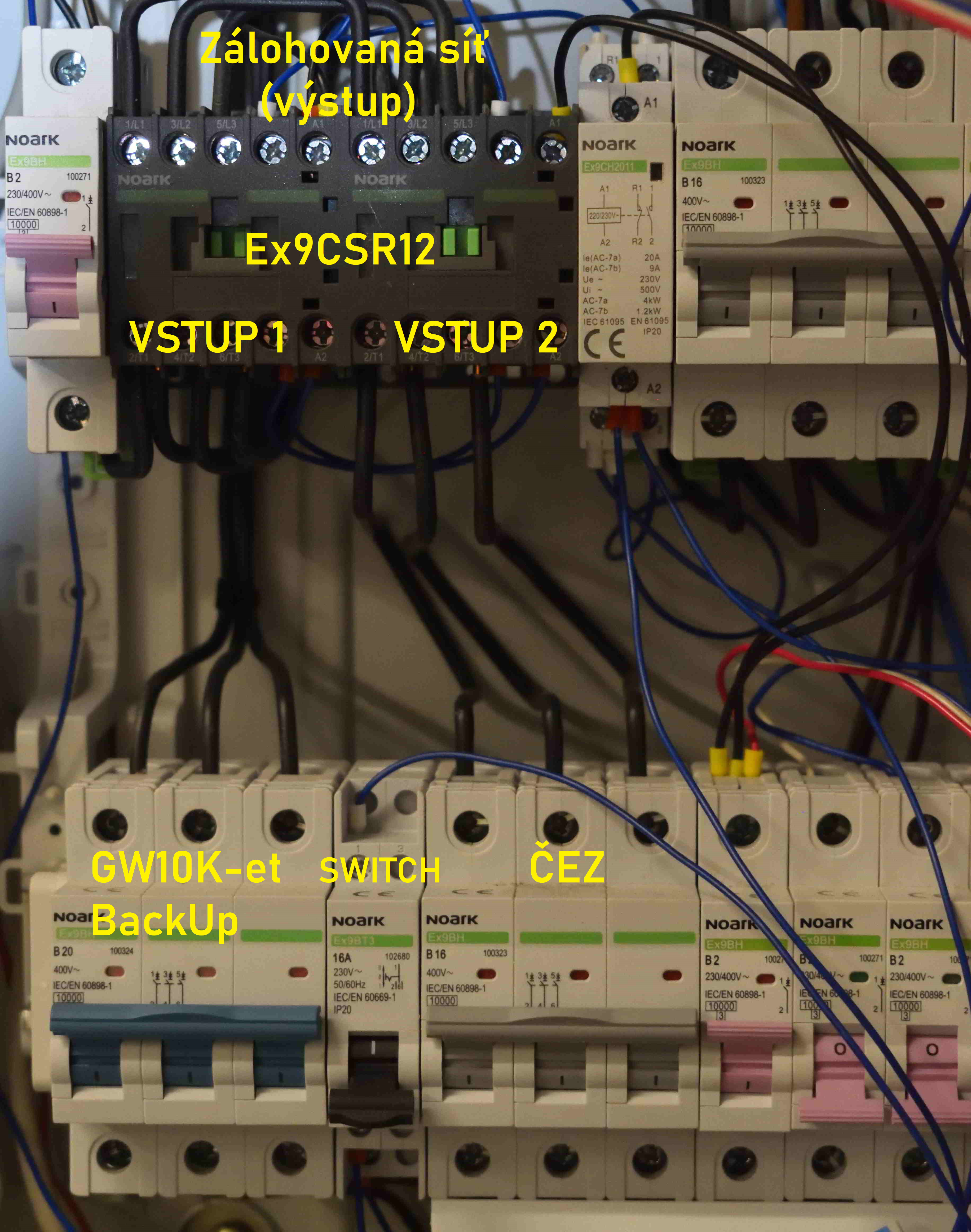

Re: Přepínání sítí
Mějme jednoduché zadání:
přepínání dvou 3F sítí, jističe 3x20A, špičkový proud na fázi (BackUp a ČEZ) do 20A, běžně do 12A (2,9kW) (jednofázově se propojí funkční kontakty a je to zhruba 3x tolik)
přepínání bude "ručně" a automaticky (například z HomeAssistant) - režimy "Backup", "ČEZ", "automatika"
podmínky - pokud síť, na které je přepnuto vypadne, automaticky se přepne na druhou síť a po náběhu vypadlé sítě se to vrátí na přednastavenou, v případě výpadku obou přepínač čeká v poloze NIC a po zapnutí kterékoliv se na tuto přepne
stykače budou blokované (přepínání) mechanicky a elektricky
budeme potřebovat 2x 3F jistič 20A (Ex9BH B20), 2x 1F jistič 2A (Ex9BH B2), 1x Miniaturní reverzační stykač (Ex9CSR12) s mechanickým blokováním, 1x přepínací relé (Ex9CH2011), přepínač Ex9BT3, přepínací WiFi rele (cokoliv, co umíme ovládat svojí automatizací).
(Část přepínání zabere 7 pozic na DIN liště).
Moje řešení má mírně poddimenzované stykače (aby se to pěkně vešlo do rozvaděče přičemž moje běžné zatížení fází je do 10A). Celé to může vypadat například takto (samozřejmě bez zakrytování, aby to bylo lépe vidět

Re: Přepínání sítí
Pěkné. Ale ty poddimenzované kontakty mi tak nějak vadí. Proud mi taky běžně nestoupne nad těch 12-14A. Jak dlouho to šlape? Paralelně kontakty v zap. stavu přenesou jasně víc, ale vyp/ zap se asi proud tak ideálně nerozdělí. Ale asi je to OK. Uvidím, o kolik je ten FINDER oproti tomuto řešení levnější/dražší než ta kombinace.
Komerční přepínač sítí, který není čina a je normálně velký jsem prostě nenašel.
A když vidím tu rozebranou GEYU, tak ty mikrospínače, které vypadají na 2A a ty 2A taky vypínají, nemohou asi dlouho vydržet. Nevím teda, jak je to se špičkami při vypínání indukčnosti která je připojena přes usměrňovač vypadá. Teoreticky by ty diody neměli zpět nic pustit. Je tam taky NTC. Že by věděli, co dělají??
