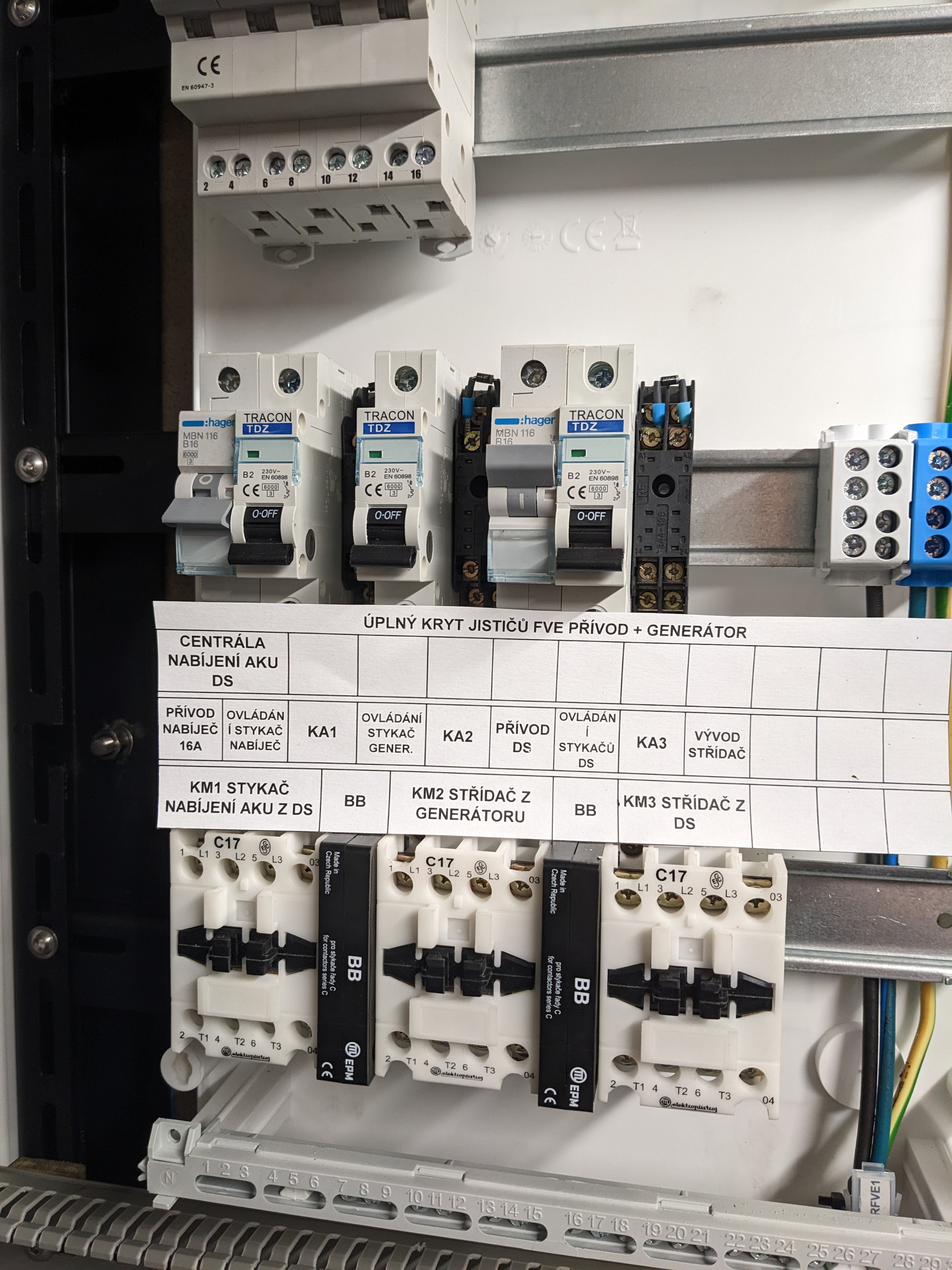

Re: Přepínání sítí
Mějme jednoduché zadání:
přepínání dvou 3F sítí, jističe 3x20A, špičkový proud na fázi (BackUp a ČEZ) do 20A, běžně do 12A (2,9kW) (jednofázově se propojí funkční kontakty a je to zhruba 3x tolik)
přepínání bude "ručně" a automaticky (například z HomeAssistant) - režimy "Backup", "ČEZ", "automatika"
podmínky - pokud síť, na které je přepnuto vypadne, automaticky se přepne na druhou síť a po náběhu vypadlé sítě se to vrátí na přednastavenou, v případě výpadku obou přepínač čeká v poloze NIC a po zapnutí kterékoliv se na tuto přepne
stykače budou blokované (přepínání) mechanicky a elektricky
budeme potřebovat 2x 3F jistič 20A (Ex9BH B20), 2x 1F jistič 2A (Ex9BH B2), 1x Miniaturní reverzační stykač (Ex9CSR12) s mechanickým blokováním, 1x přepínací relé (Ex9CH2011), přepínač Ex9BT3, přepínací WiFi rele (cokoliv, co umíme ovládat svojí automatizací).
(Část přepínání zabere 7 pozic na DIN liště).
Moje řešení má mírně poddimenzované stykače (aby se to pěkně vešlo do rozvaděče přičemž moje běžné zatížení fází je do 10A). Celé to může vypadat například takto (samozřejmě bez zakrytování, aby to bylo lépe vidět

Re: Přepínání sítí
Pěkné. Ale ty poddimenzované kontakty mi tak nějak vadí. Proud mi taky běžně nestoupne nad těch 12-14A. Jak dlouho to šlape? Paralelně kontakty v zap. stavu přenesou jasně víc, ale vyp/ zap se asi proud tak ideálně nerozdělí. Ale asi je to OK. Uvidím, o kolik je ten FINDER oproti tomuto řešení levnější/dražší než ta kombinace.
Komerční přepínač sítí, který není čina a je normálně velký jsem prostě nenašel.
A když vidím tu rozebranou GEYU, tak ty mikrospínače, které vypadají na 2A a ty 2A taky vypínají, nemohou asi dlouho vydržet. Nevím teda, jak je to se špičkami při vypínání indukčnosti která je připojena přes usměrňovač vypadá. Teoreticky by ty diody neměli zpět nic pustit. Je tam taky NTC. Že by věděli, co dělají??
