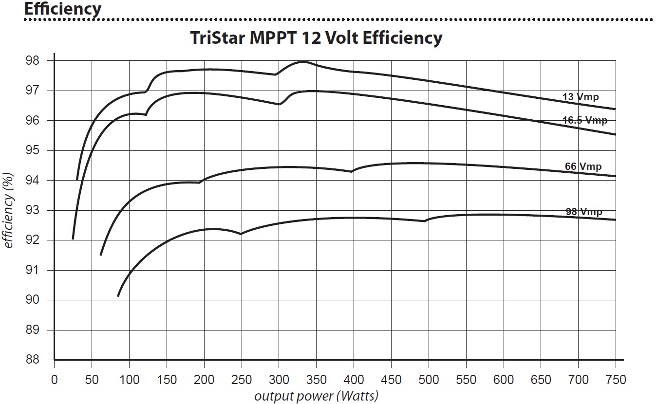

Ale podle toho, jak hrbatá je charakteristika Tristaru, to vypadá že se všechny fáze neúčastní přenosu od nejnižších výkonů ale že se připojují postupně, jinak si nedokážu vysvětlit ty tři relativně oddělené úseky účinnostní charakteristiky.
Re: Tristar MPPT60A po 10MWh ve finále
to samozřejmě může být, ale při plným výkonu jistě jedou všechny 3 fáze. Je to celkem rozumný postup, sníží se tím vlastní režie regulátoru, není potřeba tolik energie na spínání a rozpínání mosfetů, to taky nějakej W sežere. Je taky pěkně vidět, že před sepnutím další fáze klesá účinnost vlivem ztrát na mosfetech a v cívce při větším proudu. Skoro učebnicovej případ. A opět analogie z PC, tam se taky ty fáze vypínají, ale minimum jsou tuším 2 v provozu, asi kvůli kolísání napětí.

Podle toho, jak vysvětluješ pokles účinnosti ztrátami na cívce, by ten solárníkův hack s možností navýšení proudu o polovinu neměl nárok na solidní účinnost. Záleží na tom, jaký je tvar hysterezní smyčky materiálu toroidů a nakolik se na poklesu účinnosti podílí sycení cívky.kodl69 píše:Je taky pěkně vidět, že před sepnutím další fáze klesá účinnost vlivem ztrát na mosfetech a v cívce při větším proudu.

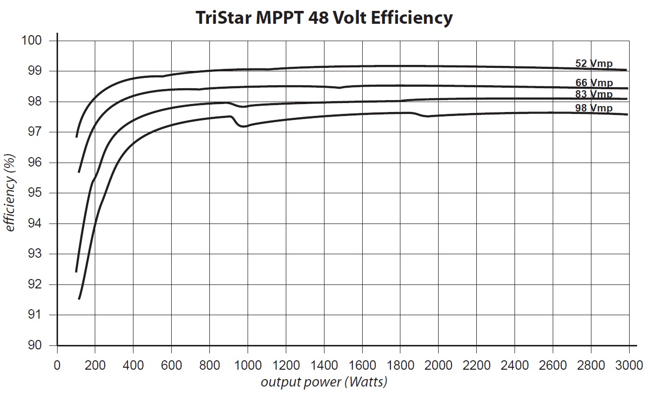

spíš je potřeba se podívat na graf účinnosti pro jeho systémový napětí a napětí panelů, 12V systém co máš na grafech, je ta nejhorší varianta. s 50V aku a 90V na panelech ta účinnost snad bude podobná jako 12V s 16V z panelů, samozřejmě výkon bude 4x vyšší. Netvrdím, že ztráty jsou jenom na cívce, s proudem se zvyšují i ztráty na mosfetech, s napětím zase spínací/rozpínací ztráty mosfetů, ale je vidět, že ten pokles účinnosti s proudem je celkem pozvolnej, takže je to dimenzovaný "euroamericky" s rezervou a ne "čínskojaponsky" - tyhle aparáty mě začátkem 90-tých let šokovaly, že vůbec fungují...

Je mi to jasný, charakteristiku pro 12V jsem vybral jen proto, že je na ní změna účinnosti nejlépe vidět. Ale z hlediska sycení indukčnosti je přece úpně lhostejné, zda je na ní rozkmit napětí 10V nebo 60V. O sycení rozhoduje proudový limit (60A) a ten je na všech hladinách systémového napětí stejný. Spíš si myslím, že vzrůst účinnosti směrem k vyšším systémovým napětím je způsoben lepším poměrem napětí na sepnutém spínači k výstupnímu (případně vstupnímu) napětí.

Jinak k té účinnosti - je to ta největší megacívka, co jsem kdy viděl, jestli sis ji při rozebrání prohlížel, je to pořádný macek. Jak píše kodl - ta to vydrží, to není Čína
Pokud tedy bočníky pracují na střídačku s plným proudem (nezkoumal jsem to oscákem - ale dá se to zjistit už asi jen z typu koncových mosfetů), tak tam zase bude třetinová střída, tedy výsledný average topný výkon budou de facto 2W na jeden kus. Fouká na to přímo větrák. To nebude problém. Navíc by se to už za 2 roky ukázalo.
