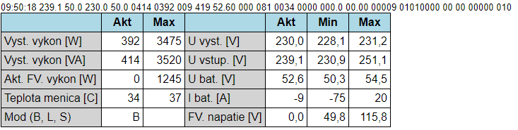

Nie je to OK, normalna je okolo 33 -38 stupnov (PIP4048). aktualne udaje mozno napriklad vidiet tu https://www.mms-softec.sk/pip/ (posielam si tam aktualne udaje).dumi píše:KOukam ze teplotu chladice "Inverter heat sink temperature" sem odhadl spravne, akorat mi je divny ze tam mam temer trvale 69C. je to normlani? i kdyz je to bez zateze se zatezi se to temer nehybe a v garazi je treba 13 stupnu.

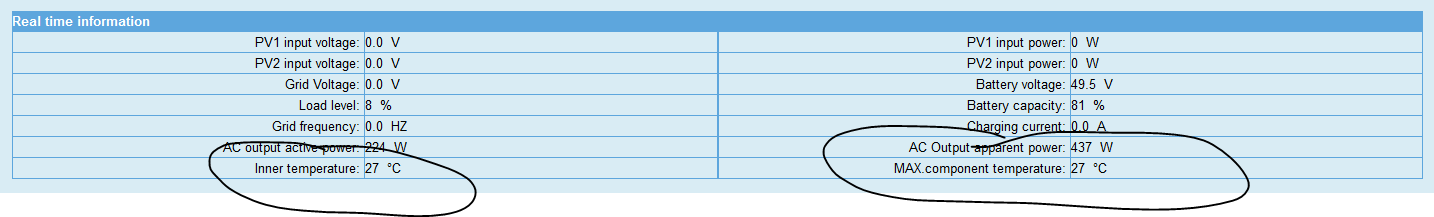

Napadlo mne - nemůže to být tím, že DanoP vyčítá teplotu měniče, zatímco Dumi teplotu chladiče?
Můj měnič také umí reportovat dvě různé teploty: teplota měniče je většinou kolem 30°C, ale ta druhá teplota mi lítá podle zatížení až k 90°C:

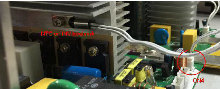

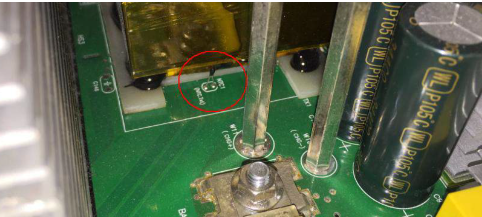

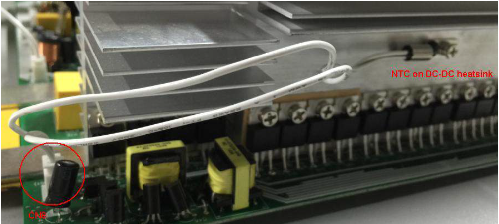

PIP4048 ma tri snimace teploty (podla servisneho manualu) jeden je na chladici DC/DC druhy je pri transformatore a treti na chladici menica DC/AC Ak by bolo na chladici 60st tak to musi byt citit aj na teplote vychadzajuceho vzduchu.

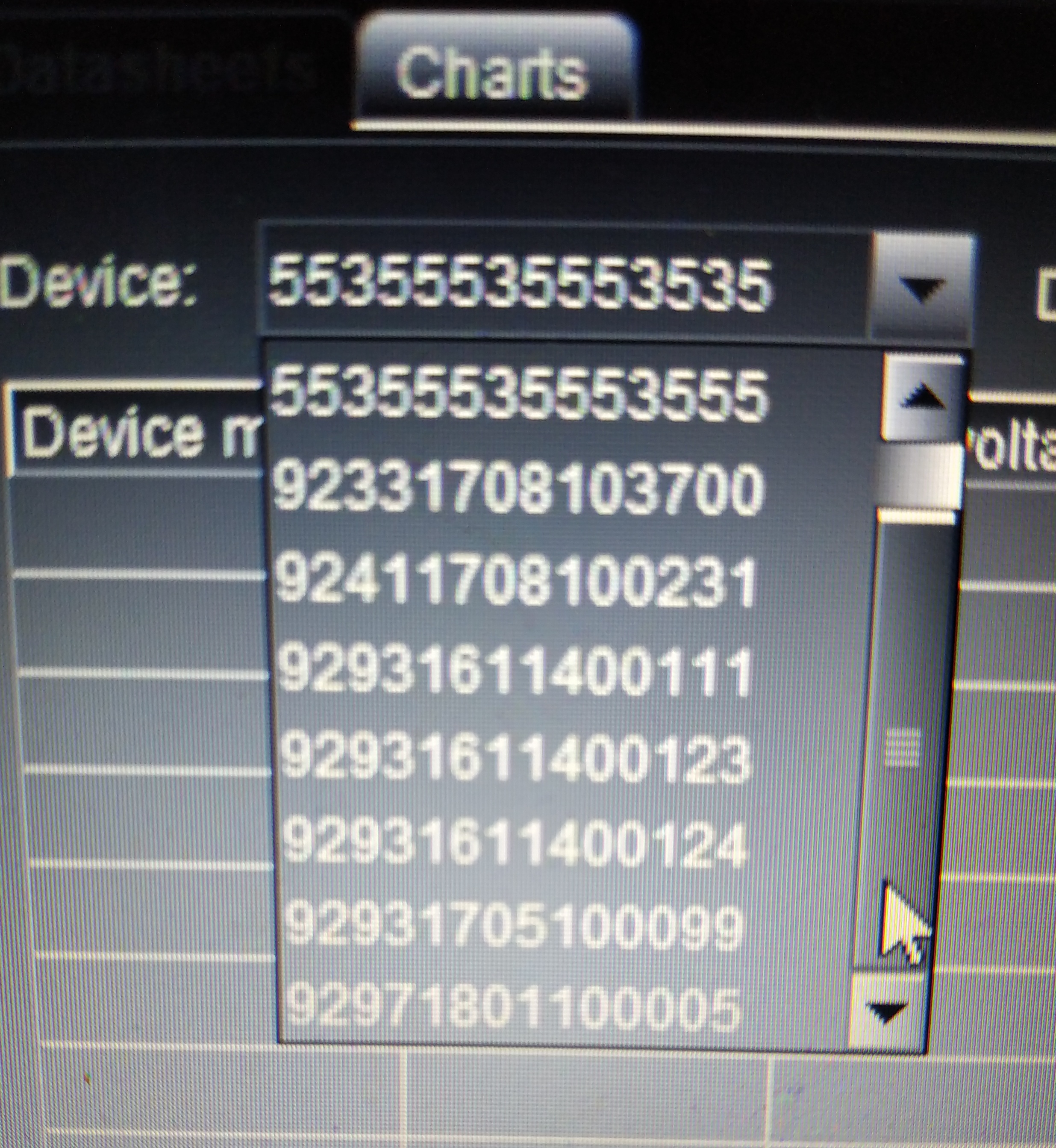

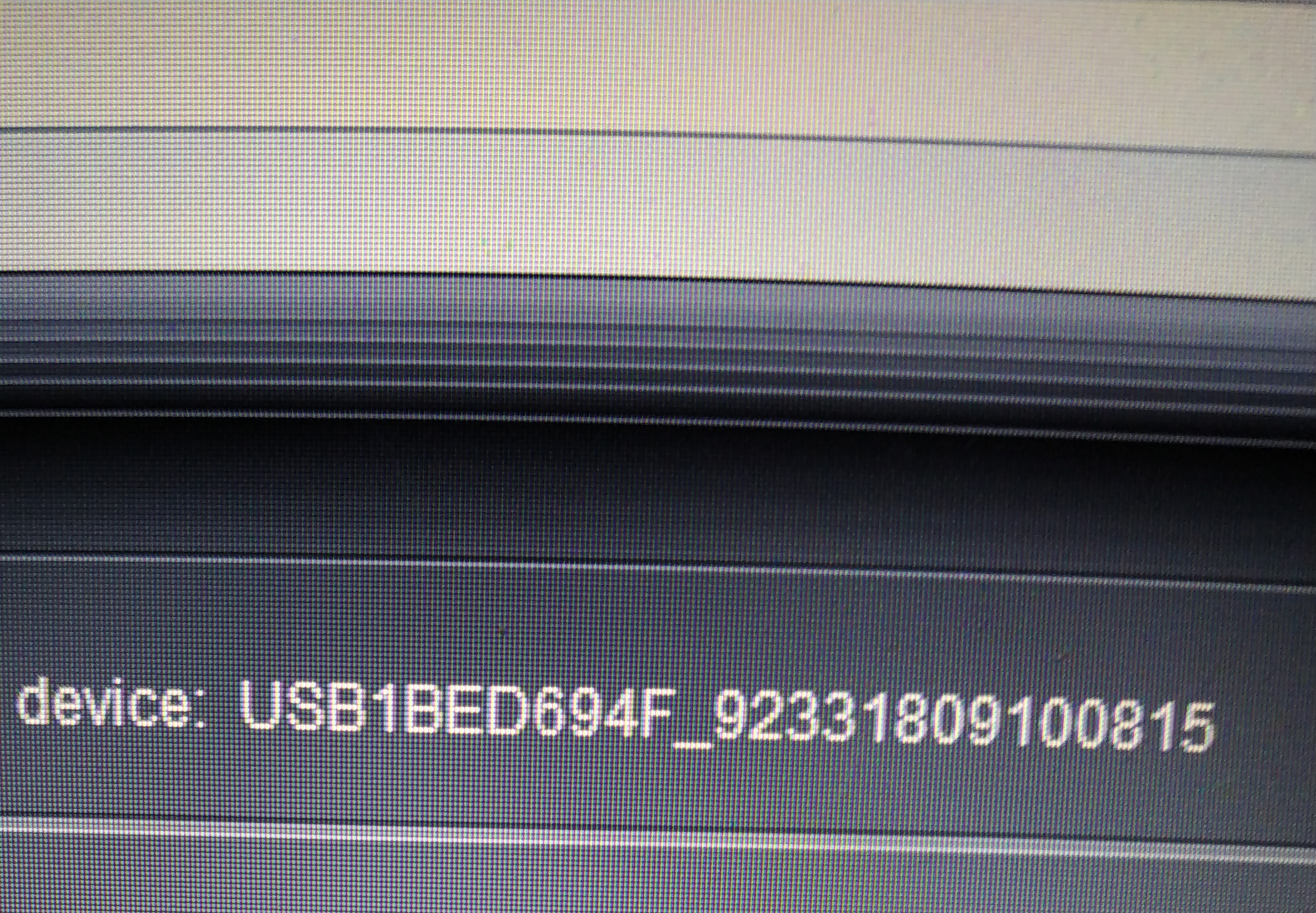

Jedná technická ohledně watchpower přes USB se bez problémů spojí ukáže hodnoty něco nechá i preprogrsmovat něco ne ale jde mi spíš o Tonze sem chtěl vytáhnout historii jen tak ze zvědavosti zařízení je načerno přes USB takto
- Reputace:239
Re: Axpert komunikacni protokol
Jenže při výběru zařízení odkud chci stahovat data sem našel jen jiná čísla a nic se mi nepodařilo stáhnout. Připojen byl tedy teprve včera nevím jestli už mi dá za včerejšek data nebo až za dnešek ale to že ho nevidím v nabídce ke stažení mne trošku zaskočilo
- Reputace:239
Chlapi to nikdo z vás z axperta přes USB nestahuje historii že nikdo nereaguje? Nebo na drady to jde jen přes sériový port?

Ten obrázek je divnej. Watch power nepoužívám, a vím že axpert nic neukládá, dostat z něj poslední chybový stav je umění, natož nějaká data, nemá je kam ukládat ani není co stahovat.
Po USB to funguje lépe než přes některé sériové převodníky. To je moje zkušenost.

Zdar. Já Axperta používám a data z něj tahám a archivuji průběžně. Souhlasím s "josse". Dle mého musí být Axpert připojen trvale na Watchpower a potom archivuje. USB jsem použil jen pro nastavení. Jinak vše jedu přes RS232.
