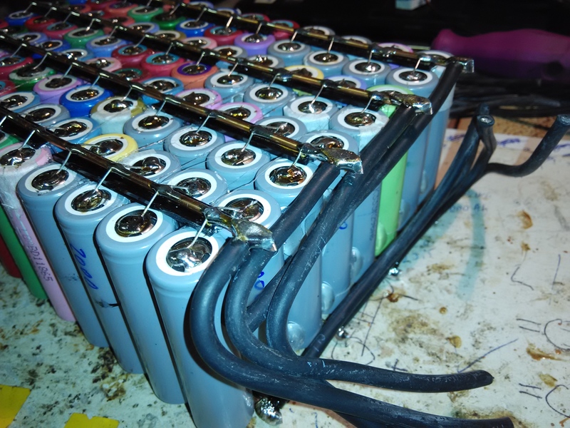

Mám obavu, že jakýkoli vložený měřič (ampérmetr) má tak velký vnitřní odpor, že zcela znehodnotí měření. Tam hrají roli odpory v řádu miliohmů. Tedy pochybuji, že lze něco smysluplného naměřit.
Ale plně souhlasím s Abramsem - zapojit mínus na jednu stranu konzole a plus na zcela opačný konec druhé, jinak budou první baterky časem odcházet. Samozřejmě nejvíc záleží na proudech, které tam budou běžně procházet.
Je to stejné, jako se zapojením balancerů, kde každý přídavný kontakt, přídavný odpor, podstatně sníží balancovací proud. Tam hrají roli opravdu mizivé záležitosti.
Naprosto stejně by měly být zapojeny přívody k vícero LiFe velkým baterkám, pokud je jich několik paralelně.

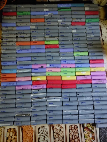

Tak mám za sebou dost nepříjemnou práci s rozebíráním NTB bateríí v množství větším než malém
Většina článků je již také nabita a čeká na selekci které se plně věnuji. Pokud by měl někdo zájem uvedu zde svoje zkušenosti s různými druhy článků. Takže nejhorší a nejlepší. Posuzované parametry: Napětí po nabití po 4-7 dnech, dále kapacita využitelná při proudu kolem 0,6A.
Toto je moje zkušenost.

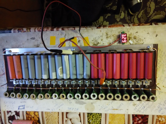

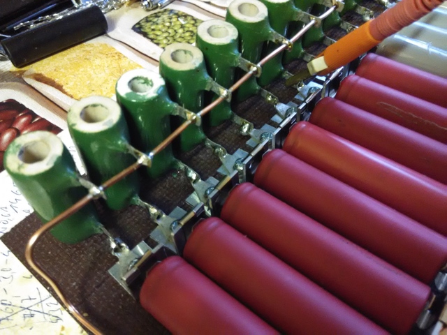

Moje vybíjecí stanice. Vybíjení ukončuji při napětí článku pod 3,2V. Měřím čas a podle tabulky kterou jsem si vytvořil zapisuji kapacitu.

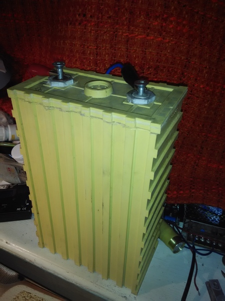

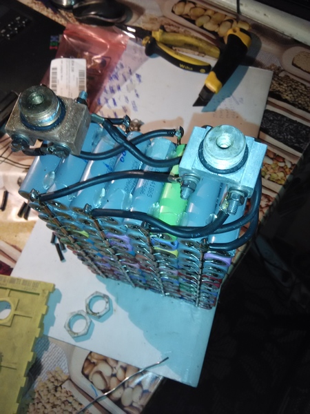

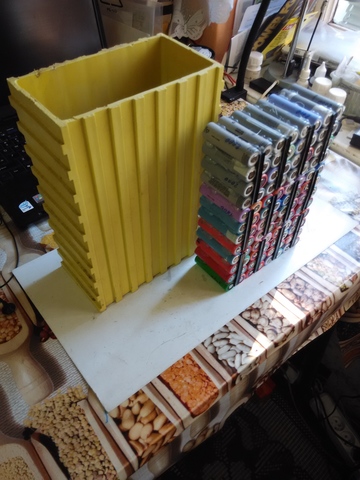

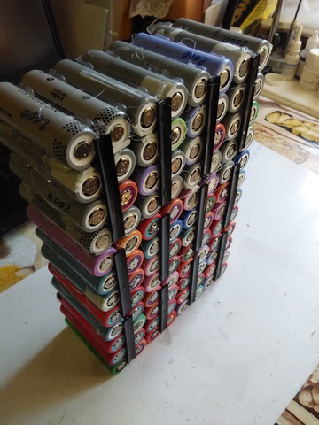

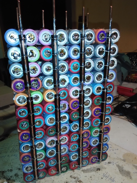

Tak po měsíci práce jsem pokročil do finále. A jdeme letovat.
- Reputace:514
Re: Bazarove Li-ion hotove aku pack.
Super práce!!!
Domeček hezký, jen nezapomeň, že je vevnitř li ion a nabíjí se na 4-4,2V.
Pokud bys to chtěl i zavařit, dělá se to podobně jako se svařují plastové trubky.
Uvolnit matky na horním víku, terminály přišroubovat na vývody a vycentrovat do děr, horké železo po obvodu krabice nahřát na 10 sekund na 220C, přiložit, podržet a máš hotovo.
Tak jsem jeden blok nabíjel 2 dny modelářskou nabíječkou a vešlo se do něj 195Ah
Na použité 18650ky myslím hezký výsledek. Počáteční napětí 3,54V, konečné 4,1V, takže se to pro mne jeví jako skutečná využitelná kapacita.
