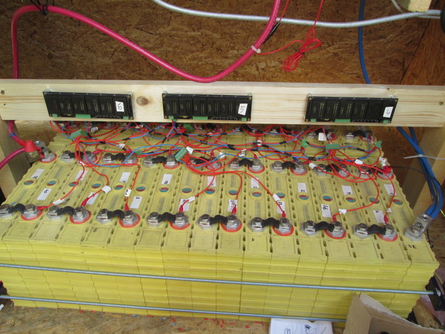

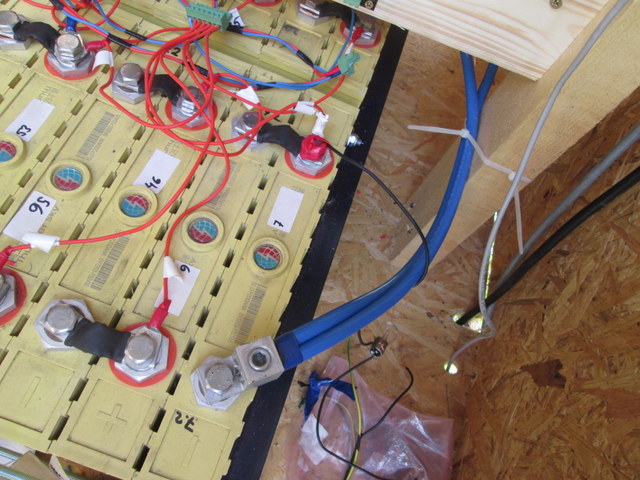

Po roku a pól sa saťahujeme- teda panele,baterky a rozvadzač
.zatial je na streche 12 panelov(na fotke 6 ks) a ostatne už konečne v teple a suchu
Za posledných 18 mesiacov sme fungovali iba zo slnka-cela domacnosť a od marca aj stavba.Centrálu som prvý raz naštartoval včera,ked sme sťahovali No a máme problém.Teda dva.
Menič začal blbnúť.Beží minutu a reštart,znova minuta a reštart a tak dookola.pripojena bola iba jedna 3W ledka
Zolo hovori,že na novej chalupe je zlé uzemnenie od 0,22 po 0,4 Ohmu na pasovine(5 bodov) a že by mal byť všade rovnaký odpor a kôli tomu na meniči medzi fazou a nulakom je 220 V a medzi fazou a zemou 110 V- a malo by to byť rovnaké
Môže zlá zem zblbnúť menič(studer) aby sa reštaroval?
No a druhý problém je balancer,jak som pisal minulý rok,jeden článok nebol doteraz balancovaný-držal sa uplne v pohode,napetie presne ako tie balancovane,bez problemov a včera som zapojil-konečne 1s balancer od Mandy s 4s balancerom-a za dvadsať minút bol jak hot-dog a aj 4s balancer sa začal zohrievať
Tak som ho odpojil a a 4s za chvilu ochladol...Snažil som sa to zapojiť podla Markových pokynov,ale možno robím niekde chybu,alebo to spolu nepasuje

Re: Ostrov-Isla Mujeres
Pokročil si na domečku koukám.Ty balancéry od mínusu k plusu a jejich sběrnice musí být dopředu propojené než to začneš strkat na články.I ty sdružené konektory je potřeba zasouvat od mínusu k plusu.Jak tam máš dopojený ten samostatný?
