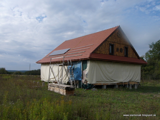

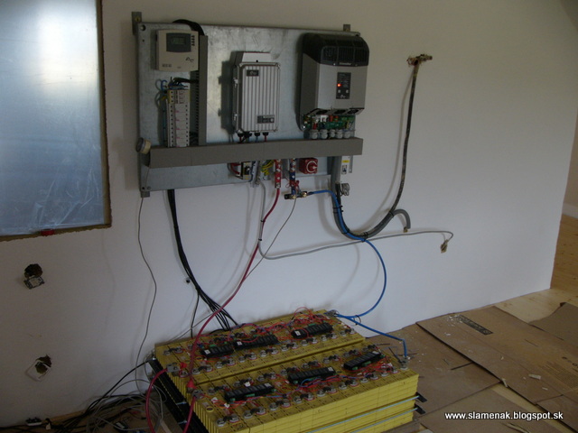

Po roku a pól sa saťahujeme- teda panele,baterky a rozvadzač
.zatial je na streche 12 panelov(na fotke 6 ks) a ostatne už konečne v teple a suchu
Za posledných 18 mesiacov sme fungovali iba zo slnka-cela domacnosť a od marca aj stavba.Centrálu som prvý raz naštartoval včera,ked sme sťahovali

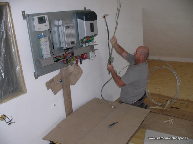

No a máme problém.Teda dva.
Menič začal blbnúť.Beží minutu a reštart,znova minuta a reštart a tak dookola.pripojena bola iba jedna 3W ledka
Zolo hovori,že na novej chalupe je zlé uzemnenie od 0,22 po 0,4 Ohmu na pasovine(5 bodov) a že by mal byť všade rovnaký odpor a kôli tomu na meniči medzi fazou a nulakom je 220 V a medzi fazou a zemou 110 V- a malo by to byť rovnaké
Môže zlá zem zblbnúť menič(studer) aby sa reštaroval?
No a druhý problém je balancer,jak som pisal minulý rok,jeden článok nebol doteraz balancovaný-držal sa uplne v pohode,napetie presne ako tie balancovane,bez problemov a včera som zapojil-konečne 1s balancer od Mandy s 4s balancerom-a za dvadsať minút bol jak hot-dog a aj 4s balancer sa začal zohrievať
Tak som ho odpojil a a 4s za chvilu ochladol...Snažil som sa to zapojiť podla Markových pokynov,ale možno robím niekde chybu,alebo to spolu nepasuje

Pokročil si na domečku koukám.Ty balancéry od mínusu k plusu a jejich sběrnice musí být dopředu propojené než to začneš strkat na články.I ty sdružené konektory je potřeba zasouvat od mínusu k plusu.Jak tam máš dopojený ten samostatný?

Kdyz jsem naposled preskladaval baterky tak jsem se taky bal ze muze pumpa umrit pri zapojovani toho vicepinoveho konektoru. Takze jsem nakonec pod srouby na baterkach dal vzdy ocko na faston a od pump mam natazene izolovane fastony.
Muzu tak pekne pumpy odpojovat baterku po baterce.
marko250 píše:Ty balancéry od mínusu k plusu a jejich sběrnice musí být dopředu propojené než to začneš strkat na články.I ty sdružené konektory je potřeba zasouvat od mínusu k plusu.Jak tam máš dopojený ten samostatný?

ten "nulák" nemáš spojený se zemí, nedělali jste nějaký zákroky na instalaci? otázka je, jestli to u studeru spojený se zemí může být. Ten, kdo ti tvrdí, že je uzemnění špatný, ať jde vrátit výuční list. Tenhle rozdíl je pravděpodobně způsoben nepřesností měření. Podle v současnosti platné ČSN EN (předpokládám, že na slovensku platí EN taky) má být uzemnění pro hromosvod pod 10 Ohm, uzemnění sítě TN pod 5 Ohm, takže to splňule s rezervou. Otázka je, jakou metodou byl zemní odpor měřen, pokud se zjistí takhle malá hodnota, tak už se má potom jenom kontrolovat spojitost uzemnění (a pak jímacího vedení ) a ta má být do 0.2Ohm - což při započtení chyby měření máš splněno.
