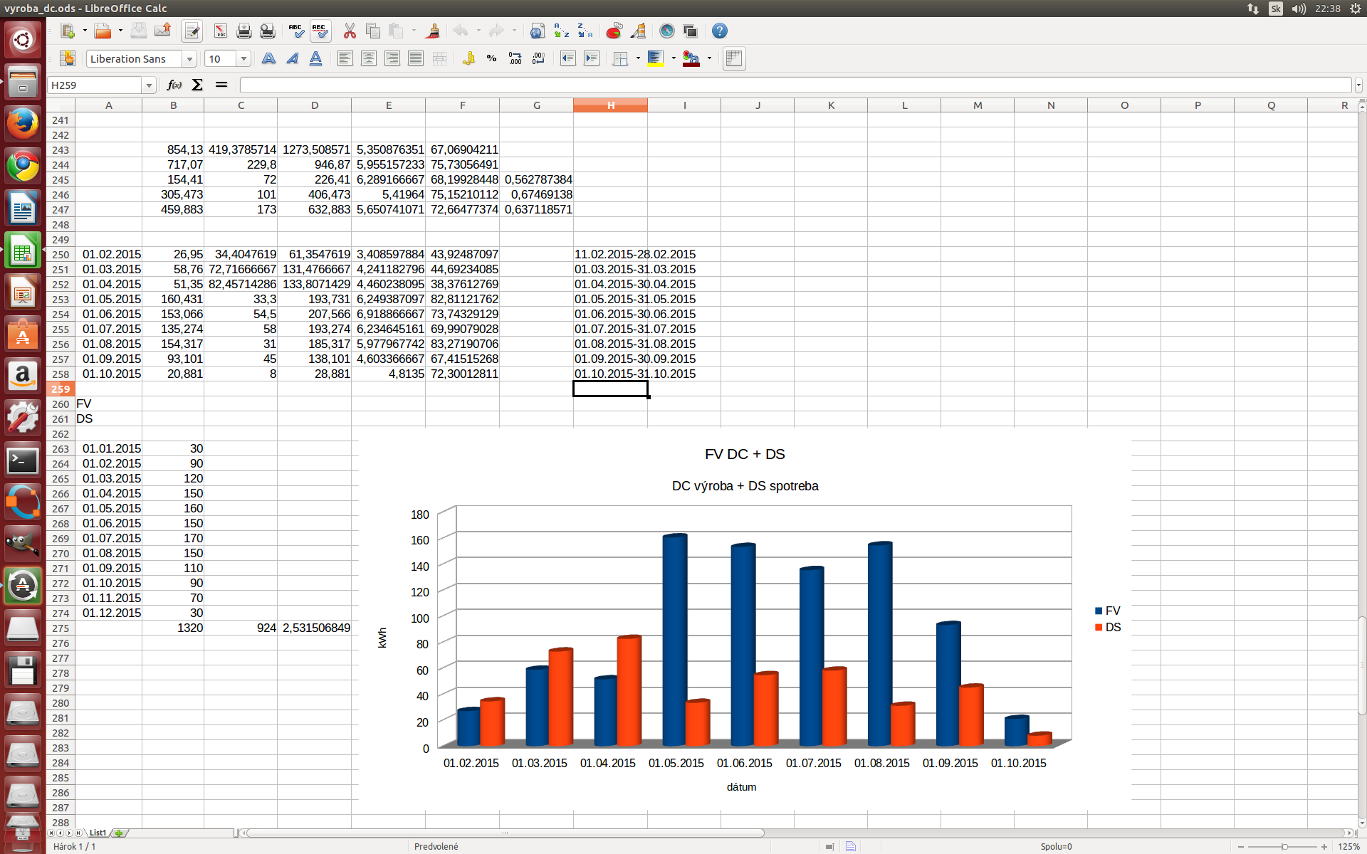

V tej tabuľke vidno účinnosť FVE, ktorá sa po prikúpení 100 Ah@12.8 V LiFE zmenila z 56.28 na 67.47 %.

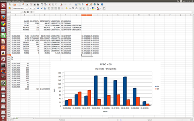

Řeším skoro to samý, momentálně mám druhý den měnič vypnutý a na FV mi jede jenom DC spotřeba (PC, monitor, WIFI, nabíječky mobilů, arduino, pár LED světel) protože 0,5A x24hx50V=600Wh při denní výrobě 2kWh je dost průšvih...
Pracuju na přemístění co nejvíc spotřebičů do DC spotřeby, ale výroba cívek do předřadníků a úpravy světel jsou časově náročný.. Pro zajímavost, to co jsem tady vyjmenoval je dohromady max 100W, tj 2A, v podstatě včerejší výroba spotřebovaná bez měniče a v prosinci bude jistě hůř.
Dnes kdybych řešil systém od začátku, tak bych o nějaké variantě aksperta uvažoval, s tím, že je možný je paralelně spojovat.
Možná bych zkusil zapínat měnič "na přání" tj do lednice dát další termostat nebo pomocí relé s min. spotřebou zdvojit kontakt tarmostatu a tím druhým kontaktem zapínat měnič jenom když je potřeba, třeba i bezdrátově....
