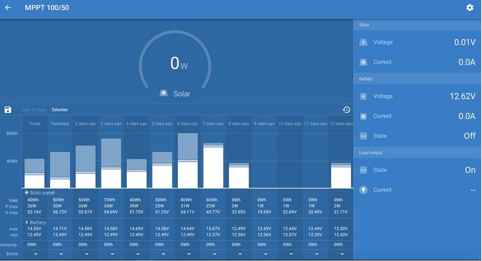

Dobrý večer dnes jsem na chatě vymontoval regl ,který jsem tam dal začátkem ledna....měl jsem jej tam připojený na baterky co půjdou do šrotu 2x 6V 200Ah Varta accu bloc ,nikdy na nich nebylo nic připojený krom reglu a jsou hyn....ale jde mi spíš o to,je možné,že soláry dávají tak málo ??? Jasně jsou naplocho 4krát Amorf 75Wp....(Dalších 16ks. čeká na dostavbu druhé chaty k celoročnímu bydlení...)Bydlím v podhůří Jeseníků,sníh se tady celkem drží....ale jak se drží na panelech nevím,není moc čas jezdit na chajdu.Díky za váš názor Josef
