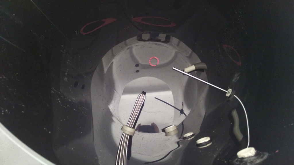

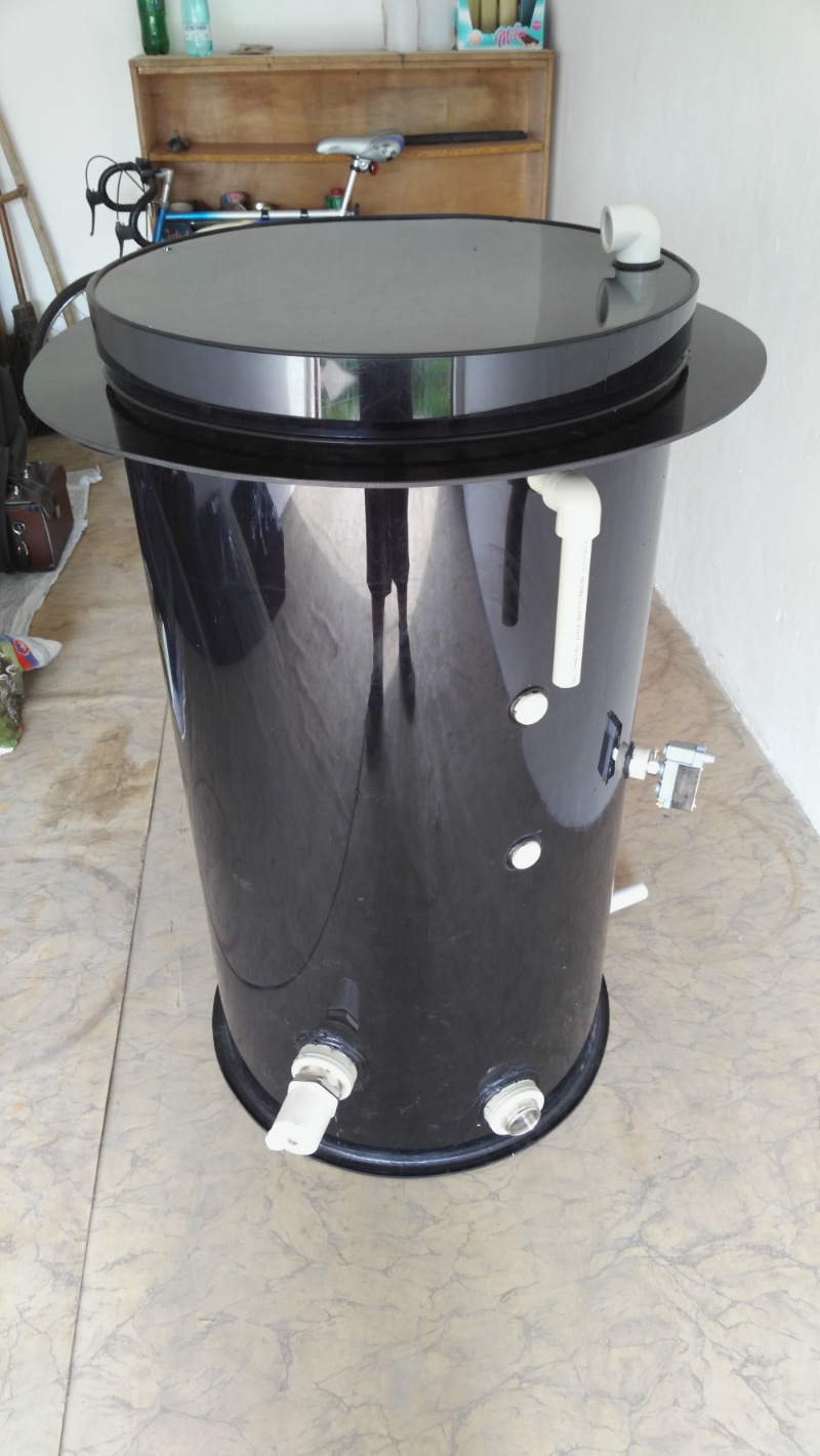

Tak vcera som si bol vyzdvihnut dalsie potesenie na zahradu.
Doteraz som tam mal kovovy sud na sprchu a teraz som si dal vyrobit plastovu nadrz a co je najlepsie dal som do nej vyrobit jimky na ohrevne telesa, Teplomery, termostaty.
Takze vsetky prebitky pojdu do vody a panely sa nebudu flakat.
Pokusne mam uz dva tyzdne zapnuty olejovy radiator a vidim ze uplne v pohode budem mat vyhriatu nadrz pravidelne.
Takto to vizera... Pohlad do vnutra.. Tohto tyzdna to uz nestihnem zapojit, ale verim ze na buduci vikend to zbucham a bude tepla voda.

Najlepsa na tej nadrzi, je tota bicygla tam vzadu.
Tie ohrevne telesa sa daju zohnat napr. 750, 1000, 1500, 2000 W / 230 V,
alebo sa daju zohnat aj podobne wataze ale na 12/24/48 V ?

Dobre to vyzera. Zaujima ma na kolko € taka nadrz vyjde + objem. Aka firma to robila? Predpokladam ze to budes tepelne izolovat.

Robila to jedna KE firma, polycomp. Cena 230€. Ma to 300l. Izolovat to nebudem, nakolko to bude sluzit ako zahradna sprcha a bude to vonku na slnku. Slnko to bude tiez ohrievat.

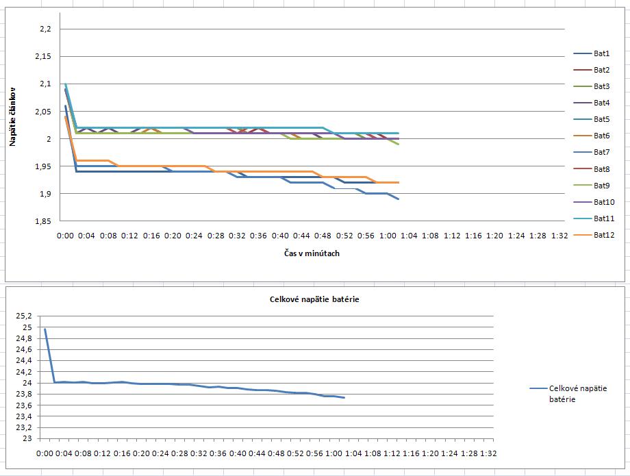

Pozeram ze moja tema zapada prachom.

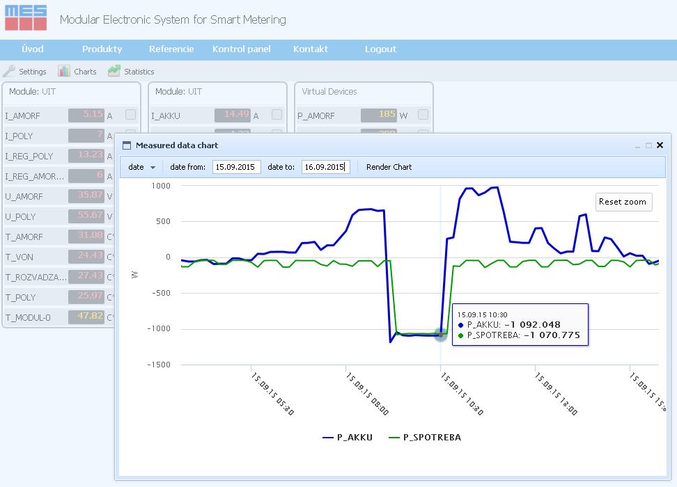

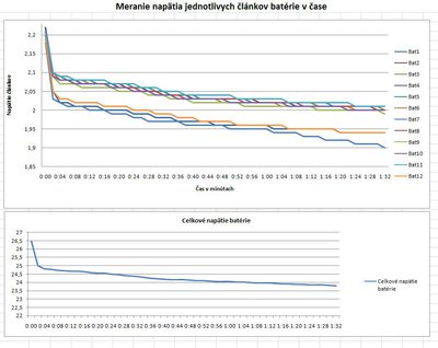

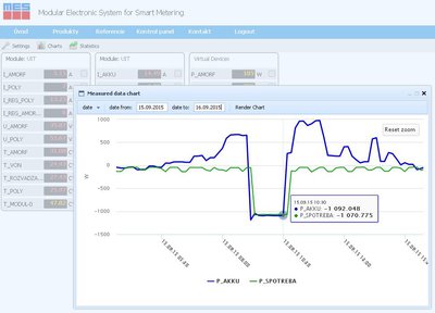

Nemam nic nove, ale v utorok som sa pustil do testu bateriek po roku a pol pouzivania.
Dost som zostal prekvapeny, ja viem ze mi odpisete ze co som cakal, ze je to olovo a nie lithium, ale verim ze sa tie clanky daju este dokopy.
Viac v prilohe, ako zataz sluzilo 1kW topne teleso v nadrzi, meral som kazde dve minuty U kazdeho jedneho clanku a isiel som do 1,9V, nizsie som uz nechcel ist... Test trval hodinu a pol...
Tri clanky v haji, ale mozno este obziju...
- Reputace:514
Re: Mobilikova ostrovna elektraren Secovce (SK) 1,46kWp
Dal bych baterce ekvalizaci na 30V a pořádně jí vyvařil. Potom dolít destilku, promíchat elyt a další měření. Uvidíš že to tak špatné nebude.
Ekvalizace by se měla dělat jako automatický servisní úkon vždy na podzim než přestane svítit.
Držím palce.
Držím palce.

Ota dakujem za odpoved, presne toto planujem aj spravit. Len stale ked som na chate tak nejako pomenej svieti slnko cez vikendy. Verim ze v nedelu zasvieti aspon na tri hodky poriadne, nech spravim dvojhodinovu equalizaciu a potom spravim dalsie meranie.

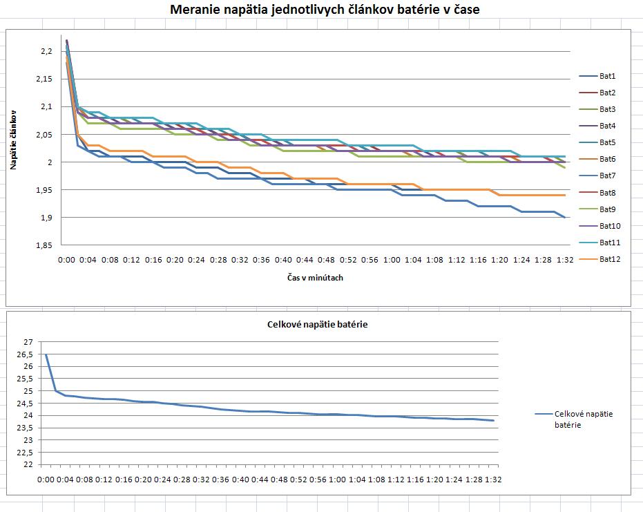

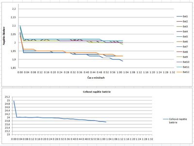

Tak cez vikend prebehlo dalsie meranie, bateria skoro kazdy den, okrem dni kedy prsalo presla absorciou celou.
No pri teste sa to nijako neprejavilo.
Equalizaciu som zial nestihol ani jeden den spravit, kedze stale ked som prisiel na vikend tak bolo zamracene...
Nastastie tuto sobotu, bol krasny den a tak hned som spravil meranie, zial nic to nepomohlo, vsetky clanky sa spravali na vlas rovnako ako pri predoslom merani, posudte samy... Hned po vybijani som spravil equalizaciu 30V dve hodiny vkuse, baterky krasne prebublali, tak som zvedavy, ci sa ukaze nejaka zmena...
Verim ze cez vikend bude pekne, ak ano, spravim dalsie meranie.

- fugas
- Příspěvky: 2237
- Reputace:384
Máš trvale připojené desulfátory?
