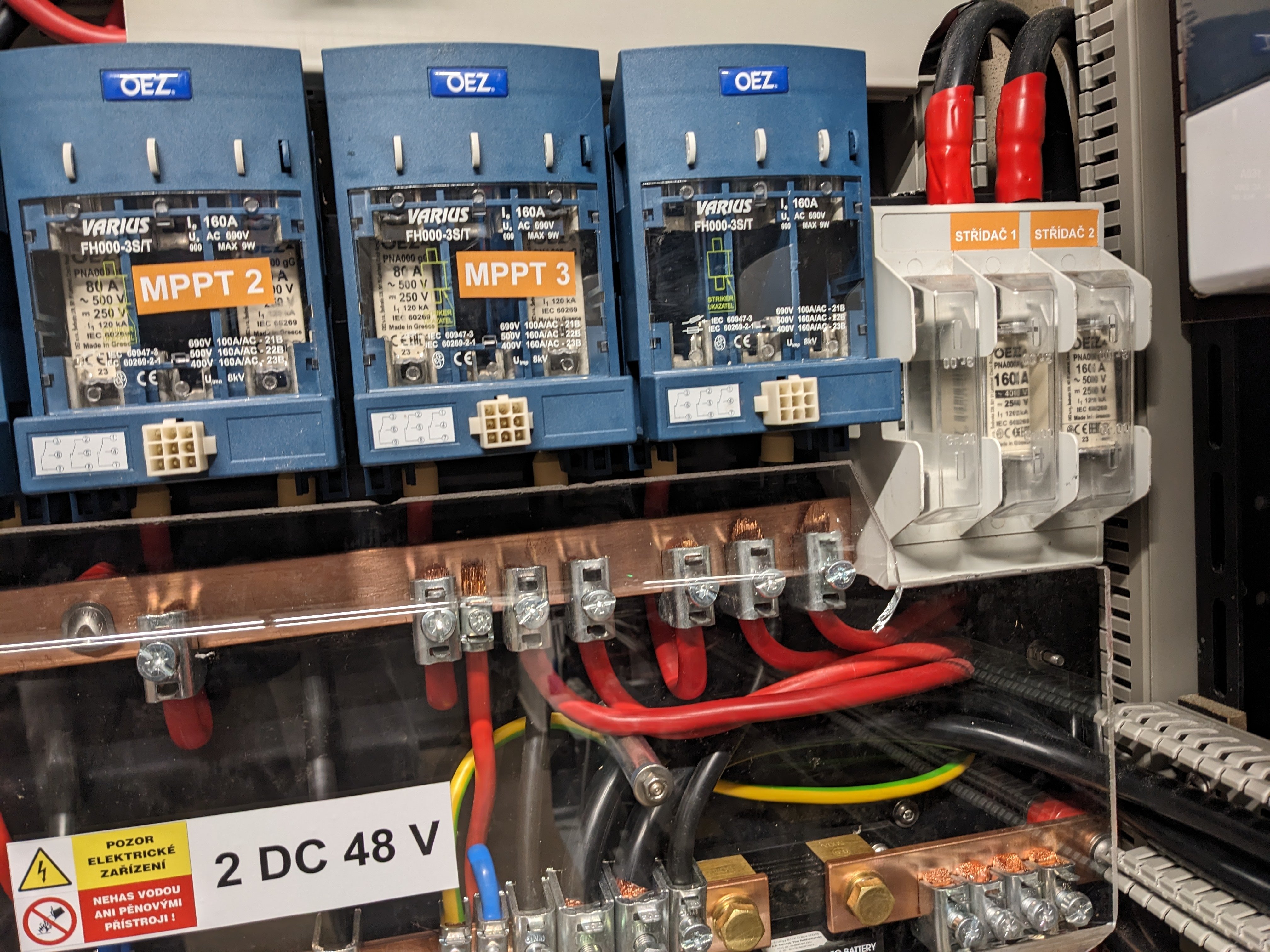

K batérii jedine poistky, prúd tečie oboma smermi. Pri vybavení ističa v "nesprávnej" polarite sa dejú veci:
Bateriu nemám uzemnenu, takze istim oba poly nozovkami 000/160A gG v 3P odpinaci. Menic (MP2-5kVA) istim na plus pole nozovkou 00/160A gG v poistkovom spodku.

Ja u baterie zadna pouzdra nemam. Mezi oky mam nasroubovane primo mega pojistky. Mezi reglama na busbary taky megy a mezi menici a busbary DC jistice (63A). Zadna pojistka mi nikdy neuhorela. Kalkulovat s tim, ze za tri spalene pojitky mam jistic zaplaceny je pekny ale pokud pojistky hori, je neco spatne.

Já také zvolil nožovky, velikost 000 a 00, do 160A.
