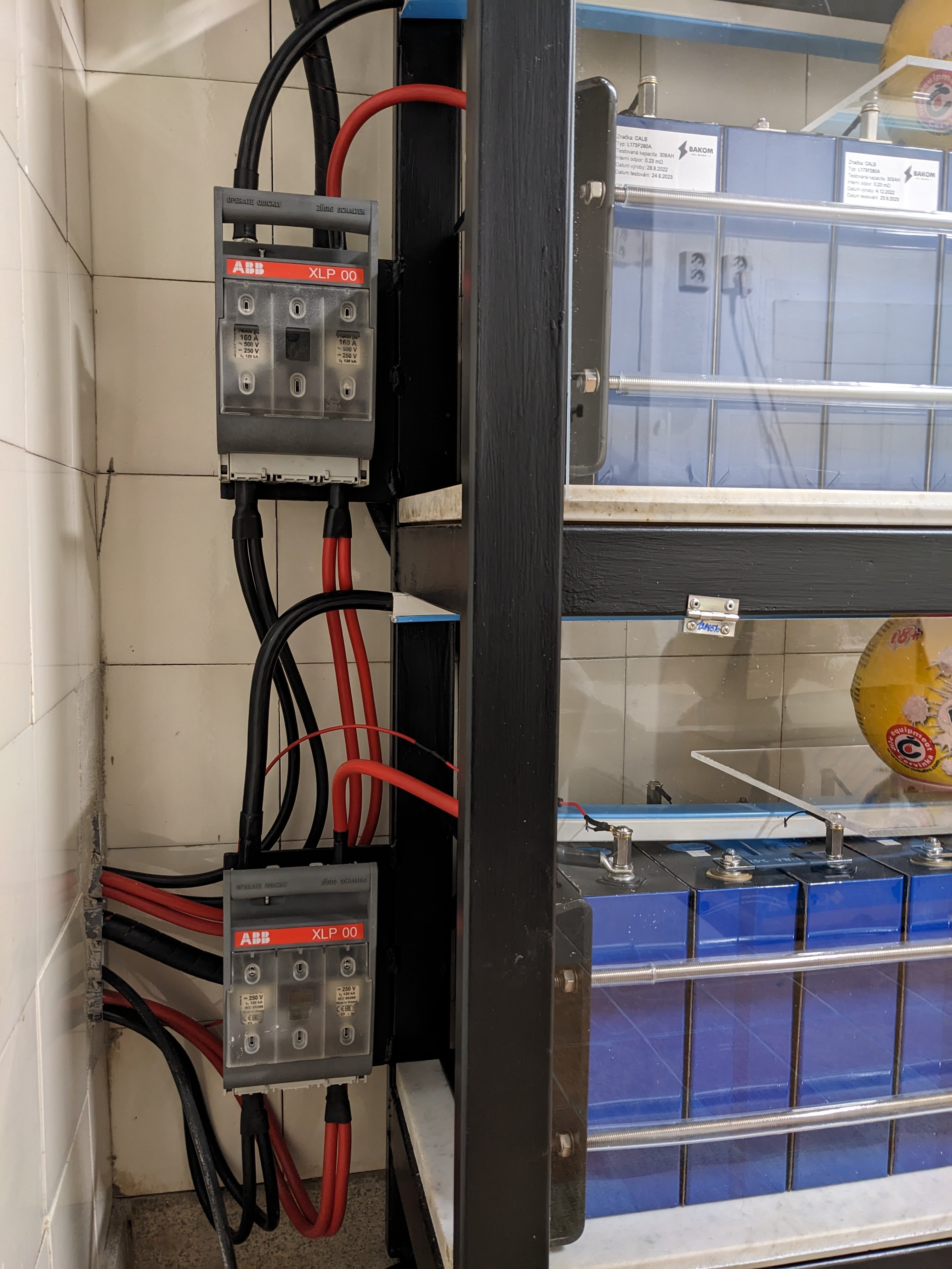

K batérii jedine poistky, prúd tečie oboma smermi. Pri vybavení ističa v "nesprávnej" polarite sa dejú veci:
Bateriu nemám uzemnenu, takze istim oba poly nozovkami 000/160A gG v 3P odpinaci. Menic (MP2-5kVA) istim na plus pole nozovkou 00/160A gG v poistkovom spodku.

Já také zvolil nožovky, velikost 000 a 00, do 160A.
