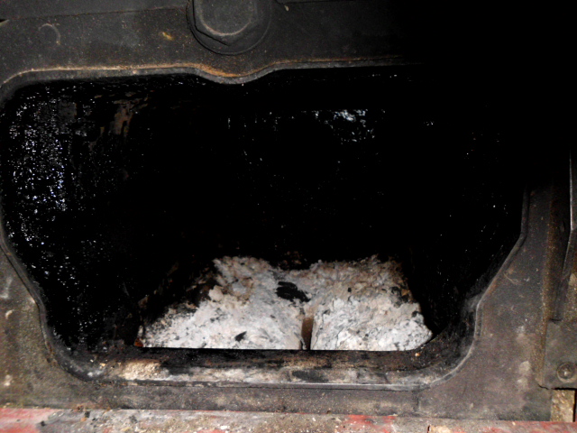

zajimá-li někoho, tak topíme-li dřevem, neochlazovat ještě nespálené plyny. Takže topeniště úzké a vysoké (minimálně 0,5m) obložené šamotem, který je od plechových stěn tepelně odizolován (minerální izolace, aby šamot udržel teplotu plynů co nejvýš). Je třeba vstup vzduchu v minimálně dvou výškách, jinak je moc ochlazován spodek topeniště. Pokud budeme teplo předávat do vody, nebo prostoru, tak až nad touto spalovací komorou a to ještě nejlépe i zde shora odstíněno šamotovým deflektorem. Takže si troufám říci, že zde zmíněné plechové plochy v topeništi jsou zhouba hoření(a tím i účinnosti). Teplota spalin do kouřovodu nad kamny by měla být 150-250 stupňů (aby byla dodržena teplota spalin 90 stupňů metr pod ústím komína). Obsah kyslíku ve spalinách 6-10 procent. Kdo chce ovšem vlastními úpravami kam, dobře mu tak

Podobně jak popisuje brumlaj jsou stavěný klasický těžký kachlový kamna - min. 70cm vysoká spalovací komora, potom pád (kouřovod na úroveň dna topeniště) a pak teprve předávání tepla. Něco takovýho jsem zbudoval na chatě a spotřeba dřeva proti původní peci (něco jako krbová vložka bez prosklení) se snížila na míň než polovinu.

Svata pravda ja vyse psal brumlaj. Pokud topim drevem tak topim v litinovem kotli primarne urcenem na cerne uhli. Pokud je v peletovem modu, tak je vse co se tyce spalovani ok viz vyse. Teplota spalin na kolenu u kotle je cca 130-160C
V tomto kotli je horeniste ochlazovano naprosto brutalnim zpusobem. Dehet se tvori sice jen lehce a mimo tepelny vymenik ale neni to dobre. Pokud je nad kominem videt cokoli cerneho tak je to nespaleny potencial dreva. Coz je muj pripad.

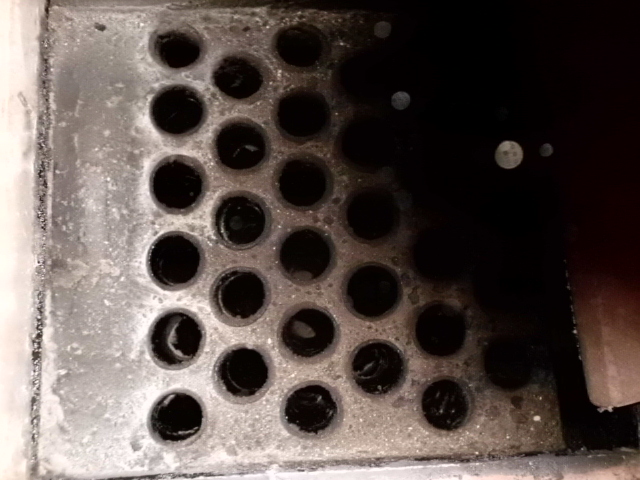

Nechci pomlouvat, je to jedna z mnoha variací Hás a syngupa píše:Marx. Co to je za bazmek co tak blbě topí? Výrobce, typ. Jak vypadá kouřovod a komín uprostřed toho objektu? Všeobecně se má zato, že taková topítka nejsou k trvalému vytápění ale jen k občasnému přitápění. To mi sdělil např Slokov, s jeho kamny, který má takový kamna coby svařenec s dvířky nebo v lux verzi se sklem. Je to tak na víkendování na chatu kam se dojede a občas zatopí.

Já nevím, napíšu co bych udělal já. Bych do kamen nerýpal nic neřezal. Pouze do toho odšroubovatelného výměníku a co je uvnitř okolo a potom řešil komín. Výměník nevím jaký je, ale ta vertikální trubkovnice není šťastné řešení. Výměník předá nejvíce tepla, když ho plamen přímo oplývá a plyn je až za výměníkem přibržděn buď klapkou nebo další částí výměníku nebo dalším výměníkem. Existuje kvůli předání tepla taková primitivní pomůcka se svíčkou a prstem. Mohu se o plamen spálit a nemusím. Pokud běží pohyb rychle, teplo se nepředá a voda či prst zůstane studená. Pokud by se to mohlo nakreslit jak to nyní je, nebo nafotit, možná bych na něco došel. Nebo dát přesně typ, ty kamna jsou v řadách podobné, liší se jen prvky a fascinují mne ty názvy, jakoby ten, co je pojmenovává jezdil pravidelně do Itálie na dovolenou nebo tam i bydlel a pokaždé když dojel, dal do výroby nový typ, jejich jak much a všechny jsou stejné.
Komín, jak se dá nadstavit, může se i podestavět. Já bych se zaměřil na komín do sklepa. Řešením je i zlomení komínu formou přeložení, ale bývá problém, lepší je přímo pod rovně. Normálně komín funguje do nějaké vzdálenosti i vodorovně nebo pod nějakým úhlem. Každopádně bych se podíval do požadavků a hlavně bych nezapomněl zjisti, jestli trámy jsou od komína daleko 20cm, zedníci když se stavělo nato kašlaly a zazdívaly trámy přímo do komína... Většina požárů je kvůli hořlavému okolí komína. Komín musí být zomítaný na půdě, má mít dvířka k čištění nahoře a dole, takže dvířka pro čištění by měly být vždy pod dírou na kouřovod. Napojení kouřovodu nevím jaké má pravidla.
Potom bych pořídil kotel velmi se mi stále zamlouvá buď slokov, nebo atmos, oba určitě s výměníkem, blízko k němu okno na palivo. Pokud je pod koupelnou místo, přemístit tam i boiler aby nezavazel. A tak se bordel a práce se zázemím domu přesune jinam a prostor k bydlení bude k bydlení a prostor pro prach a topení bude prostor pro prach a topení. Pokud chybí výkon, přidat radiátory. Pokud je místo, aku nádrž do obytného prostoru. Bohužel se to do 18titKč toto nevleze, ale pokud je člověk mladý a pln plánů a energie, zvedne se ve stáří komfort a klid žití.

Po úpravách co zatím zabraly tak hodinu dvě času už u kamen není kouřovod 250 st jak byl původně, do výměníku jde tak polovina výkonu zaplatˇpánbůh, plamen hoří čistě hezky, nekouří do jara to musí stačit pak nastoupí flexa CO2 možná i cnc plazma to jsou věci do kterých se vyplatí dávat prachy nic musím jít dodělat rozvodničku na mojich směšných 130W zdarma :-)marek
