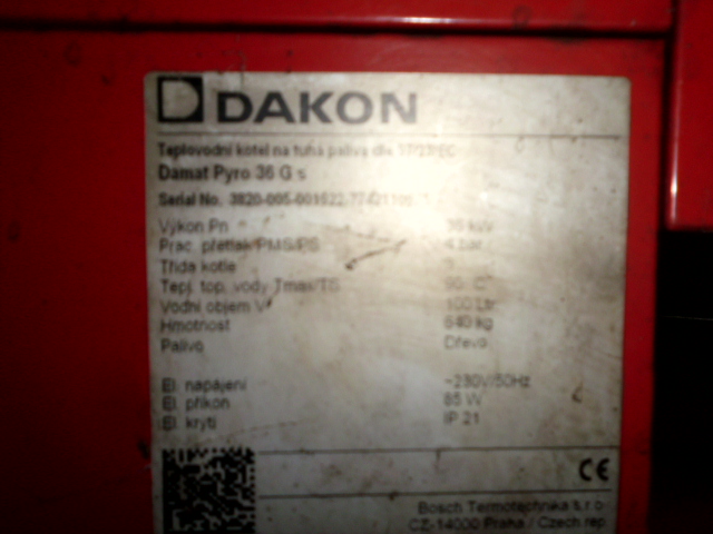

Mohu se zeptat, jakej litinak mas?gupa píše:Pyrolýzu v litině mám, váha atmosů není zanedbatelná jde od 280 kil nahoru. Co se týká litiny, výhoda je tepelná setrvačnost, jenže, pokud je akumulátor, sertvačnost litiny je kničemu. Dále zmiňovaná výdrž litiny vůči kondenzátu. No kondenzát není opravdu problém, ale problém je, pokud se v litině zamýšlí úsporně topit, tj. že se jinak zanáší. Litina je studená a pórovitá, opravdu déle trvá prohřátí a přesun tepla přes stěnu litiny než přes železo nebo nerez.
Pokud bych měl narhnout kotel a měl opravdu volnost peněz a času, vrátil bych se ke kotli plamencovému, k trubkovnicím, k mědi a ke tvaru kotle jak mají lokomotivy.
Když se vrátím k atmosu, jsou to kotle, u kterých když se přidá výměník, dosahují výkonu předávání tepla do vody co mají napsán na plechu zepředu. Výkon ve spalovacím prostoru odpovídá, ale teplosmněnná plocha je mizerná, proto začal Atmos přidávat ještě jednu komoru, nebo mění ty žebříky, ale nepomůže tomu nic jiného než další výměník nasazen na kouřovodu.
Pokud topim tak kotel jede vzdy naplno co to da. Od toho mam akumulator. Ted mam peletak/odhorivak od ferroli v litine. pisou, ze to je jakasi tenkostenna litina. Na teplotu se dostane rekl bych rychle. Problem je akorat to ochlazovani horeniste pri topeni drevem. Ona je to konstrukce, primarne urcena na cerne huhli, koks ... tedy paliva s malym podilem prchavych slozek. Pri spalovani pelet v horaku, kdy pomer paliva a vzduchu udrzuje horak a z nej jdou velice horke spaliny (trubka horaku je tmave ruda cca 700C), ktere se nasledne az ochlazuji je vse ok. nad kominem nejde vubec nic videt.
Pridavny vymenik neni zas takovy problem.
- Příspěvky: 3314
- Reputace: 151
Re: Našli jsme řemeslníka
Mám upravený kotel, jsem tu úpravu vymyslel a udělal. Kotel byl v době když jsem ho kupoval stažen z výroby, to jsem nevěděl, tak jak byl nabízen to byl zmetek. Upravoval jsem i Atmosa 18, proto vím očem píšu. Upravoval jsem ještě jiného dakona v litině, ale ten není v provozu. Takže já dělám nějaké takové výměníky takového typu. Prominou herberky okolo, ale je to jen kotelna a nemám ve zvyku mít pořádek tam, kde je to pro nepořádek. Nyní je v provozu jiný kotel napojený na kotlovém okruhu, tento včera vyhasl.
Naposledy upravil(a) gupa dne stř pro 31, 2014 10:45 am, celkem upraveno 1 x.
3x2000VA-VMP-par, NiCd 24V, 22x210-320Wp, 2x85A-VMPPT, ABC-&-XYZ mypower.cz Ať ti to běží jako hodinky na baterku s čerstvou expirací!
- Příspěvky: 3545
- Reputace: 265
V cem spocivaly ty upravy dakona a atmose? Pokud to tedy neni know-how.
- Příspěvky: 3314
- Reputace: 151
V něčem podobném akorát to bylo napojeno na kouřovod. Výměník menší, atmos, horizontální trubkovnice, přidáno cca o 1/2 teplosměnné plochy navíc, v podstatě místo kouřovodu. Druhý dakon trubkovnice vertikální, přidáno o cca 2/3 teplosměnné plochy navíc, opět místo stávajícího kouřovodu. Průběh prací je takový, že si prostor změřím, udělám z kartonu model, ten zapojím pro představu na místo, udělám úpravy pokud musím a potom to je jen pálení a vaření a napojení do systému. Je to na míru jak nábytek, počítám hlavně m2 teplosměnné plochy tah komína a hlavní je vymyslet přístup pro čištění. Ušetří to hodně paliva atím hodně hrubé práce s palivem.
