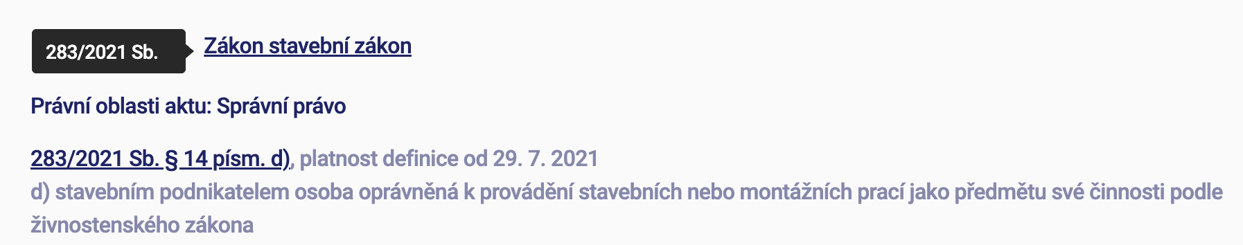

Re: nová legislativa ohledně FVE
Jestli to chápu správně, tak "Stavební podnikatel" je i elektrikář, který má živnost na montáže elektro.Matess píše: úte čer 03, 2025 9:17 pmnově od 1.8 to smí dělat pouze stavební podnikatel a stavebním podnikatelem se můžete stát po maturitě ve stavebním oboru a 5ti letech praxe.
Nemusí mít maturitu ve stavebním oboru, to bylo dříve. Od roku 2021 to je novelizováno.
Je to tak?

Prý ano. Už jsem našel podobné diskuze i jinde. Tak teď už stačí, aby si každý svépomocník udělal paragraf a jsme v suchu. TIČR teď vyrábí kvalifikovaný montážníky ze zahraničních dělníků, co neumí slovo česky, takže nároky jsou nízké.

Stavební živnost je v Česku regulována Živnostenským zákonem (č. 455/1991 Sb.). Tento zákon rozlišuje tři kategorie stavebních činností: volné, řemeslné a vázané. Každá kategorie má své specifické podmínky pro získání živnostenského oprávnění.
Volné živnosti: Tato kategorie zahrnuje přípravné a dokončovací stavební práce, specializované stavební činnosti a podobné práce, které nevyžadují prokazování odborné způsobilosti. K získání živnostenského oprávnění pro volné živnosti je nutné splnit všeobecné podmínky (např. věk, způsobilost k právním úkonům, bezúhonnost).
Řemeslné živnosti: Tato kategorie zahrnuje například instalatérství, elektrikářství, tesařství a další činnosti, které vyžadují odbornou kvalifikaci. Pro řemeslné živnosti je třeba prokázat odbornou způsobilost, což může zahrnovat absolvování odborného vzdělání nebo praxi v oboru.
Vázané živnosti: Tato kategorie zahrnuje činnosti, které vyžadují prokazování odborné způsobilosti v rozsahu, který je stanoven zákonem. Příkladem vázané živnosti je provádění staveb, jejich změn a odstraňování. Pro vázané živnosti je nutné prokázat odbornou způsobilost (např. vzděláním a praxí) nebo splnit jiné podmínky stanovené zákonem.
Oprávnění k provozování živnosti: Živnostenský úřad vydá živnostenské oprávnění, které opravňuje k provozování živnosti. Toto oprávnění však není oprávněním k vybraným činnostem ve výstavbě, ale pouze oprávněním k provozování živnosti jako takové.
Podnikání ve stavebnictví: Podnikání ve stavebnictví je regulováno zákonem o živnostenském podnikání, který stanovuje podmínky pro získání živnostenského oprávnění a pro provozování živnosti. Náležitosti pro provozování živnosti v oblasti stavebnictví jsou stanoveny přílohami k Živnostenskému zákonu.

Prostě to postavíš a pak si připravíš obálku nejen pro revizáka, tak i pro elektrikáře. Někdo jim ty snížený dotace vykompenzovat musí..

Je to tam. Vyplývá to ze Stavebního zákona č. 283/2021 Sb. ve znění platném od 1.8.2025, a to konkrétně z §159 odstavec 2 písmeno a) viz níže červeně zvýrazněná část, která byla doplněna novelizací. Díky tomu nemůže stavebník od 1.8.2025 provádět svépomocí drobné stavby OZE uvedené v příloze č. 1v odstavci 1 písmeno a) bod 25 ani úpravy OZE uvedené v odstavci 1 písmeno f).gupa píše: úte čer 03, 2025 11:34 pmNějak to v tom znění zákona co má účinnost za dva měsíce nemohu najít. Jestli to není nějaká mediální kachna.
§159 Provádění a odstraňování staveb, zařízení a terénních úprav
(2) Svépomocí může stavebník provádět
a) drobné stavby uvedené v příloze č. 1 k tomuto zákonu, s výjimkou staveb uvedených v odstavci 1 písm. a) bodu 11, 12 a 25 a v odstavci 1 písm. f) této přílohy,
Příloha č. 1 k zákonu č. 283/2021 Sb.
Drobné stavby
(1) Drobnými stavbami jsou
a) stavby nebo zařízení a jejich údržba, a to
*** 25. stavby pro výrobu energie z obnovitelných zdrojů s celkovým instalovaným výkonem do 100 kW...
*** f) stavební úpravy pro instalaci využívající obnovitelný zdroj energie s celkovým instalovaným výkonem do 100 kW...
Ministerstvo pro místní rozvoj k tomu zpracovalo toto metodické doporučení, kde jsou pro lepší přehlednost k tomu uvedeny tabulky a červeně jsou tam zvýrazněny změny platné od 1.8.2025. Nicméně v tom dokumentu je v titulku uveden nesprávný §187 zákona č. 283/2021 Sb. §187 se nikdy v žádném znění zmíněného zákona netýkal dané problematiky tj. správně měl být v tom titulku uveden §159, ale vzhledem k tomu, že to je jen metodické doporučení, tak tu chybu lze ignorovat.
