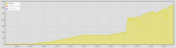

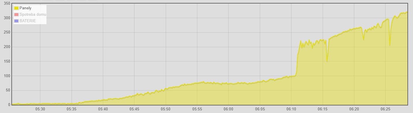

V zimě to problém bude. Slunce nízko až do 10h, malá síla.... Existuje upravený firmware, kde se zrovna tohle řeší. Je zajímavé, že já už mám bednu s FW verzí 78,09. Dodání bylo cirka 14 dní od tvého. Ještě jsem netestoval s panely.
Moje ráno s upraveným firmware vypadá takto (dnes). Večer je hodně podobný. Testování MPPT je tam přibližně od 6:15 po 10 minutách. Tohle je z Maxe 8k, ale stejná úprava by měla být i pro 11K.

To cyklování po 10-ti minutách v upraveném FW je tam pro případ, kdy se MPPT zasekne na 90V a nechce se z této hodnoty pustit. Buď z důvodu málo světla, nebo stínů.
Tobě se sice zasekne na 90V, ale jen do doby, než má dostatek A. Pak už se Ti rozjel. Je to sice ztráta pár watů, ale nic hrozného to není.
To Tvé cyklování na začátku a na konci je souhra málo V a málo A. Je to vlastnost MPPT a jeho vyhledávání ideálního nastavení. Tím, že neustále testuje, tak sám sebe "odpojuje" - nastavuje si hodnoty, kterými se "resetne" a tím testuje znova a znova od nevyššího V po nejnižší.
Tím, že je v upraveném FW nastavena nízká hladina potřebných A, tak tam k tomu cyklování nedochází a nájezd je plynulý už od 00prd, jak je vidno na mém obrázku.
Tím, že si budeš chtít přehrát FW, si můžeš poškodit měnič. V Tvém případě je verze 78,08 k dispozici, takže bys to mohl případně opravit. V mém případě verze 78,09 už to tak jisté není, i když by to snad taktéž neměl být problém.
Pořádně si o tom vše nastuduj. Fakt je to při nevědomosti velký risk.
