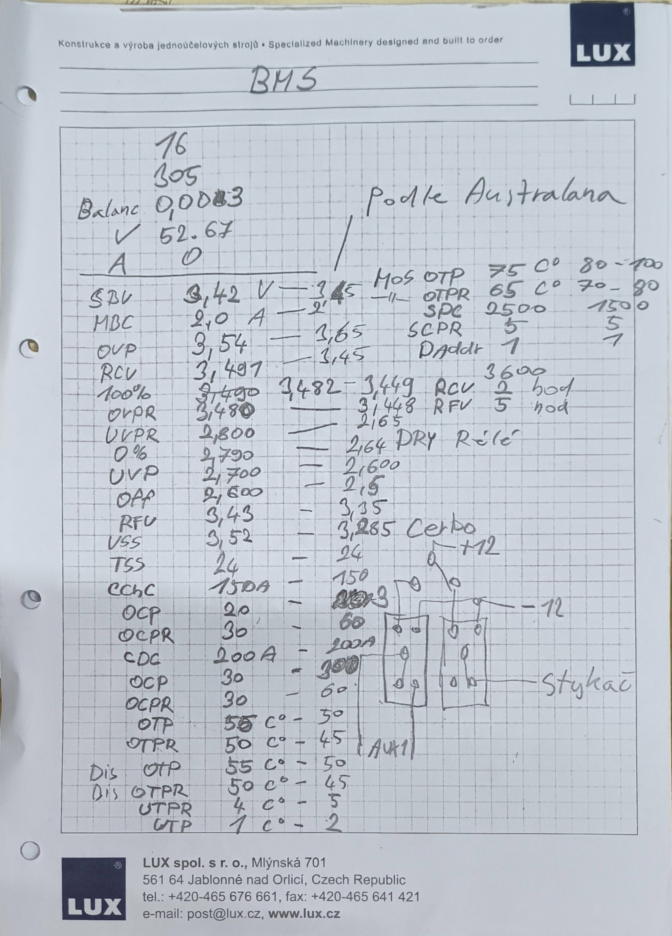

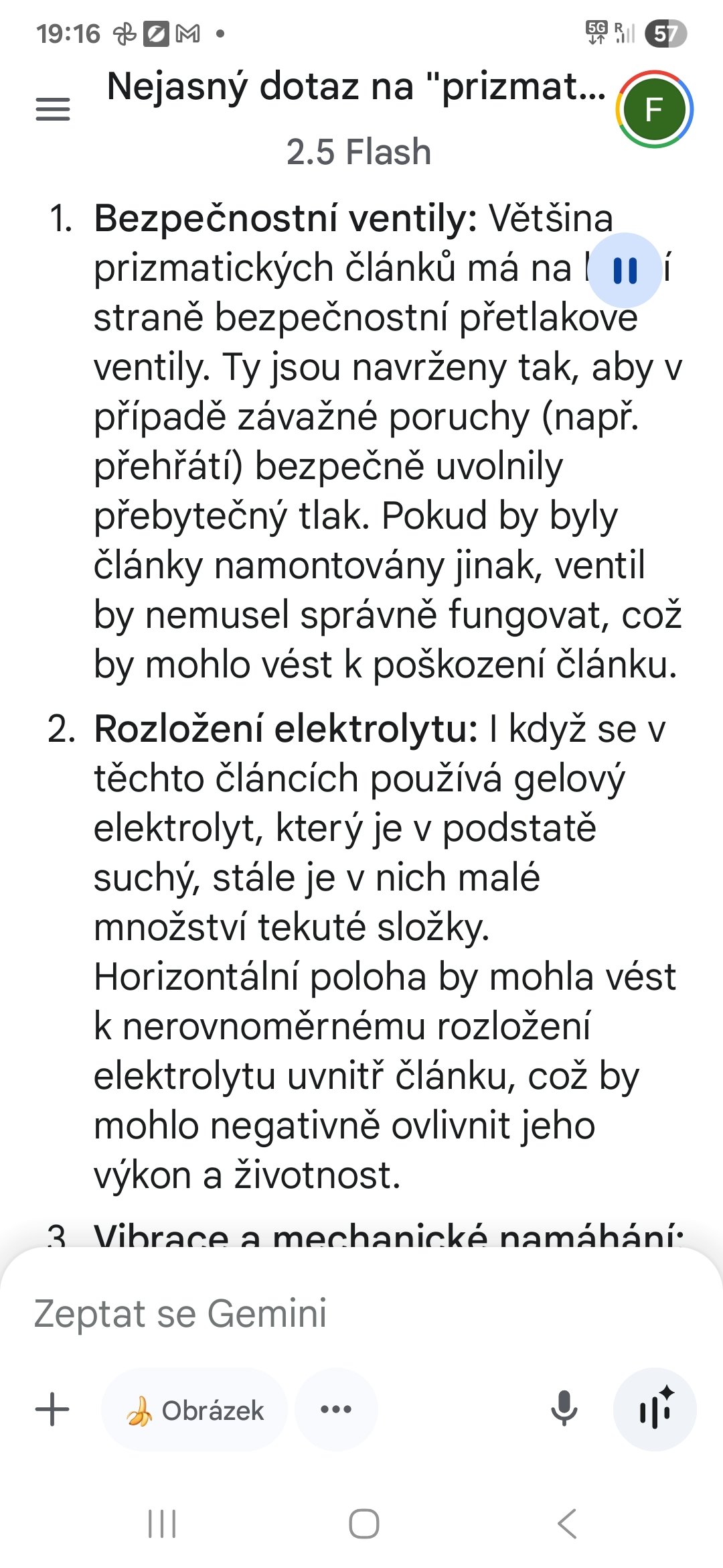

Taky toho pána sleduji na YouTube, jako dá si s tím natáčením práci, ale nevím ty všechny baterie na ležato no asi to nevadí.
Chtěl jsem podle jeho videa nastavit JK BMS ale nakonec jsem to nastavil podle Australana https://off-grid-garage.com/my-settings/

A prozradíš, co tam je zásadně jinak?leoshavla píše: sob zář 20, 2025 9:09 pmTaky toho pána sleduji na YouTube, jako dá si s tím natáčením práci, ale nevím ty všechny baterie na ležato no asi to nevadí.

Toto tam má špatnĕ i tá AI to ví:))

Levý sloupec Youtuber pravý Australan
OVP bych dal na 3.6V

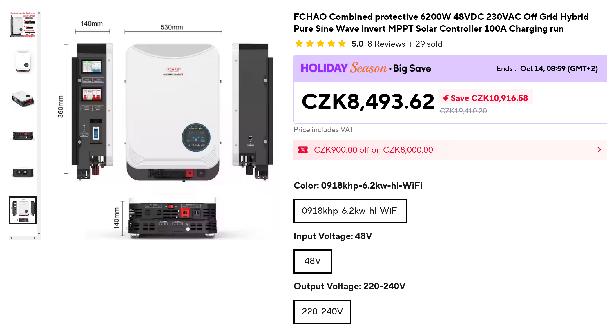

Koukám, že do těch univerzálních kombibeden už začínají montovat i další bižitérii - vypadá to na AC + DC + DC jističe + přepěťovka. https://www.aliexpress.com/item/1005009164559870.html
