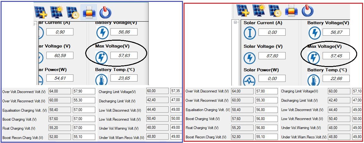

Chlapi mám prosbu, mám dva regulátory Epever 4415N a ty mi nabíjejí AkuBox.
Nastavil jsem u každého trošku jiné hodnoty - aby se mi nehádali a hlavně jsem chtěl zjistil, jak se chovají.
A stejně mi to přeleze hodnotu MAX Voltage
Do přepětí mi to během 14 dní 1x spadlo a regulátor se odpojil.
Ale proč mi nezafunguje Charge Limit Voltage když je nastaven na menší limit než přepětí?
Dnes mi to ukázalo i daleko větší hodnoty než mám nastaveno v regulátoru - viz ty označené hodnoty.

Nerozumím. Nastaveno máš boost na 57.6 V a zakroužkováno máš, že bylo dosaženo 57.63V což celkem dobře odpovídá tomu, co je nastaveno.

Nemá 57,6, ale to nevadí, podstatné je to OVD, kterého nebylo dosaženo. Je třeba počítat s přesností na 2 desetiny Voltu, ne setiny ... To nemá tak rychlou regulaci, aby to stihlo zabrat.
A nastavit každý jinak je blbost.

2rva: hodnoty v bílém poli = nastavení regulátoru (ty šedivé hodnoty vlevo se vyplňují automaticky a nemají vliv na regulátor)
2cipis: nastavím tedy o pár desetin Voltu méně a oba regulátory nastavím stejně.
