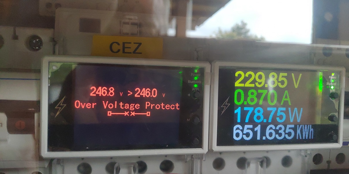

Dokavaď jsem neměl FV systém, tak jsem to neřešil, protože jsem o tom nevěděl. Co ale mám FV, tak zjišťuji, že Čez se s našimy el. přístroji fakt nemaže
Na netu jsem si našel toto :
Jmenovité fázového napětí v síti nízkého napětí je 230 V. Jmenovité sdružené napětí v síti nízkého napětí je 400 V. Za normálních provozních podmínek musí být napětí v síti v povolené toleranci ± 10 %, tj. napětí může být v rozmezí od 207 V do 253 V.
U mne ale dennodenně naměřím viz obrázek. Je to sice stále v povoleném rozsahu a grid mám naštěstí povětšinou odpojený, ale .....
Zatím mě nic neshořelo a pro kabely je to asi lepší, což ?

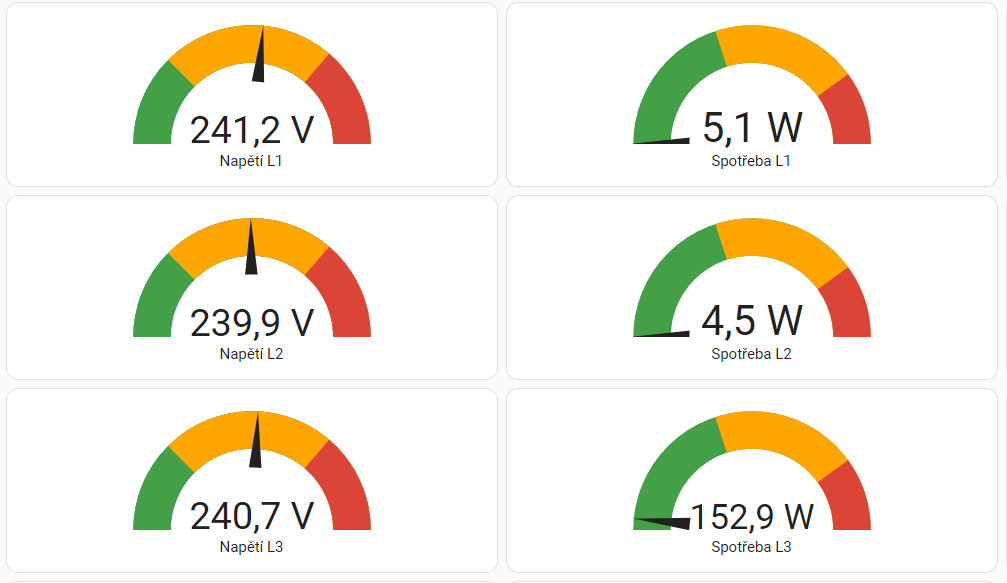

Re: Vysoké napětí v GRID síti
U nás to lítá většinou mezi 228V až 245V řekl bych v podstatě denní chod... Je to vidět pak v grafech kdy ráno je napětí spíše na spodní hranici uvedeného rozsahu, přes poledne se dostane někam mezi a v noci se pak pohybuje u té horní hranice. Aktuálně třeba takto viz obrázek
