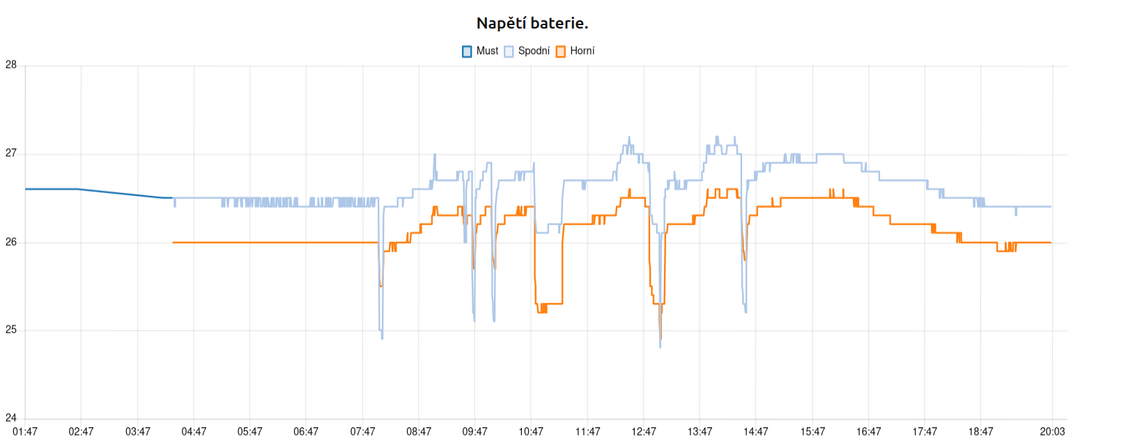

Vsak v pořádku. Až se vse naučím, taky si budu jisty v kramflecich, co to muze a nemuze byt. Nechci jen zbytečně zasilat reklamaci když to jde vyřešit jinak. Vycerpat vsechny možnosti.Soban píše: sob zář 23, 2023 2:07 pmPanebože posílá se pouze ta baterie která je vadná.
Proč vypíná BMS dřív jsem ti řekl, prostě nějaký článek má víc jak 3,6V! (pochybuji že by blbě nastavili BMS)
A nebo je jiná zrada nějaký špatný kontakt atd.... A to nezjistíš když to máš zavřené.
A to s napětím jsou pohádky, ještě jsem nenatrefil aby vše měřilo stejně vždy tam je rozdíl!
Ještě zkusim co psal cipis a to nabit jednu baterii, vypojit ji a nabit druhou baterii. Napětí ukazují oba stridace a obe bms stejné, pak jsem pouzil 2 multimetry a vse totožné. Takže nevim jak bylo přesně mysleno, ale trochu se me to dotklo.
Mam to jako konicek a zároveň se elektrikarinou relativně živím akorat ne DC. A nevím jake mereni ještě provést, proto si tu nechávám poradit v ramci možností samozřejmě:)

Baterku bych samostatne menicem urcite nenabijel. Jak tu psal Soban, muze to bejt jeho smrt kdyz ti bude prazit na panely a BMS odpoji baterku.
Z prispevku jsem vycetl ze se uvnitr nachazi JBD BMS. BMS bude mit nastavene maximalni napeti baterie a zaroven maximalni napeti clanku. Pokud jedna z hodnot toto napeti prekroci, BMS vypne.
Jsou li 2 baterie paralelne, BMS uvidi napeti shodne. To ovsem nic nevypovida o tom zda je baterie nabita. Jedna se o Lifepo a tam se da urcit nabiti "jakz takz" podle napeti.
Pokud BMS vypnula z duvodu prekroceni napeti jednoho clanku, vyzkousel bych snizit nabijeci proud. Pokud se jedna o JBD, balancni proud bude v radech mA a to pri vysokem nabijecim proudu nemusi stacit, pokud jsou clanky rozjete. Za srovnaneho stavu clanku uz bude dostacujici.
Je ale dulezite dobit baterii do plna a to tak aby nedoslo k vypnuti z duvodu prekroceni napeti clanku ale aby bylo maximalni napeti na cele baterii. Tzn nabijet nizkym proudem aby BMS stihala balancovat. V opacnem pripade se "mozna" zkalibruje SOC z duvodu dosazeni napeti cimz vyskoci na 100%, ale baterie nebude nabita a pak diky jednomu slabsimu clanku SOC rychle spadne protoze se neridi dle pocitani protekajiciho proudu ale podle napeti.
Jestli nemas moznost baterku pomalu dobit, vyuzij sveho prava jak psal Mikel, zasli jej po domluve na reklamaci. Oni ji proveri, maji na to dostatek technickych prostredku a hned budes vedet a zpet dostanes odzkousenou/opravenou baterii. Baterie testuji po vyrobe ale je mozne ze doslo napriklad pri preprave k povoleni nejakeho spoje. Tezko rict.
Mikel tu pro spokojenost zakazniku sice reaguje ale oficialni komunikaci v ramci podpory reseni problemu reklamacniho rizeni musis vest komunikaci oficialnim kanalem. Tzn emailem. Ale to uz tu Mikel take psal.

Vzdy je nekdo první: )cipis píše: sob zář 23, 2023 8:54 pmVsak ja to myslel dobit v klidu pres noc "menicem", ne ze slunka. Kolega nema v podpisu konfiguraci (ja uz bych to pro dotazy zavedl jako povinne), a nechce se mi hledat konkretne, co ma za krabici. Bude mit u toho konstantni podminky (zatez samozrejme preplou na bypass), pokud to ma propojene s pc, tak bude mit i grafy.
Vic se asi s tim neda delat, sere se vsechno, tak je mozne, ze si vytahl cerneho petra.
AC vstup nemám,, propojene s pc taky ne (to se připravuje)
Konfiguraci jsem chtěl doplnit uz davno, ale edit me nepustil.
Na stridaci mam nastaveno 50A
Děkuji za příspěvek od "Izahradil"
Na stridaci mam dle doporuceni nastaveno 54,7V kdyz jsem u tohoto konecneho napeti sedel, tak pri prechodu z 54,6 na 54,7 nabijeci proud neprekrocil 3A a pomalu klesal. Poté bms zahlasila a vypla.
Včera jsem mel zaplou jen onu baterii a při dobíjení kdyz jsem se skokově ukazal doma, tak hlasila error a display viz foto, ale stale nabijela, po chvíli sezení u ní error zmizel. A bakterie vykazovala normální stav nabíjení. Nevim co se odehralo a za jakeho stavu bms nahlasi error
(kvalita příloh je dosti odlisna od skutecnych fotek)

A můžeš říci kde byl problém? Zda v BMS nebo nějaký vadný článek?Mikel píše: pát říj 20, 2023 8:02 amDoprava je obecne v CZ extremne draha. Navic legalne baterie prepravovat v CZ je dalsi problem a moc dopravcu to nedela. Baterie uz je zpet u zakaznika.
- Mikel
- Příspěvky: 970
- Reputace:215
Re: 2xakubox 230ah
Omylem v BMS zustala nastavena hodnota kapacity od vyrobce 120Ah. Proto pri stejnem napeti na LCD byla zobrazena jina %.
- Příspěvky: 4722
- Reputace:316
Re: 2xakubox 230ah
Takže se ta baterie neodpojovala, a fungovala OK pouze zobrazovala nesmysl na LCD a nebo se fakt odpojovala protože BMS si myslela že je prázdná?
- Mikel
- Příspěvky: 970
- Reputace:215
Re: 2xakubox 230ah
ano, presne tak. Jen na LCD se zobrazovalo jine % nez na druhe v prubehu vybijeni jelikoz na jedne byla nastavena kapacita spravne 230Ah a na druhe BMS omylem zustala hodnota 120Ah. Osatni nastaveni bylo jak melo byt.Soban píše: pát říj 20, 2023 9:44 amTakže se ta baterie neodpojovala, a fungovala OK pouze zobrazovala nesmysl na LCD a nebo se fakt odpojovala protože BMS si myslela že je prázdná?
- VlastaFr
- Příspěvky: 23
- Registrován: úte zář 19, 2023 3:24 pm
- Výkon panelů [Wp]: 11,6
- Kapacita baterie [kWh]: 50
- Lokalita:LiberecSystémové napětí:48VVýkon panelů [Wp]:11,6 Kapacita baterie [kWh]:50
Re: 2xakubox 230ah
Ahoj. Baterie byla po konzultacich s výrobcem poslana na diagnostiku.
Bylo zjištěno, že bms byla nastavena na baterii o kapacitě 120ah - takže prenastaveno.
Po 3dnech provozu vse vypadá být v pořádku.
Děkuji za příspěvky
Vlasta
