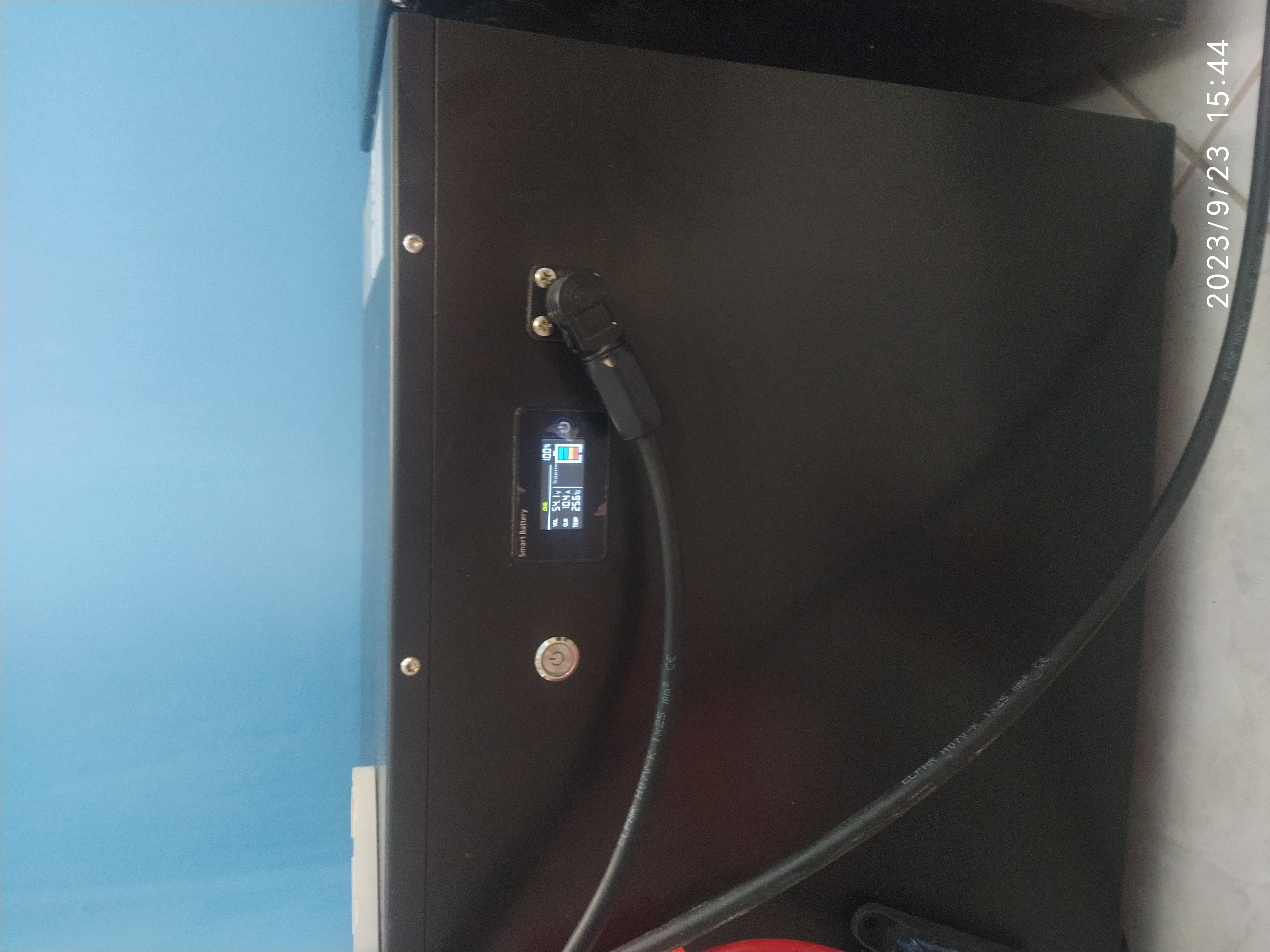

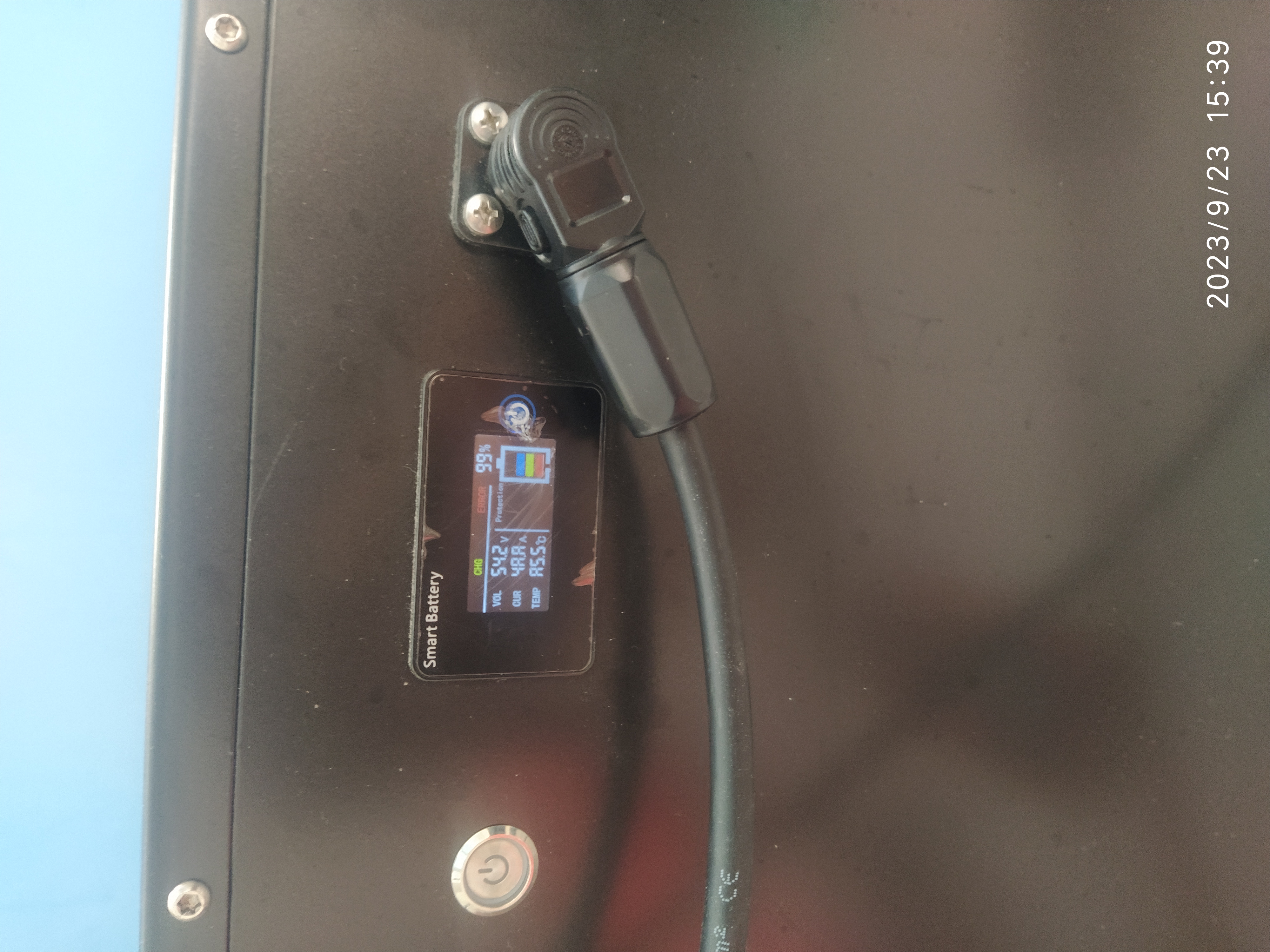

Na stridaci mam dle doporuceni nastaveno 54,7V kdyz jsem u tohoto konecneho napeti sedel, tak pri prechodu z 54,6 na 54,7 nabijeci proud neprekrocil 3A a pomalu klesal. Poté bms zahlasila a vypla.
Včera jsem mel zaplou jen onu baterii a při dobíjení kdyz jsem se skokově ukazal doma, tak hlasila error a display viz foto, ale stale nabijela, po chvíli sezení u ní error zmizel. A bakterie vykazovala normální stav nabíjení. Nevim co se odehralo a za jakeho stavu bms nahlasi error
