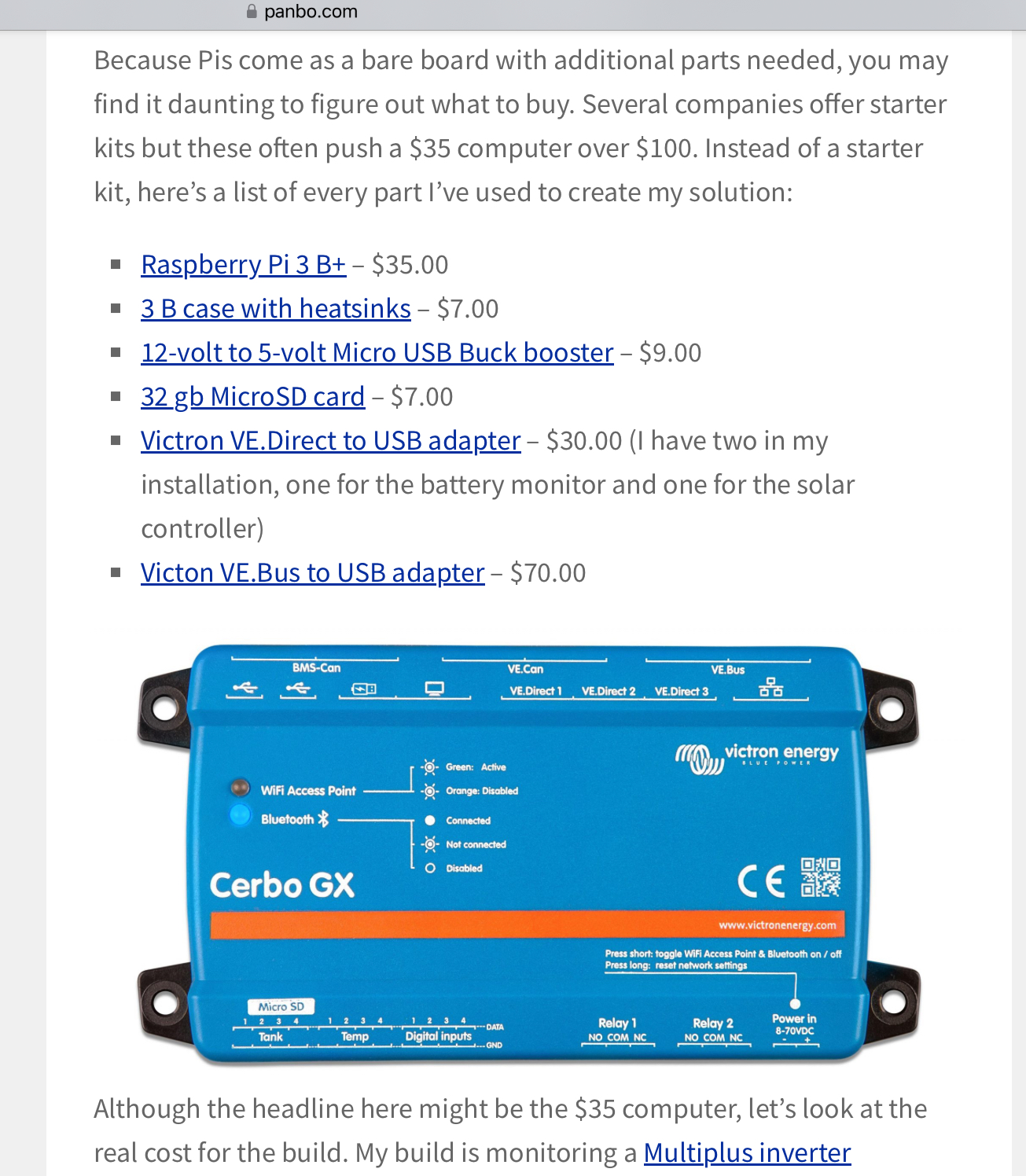

To hoď nebo myslis tohle? https://www.youtube.com/watch?v=5Tzxd2UQoDM
Takže kdo máte ten origo kabel, tak je to klasický lowcost prolific PL2303HX usb čip - tak se to hlásí v kompu? Tedy stačí koupit tenhle kabel a střihnout? Žádný USB ID to nemá?
tady ma typek pod videem i partlist s odkazem na soucastky https://www.youtube.com/watch?v=XSMwFWjhYYU
Tady ma k RPI ale origo kabel a proc tam ma zapojeno vic pinu, kdyz to RPI napaji po USB jestli dobre vidim? https://raw.githubusercontent.com/wiki/ ... onsole.jpg
A tam asi neni potreba ani USB pokud se to do RPI zapojuje jako serial? Staci tedy propojit 3linkou 3 piny (rs485) z BlueSolar MMPT do RPI? Zkousel nekdo?
Jo a jaky nejlevnejsi RPI doporučujete? To je docela husty ze na nejaky posilani na cloud musi bezet pocitac s buhvi kolika GB RAM, kdyz Epeveru na to stacila Wifi krabicka za par stokorun ale uz se to asi neda sehnat.

Na seriák se to běžné připojuje. USB redukce udělá stejně jen další seriál. Takže ano starci to i jen kabel. Nemusíš použít malinu. Můžeš použít beaglebone Black desku, kterou používá Venus GX. Myslím že bude levnější. Je na to připravený image. Seriáku má několik. Žádné USB id se neřeší. A není to 485 ale 232.

232 neumí než jedna ku jednomu zařízení

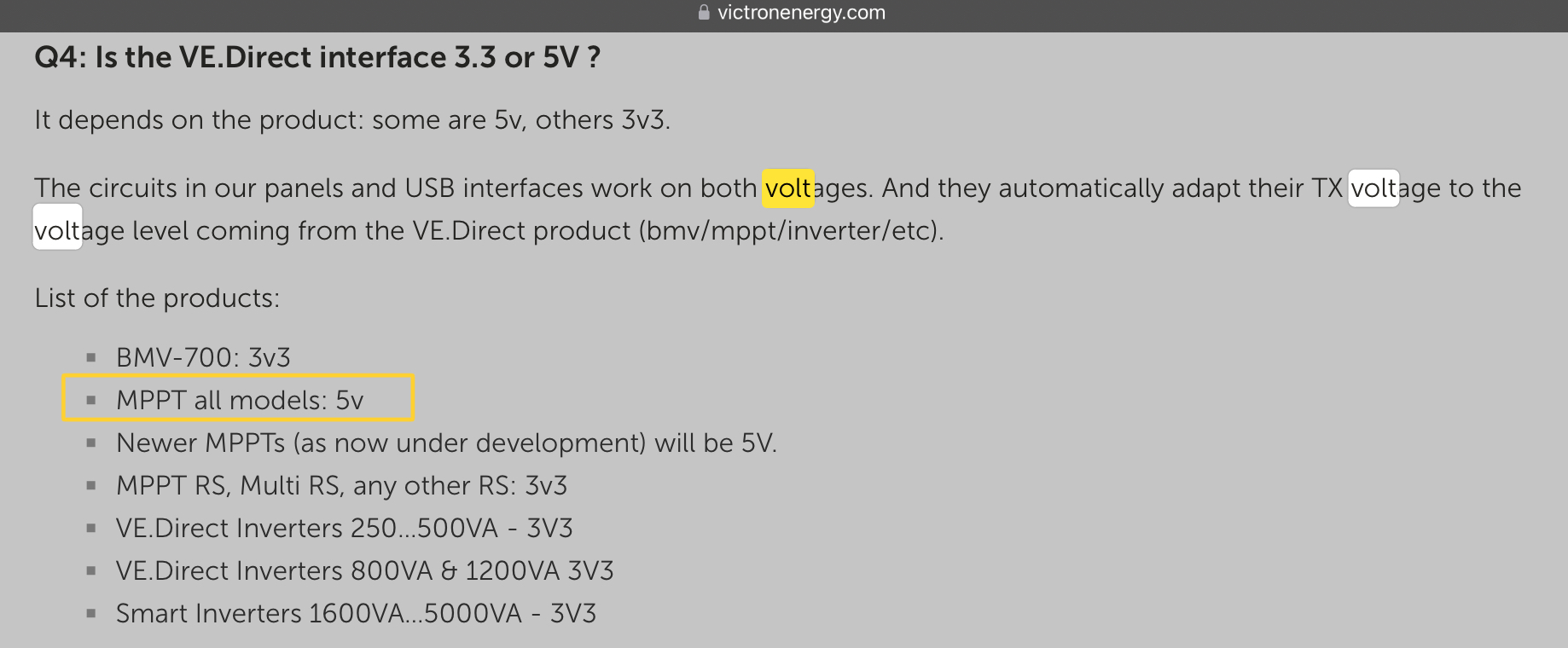

Tak je otazka, zda ten VE.direct na tom BlueSolaru je 5 nebo 3.3V ?? Vi nekdo? Na RPI je pry 3.3V takze to nejde spojit?

- Ak mas BlueSolar, tak si musis vybrat, bud VE Direct kabel, alebo BT Dongle, ak chces pouzivat kabel aj BT sucasne treba MPPT SmartSolar.
- MPPT maju na VE Direct konektore 5V uroven.
- Original VE Direct kabel ma samozrejme galvanicke oddelenie, ak chces pouzit seriak priamo na RPi, tak pouzi lacny galvanicky izolator (modul) ADUM1201, ktory v tomto pripade bude fungovat aj ako konvertor napatovych urovni 5V/3.3V, takze pripojis z jednej strany 4 piny VE Direct a z druhej strany 4 piny na RPi

2) jo to je taky divny ze maji ruzny napeti, plyne to z toho datasheetu

1) VE Direct je ich volba, ak budes mat skrat na linke, nebude ti komunikovat ziadne zariadenie, ak tam budu navesane zariadenia tak ako na RS485 byva. Urcite je vela instalacii, kde VE Direct postacuje, pre vacsie instalacie je profesionalnejsie riesenia cez VE Can. Pre rozsiahle instalacie mali urceny Maxi GX. ten mal 25 VE Direct portov. RS485 victron vyuziva napriklad pri pripojeni zariadeni tretich stran, ako napriklad elektromer, BMS, alebo merac slnecneho ziarenia.
2) Na tych napatiach VE Direct nieje nic neobvykle, ked vyrobca ponuka dedikovany kabel na pripojenie. Jedna sa o rozne zariadenia vyvijane a vyrabene v roznych casovych intervaloch, ale na vsetkych funguje VE Direct kabel.
