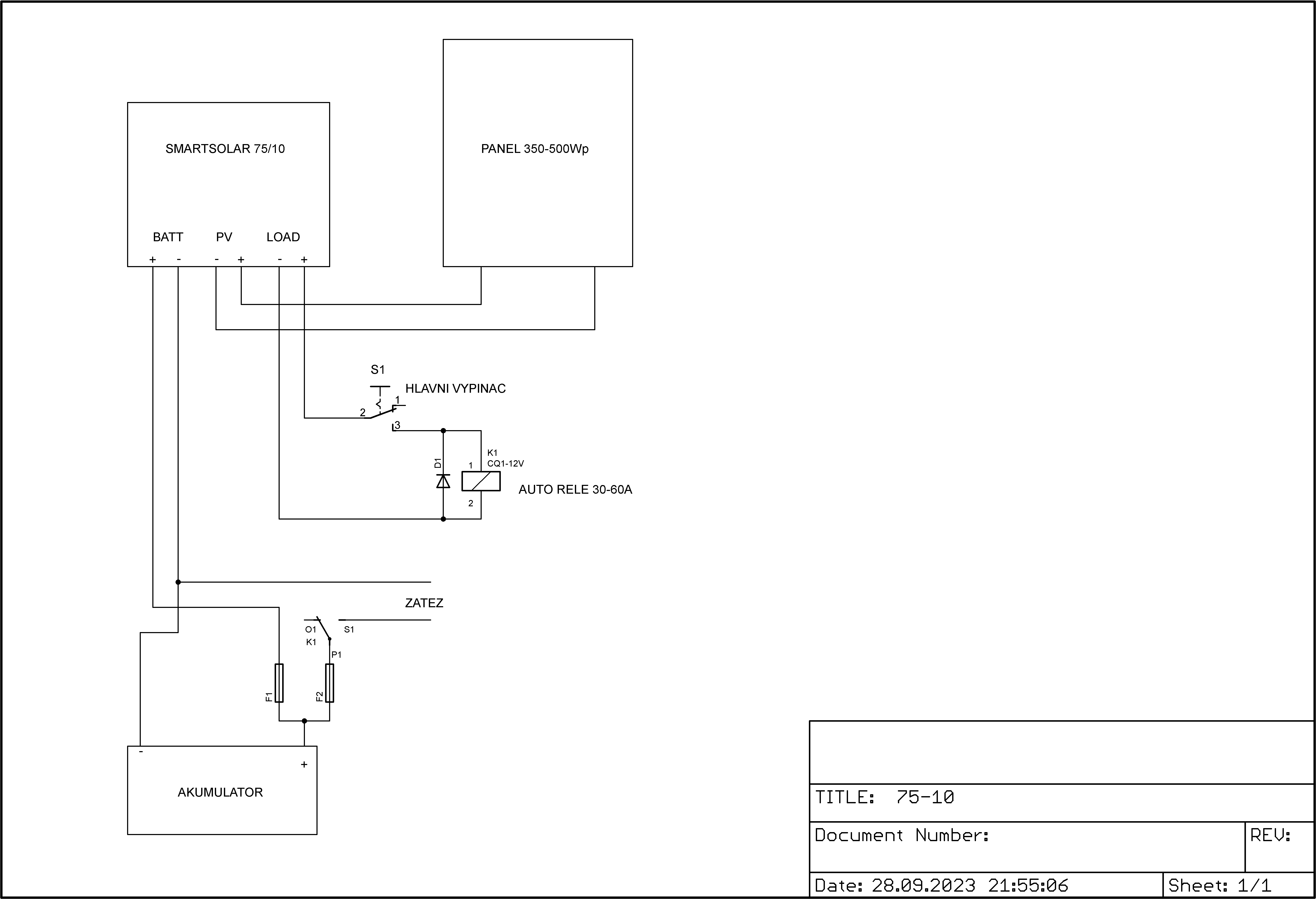

Pro větší zátěž a levnější regulátor popřemýšlej o takovém zapojení:
Použiješ automobilové relé, která se běžně dělají pro proudy 30-60A, před relé patřičně dimenzovanou pojistku, cívku připojíš na LOAD výstup, to Ti zajistí vypnutí zátěže při nízkém napětí akumulátoru, je tam i vypínač, kterým odpojíš zátěž při odchodu z objektu.

Tu civku tam nakreslenou nevidim, tam ti chybi nejake propojeni ZATEZ a RELE ne? Nebo to si mam domyslet kdyz tomu nerozumim?
Odkaz na to rele?
Ten LOAD prece odpojuje regulator sam myslim… a otazka byla jak to resi kdyz vsechny tri modely maji 15A limit… viz tabulka viewtopic.php?t=11758&start=40#p214911
Odkaz na to rele?

Tím relé na výstupu "load" má být ona zátěž pouze spínána, zavěšena má být na baterii, toť pointa.

Cívka relé je ten obdélníček, připojený přes spínač S1 k výstupu LOAD, označený K1.
Silový kontakt relé označený shodně K1 je přes pojistku F2 připojen k akumulátoru.
Relé 30A třeba zde:
https://www.gme.cz/v/1498599/nvf4-2cz30 ... -14vdc-30a
Relé 120A třeba zde:
https://www.gme.cz/v/1514547/rl-180-12- ... 14vdc-120a
Tímto zapojením obejdeš proudově omezený výstup z regulátoru, zátěž napájíš přímo z baterky, při dostatečném slunečním svitu bude regulátor pomáhat proudem do 10A, krátkodobé vyšší odběry pomůže pokrýt akumulátor, a zachováš odpojení zátěže regulátorem při poklesu napětí akumulátoru. Při odchodu z objektu vypneš spínačem S1 zátěž a regulátor Ti bude udržovat nabitý akumulátor třeba celou zimu.
Relé 30A třeba zde:

unicast píše: pát zář 29, 2023 11:21 amTím relé na výstupu "load" má být ona zátěž pouze spínána, zavěšena má být na baterii, toť pointa.
Ok ale pak stejne tomu chybi ve schematu propojeni na ten spinac dole zejo?
