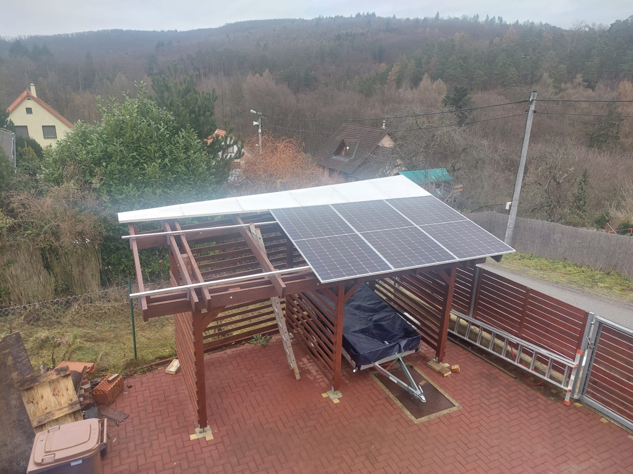

Stavba přístřešku se trochu protáhla, ale konečně se chýlí ke konci - viz foto. Nemám obdélníkový pozemek a tak i přístřešek jsem navrhl neobdélníkový - to se ukázalo jako o dost složitější než kdyby všude byly pravé úhly.
Ale víceméně hotovo, tak začínám dál přemýšlet o zapojení solárů.
Pod přístřeškem v blízkosti panelů by asi měla být malá rozvaděčová skříňka - ale co všechno musí být v ní? Ideálně nějaký odpínač, pojistky a přepěťová ochrana. Mám jen jeden string 5x550W (Isc=14A, Uoc=49,6V). Nebude stačit když pojistky budou na straně před měničem? A jaký byste doporučili průřez a druh kabelů? Celková délka cca 30m, v zemi je připravena kopoflex 40. Mám dost dlouhý CYKY 4x2,5 - to mě asi moc nepomůže?
Všem solárníkům přeji hezké vánoce a předem děkuji za jakékoliv podněty.

Na ten dřevěný plot by se nějaké panely taky vešly. Třeba to dá 2 stringy. Když se to CYKY zbytečně válí, tak bych ho klidně použil jako 2x5. Pod panely to chce (malý) rozvaděč - pojistka stringu a když vidím ten rozhled, tak asi i přepěťovka.

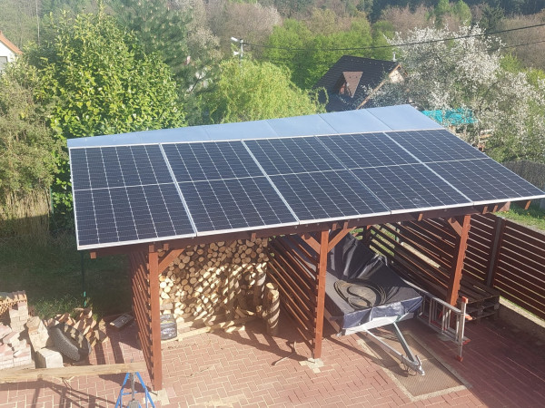

Zdravím. Nějak jsem na soláry teď neměl moc čas, ale slunko už jede naplno a je škoda, že panely stojí bez užitku.
Jak tedy správně připojit jeden string 5x550Wp (Voc = 5x50V = 250V, Isc=14A, max Fuse rating = 25A) k měniči Easun 8kW? Délka kabelů cca 30m. Panely tvoří střechu samostatně stojícího přistřešku na dřevo 5m od baráku, jsou pod valící se koulí (r=45m) mezí mojím a sousedovic jímačem.
Na straně panelů - když je jen jeden string, tak asi nemusí být pojistkový odpínač i DC jistič, ale stačí pojistkový odpínač 2x20A? Vzdálené vypínání pro Central STOP FVE neuvažuju.
Na straně měniče - DC jistič 2x20A.
Plus přepěťovky na obou stranách - stačí T2 2+0? Někde jsem viděl, že u měničů typu Axpert s MPPT do 450V by měla být přepěťovka 2+1.
Kabel pro + a - CYKY 4x2,5 zapojený jako 2x5 (jak radil RVA - díky), zelenožlutý 6? Nevadí že všechny kabely půjdou společně v jedné kopoflex 40?
Doporučíte výrobce odpínačů, DC jističů a přepěťovek s rozumným poměrem cena/výkon.
Díky moc za reakce.

Nebude těch cca 250V pro tenhle měnič málo? A pokud to skousne, nebude klesat účinnost?

Měnič už mám v krabici doma. Snad na Easun 8kW MPPT jede od 200V, ale uvidím. V plánu mám do budoucna přidat další 2 stringy (na střechu a na plot), tak pak můžu řešit, které 2 stringy nechám na Easunu se 2 MPPT a co k tomu dokoupím, ale to určitě nebude letos.unicast píše: pon dub 08, 2024 12:43 pmNebude těch cca 250V pro tenhle měnič málo? A pokud to skousne, nebude klesat účinnost?

To jo, ale nebylo by od věci do tohoto stringu (i dalších pak) přidat ještě tak dva panely...

CYKY pro tento účel není vhodné, má tam být dle normy solární kabel, s dvojitou izolací.

Kdybych mohl, tak by panely přidal. V této fázi jsem dal 5 panelů na přístřešek na dřevo (viz foto) a větší jsem to nechtěl.unicast píše: pon dub 08, 2024 2:21 pmTo jo, ale nebylo by od věci do tohoto stringu (i dalších pak) přidat ještě tak dva panely...
Kdybych měl string s větším napětím, tak bych určitě dal solární kabely. Pro 250V je to snad dostatečný.cipis píše: pon dub 08, 2024 2:46 pmCYKY pro tento účel není vhodné, má tam být dle normy solární kabel, s dvojitou izolací.
Každopádně děkuji za podněty. Poradili byste prosím také s odpínačem, DC jističem a přepěťovkama jak popisuju výše?

Na prístrešok si daj malý rozvádzač, kde budeš mať 2P poistkový odpínač s 16A poistkami a prepäťovku T2. Osobne by som odporučil dať aj DC odpínač 16A, aj 250A vie spraviť menší oblúk.
Ku meniču dať 2P DC istič 50A (len vo funkcii odpojovača) a prepäťovku T2.

Pojistky 16A pro Isc=14A stačí? Dle návodu k panelům mám tuto hodnotu vynásobit 1,25 a ještě korekčním faktorem pro nízké teploty - asi použiji 20A.
Chápu rozdíl mezi pojistkovým odpínačem a odpojovačem (jak zde Cipis několikrát zdůrazňoval), ale reálně nevím jak je od sebe rozeznat, když i na webu zde na fóru uvedeném inzerují jako odpínač, něco co má na obrázku "Do not open under load" https://www.mivvyenergy.cz/cs/prislusen ... x38mm.html
Co doporučíte?

Ahoj, přístřešek se povedlkuzmod píše: úte dub 09, 2024 9:17 amKaždopádně děkuji za podněty. Poradili byste prosím také s odpínačem, DC jističem a přepěťovkama jak popisuju výše?
Díky.
Teď to uzemění a jištění. Vzhledem k těm výhledům bych vyrobil zemnící bod - nějaké zemnící tyče, pospojovat drátem, změřit tomu zemní odpor a vyjet s tím u nějaké patky. Znamená to rozebrání části té zámkovky.
K tomuto zemnícímu bodu uzemnit konstrukci střechy / FVE rámů a oplechování /. Rovněž sem svést svod z DC přepěťové ochrany T1.
Ochrany bych dal rovnou na pergolu T1 poblíž zemnícího bodu a po vstupu do domu druhou ochranu T2. Vzhledem k nízkému napětí na stringu bych odpínače neřešil.
Doporučuji koupit hotové rozvaděče pro T1 např. ETI RFVE-DC1-1-T12 a pro T2 do domu ETI RFVE-DC3-1-T2, máš to s dokumentací, certifikátem o schodě a typovým štítkem, revizák za to bude rád.
Pokud je nereálné vyrobit zemnící bod v místě, můžeš v nejhorším přitáhnout vodič z domovní svorkovnice hlavního pospojování pro vyrovnání potenciálů, ale asi bych doporučil vodič alespoň 25mm2 a rozhodně neměj tento vodič v souběhu s ničím dalším (alespoň 60cm).
