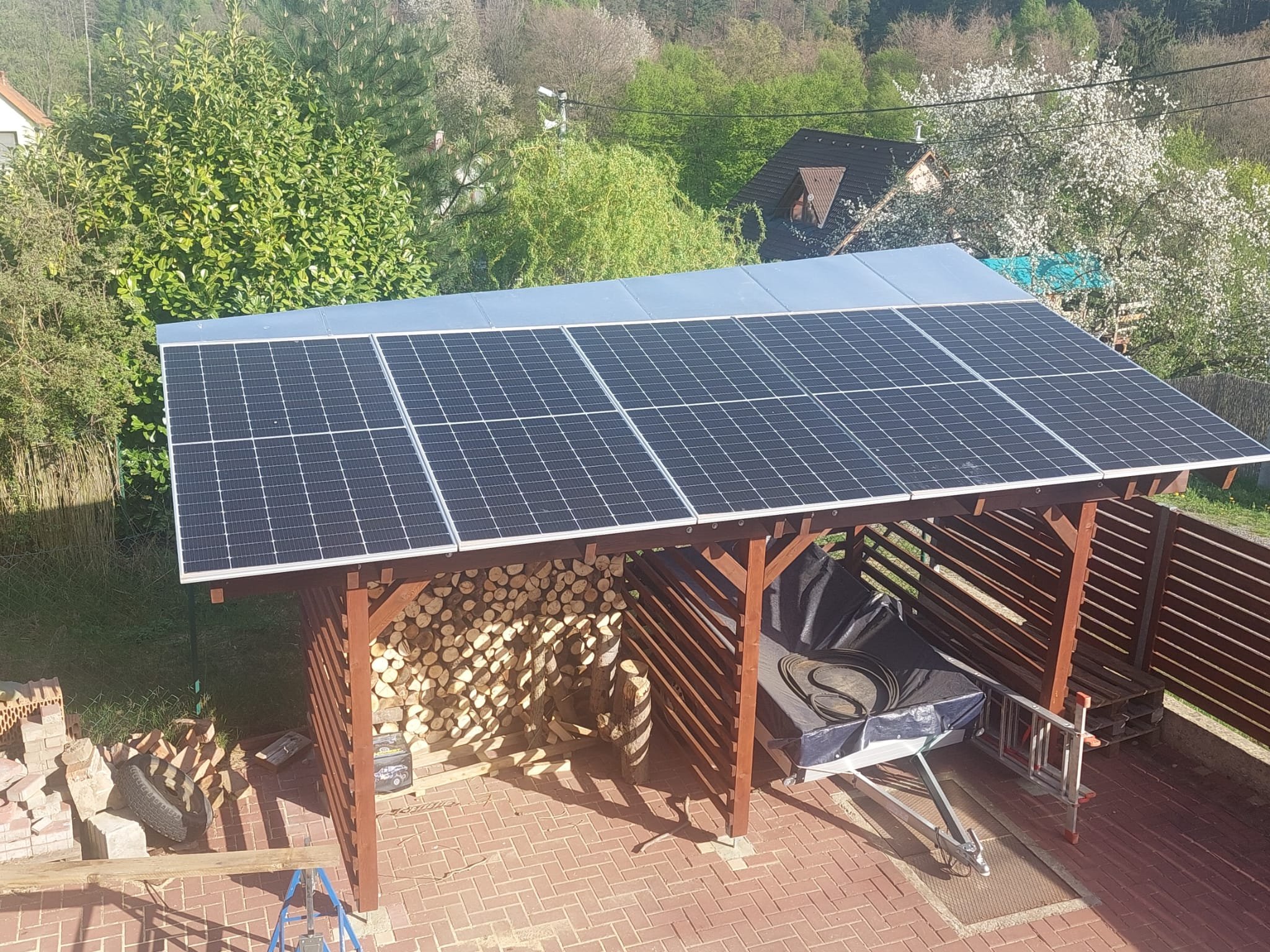

Zdravím. Nějak jsem na soláry teď neměl moc čas, ale slunko už jede naplno a je škoda, že panely stojí bez užitku.
Jak tedy správně připojit jeden string 5x550Wp (Voc = 5x50V = 250V, Isc=14A, max Fuse rating = 25A) k měniči Easun 8kW? Délka kabelů cca 30m. Panely tvoří střechu samostatně stojícího přistřešku na dřevo 5m od baráku, jsou pod valící se koulí (r=45m) mezí mojím a sousedovic jímačem.
Na straně panelů - když je jen jeden string, tak asi nemusí být pojistkový odpínač i DC jistič, ale stačí pojistkový odpínač 2x20A? Vzdálené vypínání pro Central STOP FVE neuvažuju.
Na straně měniče - DC jistič 2x20A.
Plus přepěťovky na obou stranách - stačí T2 2+0? Někde jsem viděl, že u měničů typu Axpert s MPPT do 450V by měla být přepěťovka 2+1.
Kabel pro + a - CYKY 4x2,5 zapojený jako 2x5 (jak radil RVA - díky), zelenožlutý 6? Nevadí že všechny kabely půjdou společně v jedné kopoflex 40?
Doporučíte výrobce odpínačů, DC jističů a přepěťovek s rozumným poměrem cena/výkon.

CYKY pro tento účel není vhodné, má tam být dle normy solární kabel, s dvojitou izolací.

Kdybych mohl, tak by panely přidal. V této fázi jsem dal 5 panelů na přístřešek na dřevo (viz foto) a větší jsem to nechtěl.unicast píše: pon dub 08, 2024 2:21 pmTo jo, ale nebylo by od věci do tohoto stringu (i dalších pak) přidat ještě tak dva panely...
Kdybych měl string s větším napětím, tak bych určitě dal solární kabely. Pro 250V je to snad dostatečný.cipis píše: pon dub 08, 2024 2:46 pmCYKY pro tento účel není vhodné, má tam být dle normy solární kabel, s dvojitou izolací.
Každopádně děkuji za podněty. Poradili byste prosím také s odpínačem, DC jističem a přepěťovkama jak popisuju výše?

Na prístrešok si daj malý rozvádzač, kde budeš mať 2P poistkový odpínač s 16A poistkami a prepäťovku T2. Osobne by som odporučil dať aj DC odpínač 16A, aj 250A vie spraviť menší oblúk.
Ku meniču dať 2P DC istič 50A (len vo funkcii odpojovača) a prepäťovku T2.

Pojistky 16A pro Isc=14A stačí? Dle návodu k panelům mám tuto hodnotu vynásobit 1,25 a ještě korekčním faktorem pro nízké teploty - asi použiji 20A.
Chápu rozdíl mezi pojistkovým odpínačem a odpojovačem (jak zde Cipis několikrát zdůrazňoval), ale reálně nevím jak je od sebe rozeznat, když i na webu zde na fóru uvedeném inzerují jako odpínač, něco co má na obrázku "Do not open under load" https://www.mivvyenergy.cz/cs/prislusen ... x38mm.html
Co doporučíte?
Co doporučíte?

Ahoj, přístřešek se povedlkuzmod píše: úte dub 09, 2024 9:17 amKaždopádně děkuji za podněty. Poradili byste prosím také s odpínačem, DC jističem a přepěťovkama jak popisuju výše?
Díky.
Teď to uzemění a jištění. Vzhledem k těm výhledům bych vyrobil zemnící bod - nějaké zemnící tyče, pospojovat drátem, změřit tomu zemní odpor a vyjet s tím u nějaké patky. Znamená to rozebrání části té zámkovky.
K tomuto zemnícímu bodu uzemnit konstrukci střechy / FVE rámů a oplechování /. Rovněž sem svést svod z DC přepěťové ochrany T1.
Ochrany bych dal rovnou na pergolu T1 poblíž zemnícího bodu a po vstupu do domu druhou ochranu T2. Vzhledem k nízkému napětí na stringu bych odpínače neřešil.
Doporučuji koupit hotové rozvaděče pro T1 např. ETI RFVE-DC1-1-T12 a pro T2 do domu ETI RFVE-DC3-1-T2, máš to s dokumentací, certifikátem o schodě a typovým štítkem, revizák za to bude rád.
Pokud je nereálné vyrobit zemnící bod v místě, můžeš v nejhorším přitáhnout vodič z domovní svorkovnice hlavního pospojování pro vyrovnání potenciálů, ale asi bych doporučil vodič alespoň 25mm2 a rozhodně neměj tento vodič v souběhu s ničím dalším (alespoň 60cm).
