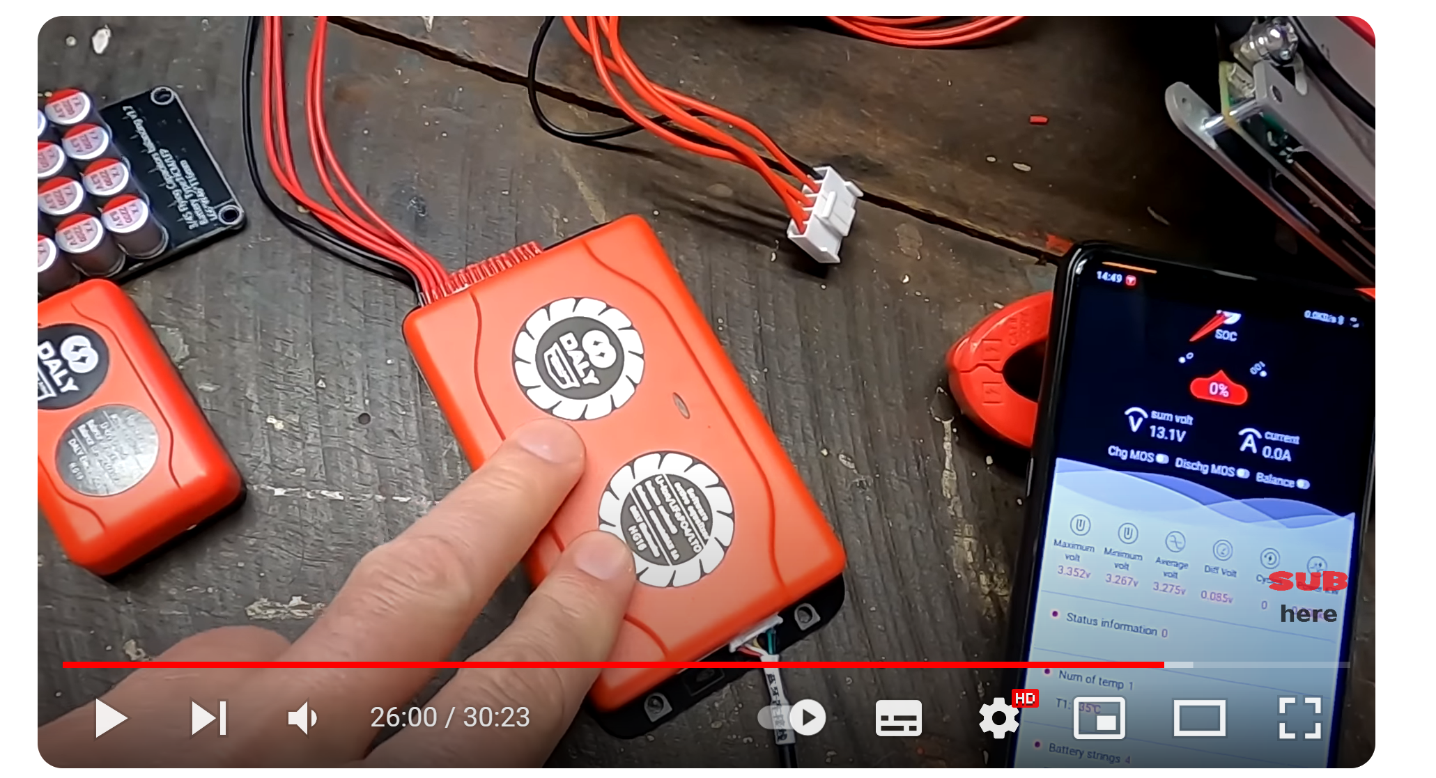

Natom videu když se klikne v daném čase, má na stole tři balancery a jeden BMS který moc není vidět, ale má ho na baterii.Mikel píše: pát pro 01, 2023 11:21 pmAle na tom video ma prave balancer bez uart a ten nejde nastavit, je nejak nastaven od vyrobce a ma nastaveni na deltu 50mV.
Jeden balancer je bez obalu, druhý, malý Daly, ano nemá rozhraní, je pevně nastaven. Třetí ten samý co mám, je viditelně stejný s mým, má zapojený balanční kolíky, BT kolíky a volný rs485. A BT konektor a kolíky jsou UART.
Další věc, o které píšu je mobil, který má také zdechlý právě aktuální balancování. Uněj jsem viděl s problémy že nějak funguje, ale právě vysvětluje, že takto aktivní Dali balancér funguje, pokud funguje, protože ten malý Daly na obrázku z videa vůbec nefunguje, tak to je špatně, protože to nemůže nechat jen tak jeden článek volně létat na tom větším. Vysvětluje jak to nastavil. Ale že mu to dokonce i nějak pracuje když je v nastavení nějak v toleranci článek, ale mne se to po bádání a měnění hodnot prostě nerozjelo. Myslím tím neviděl jsem nikdy aktivní zelenou diodu co jde vidět na obalu červeného balanceru nad prsty na obrázku.
https://www.youtube.com/watch?v=wg-LA6Ka3WY&t=1578s

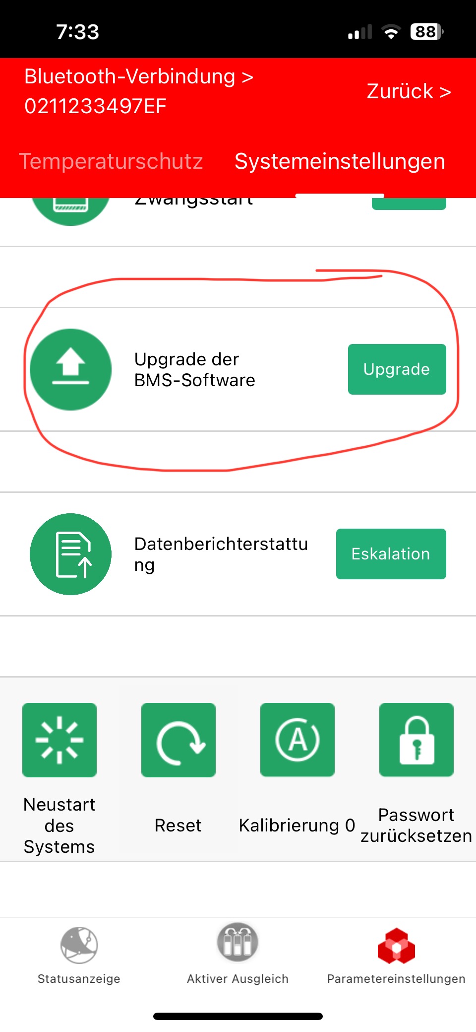

Ahoj, díky za reakci. Že SW do telefonu jde aktualizovat, to vím. Taky jej mám aktuální.Mogul píše: čtv lis 23, 2023 9:46 pm[brven post_id=219205 time=1699862552 user_id=7717]
Pokusím se odpovědět Markovi, který dotaz vznesl. Vlastním a provozuji 3ks BMS DALY, používám aplikaci SMART BMS ve verzi 3.1.30. na Androidu 10. Upgrade jsem prováděl cca před 3 měsíci. Celý proces proběhl bez problémů. V nové verzi je varianta místní BT a vzdálené připojení přes internet. BT Funguje bez problémů, WiFi nezkoušeno.
Wifi funguje dobře. Teď už je vidět BMS i na dálku, což dříve nebylo.
Ale v rámci aplikace se objevila ikona možnosti aktualizovat FW samotné BMS.
A někde na zahraničních fórech jsem v minulosti četl, že pokus o aktualizaci vedl k znefunkčnění celé BMS.
Tak mě zajímalo, jak to vypadá nyní, zda to někdo v poslední době vyzkoušel?

Taky jsem to četl, dokonce se tato informace objevila i zde na fóru. Ale protože jsem zvídavý exot a měl jsem jednu BMS v záloze, tak jsem upgrade provedl. Proběhla bez problémů. Ono to tak trochu souvisí s předchozím dotazem o vzdáleném přístupu. Tj. jak jsem psal: přes BT BMS a telefonem připojeným na internet lze odeslat email i aktualizovat firmware, ale vyčítat vzdáleně logy ne. Na to musí být nová wifi placka. K té aktualizaci bych upřesnil, že proběhla na dvou BMS Smart 150A, 8s. DALY má v portfoliu mnoho typů a pro každý bude FW trochu odlišný a protože se ďábel skrývá v detailu, netvrdím, že je aktualizace je obecně bezpečná. Obecně platí, že co funguje, do toho se nevrtá. Jenže každý jsme jiný, že?

To už potom jedine skontrolovať dosku, či tam je nejaký flash chip 25xxx a urobiť jeho zálohu a prípadne restore

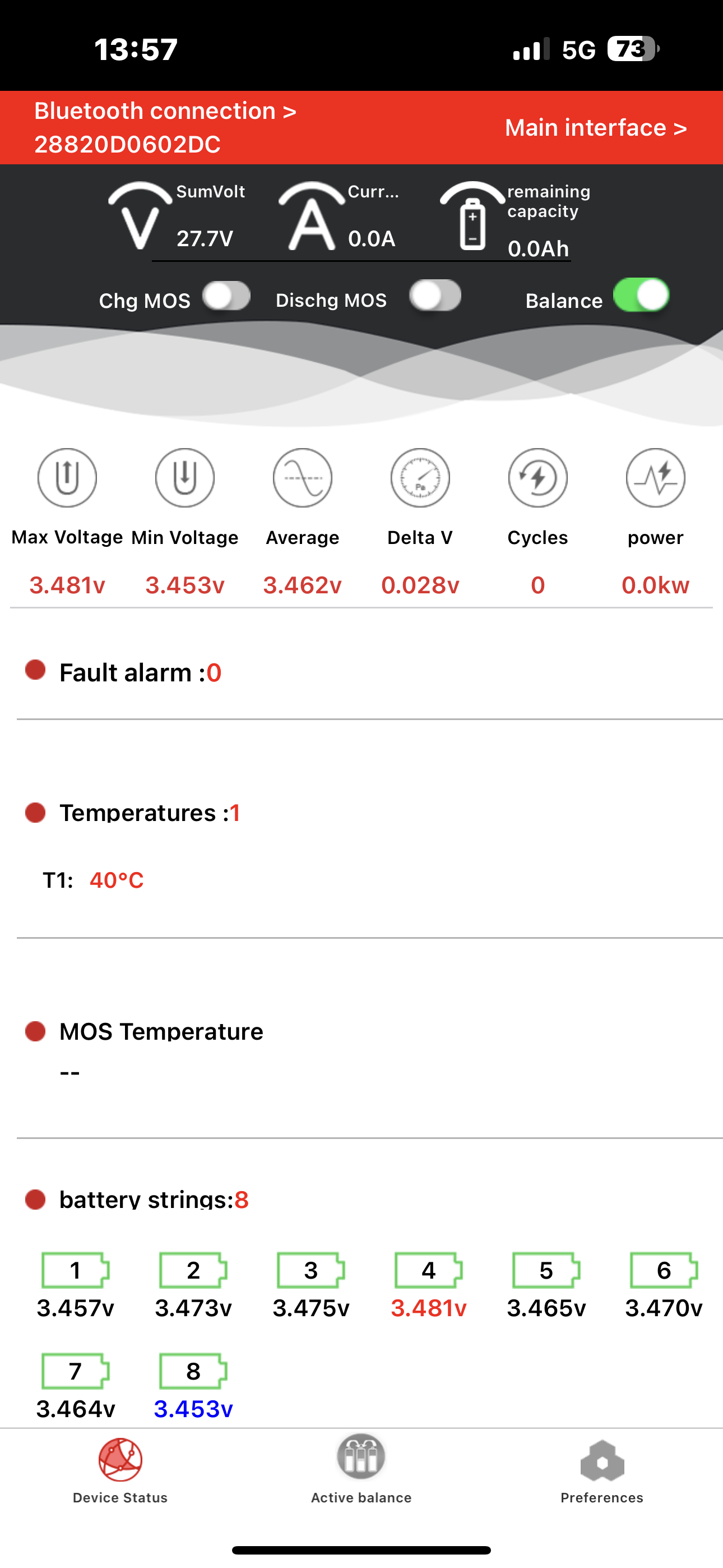

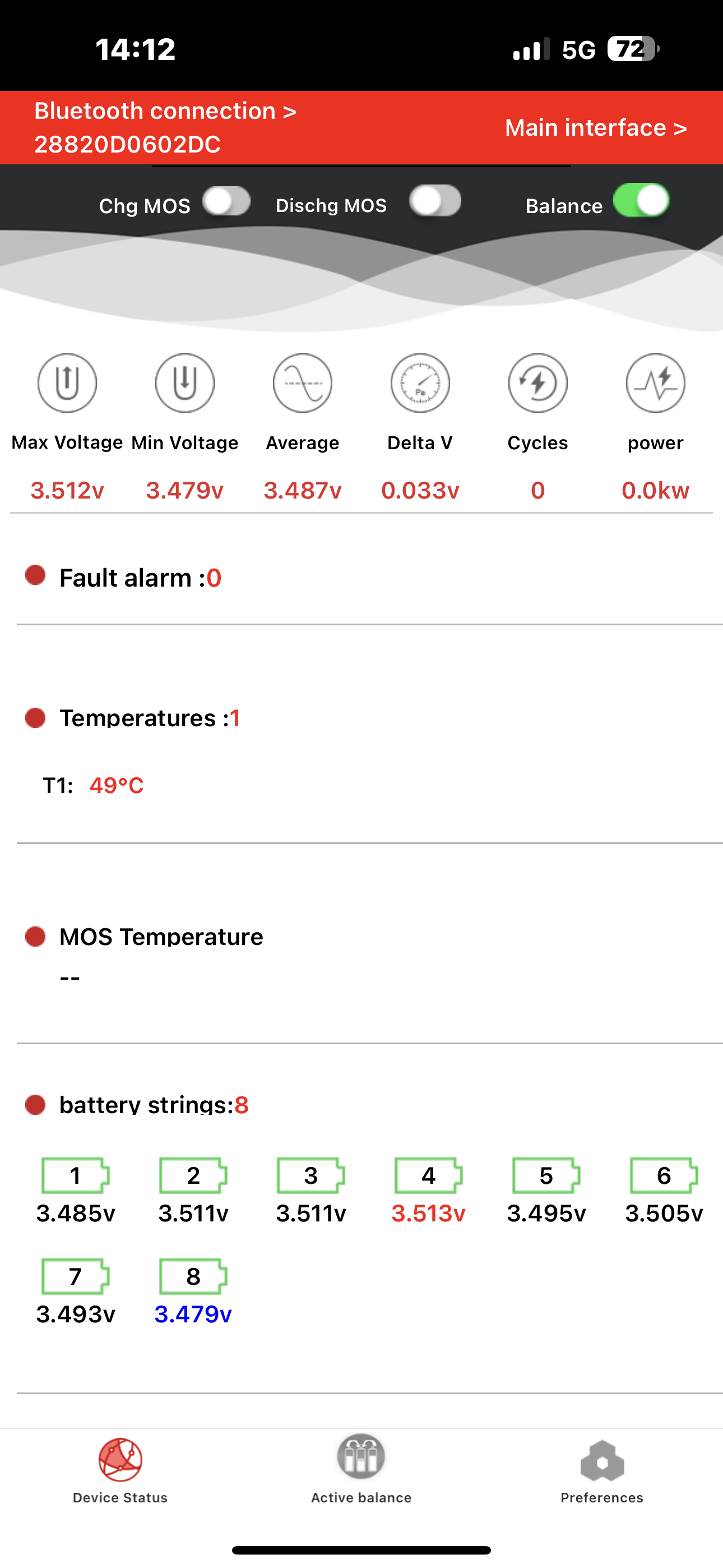

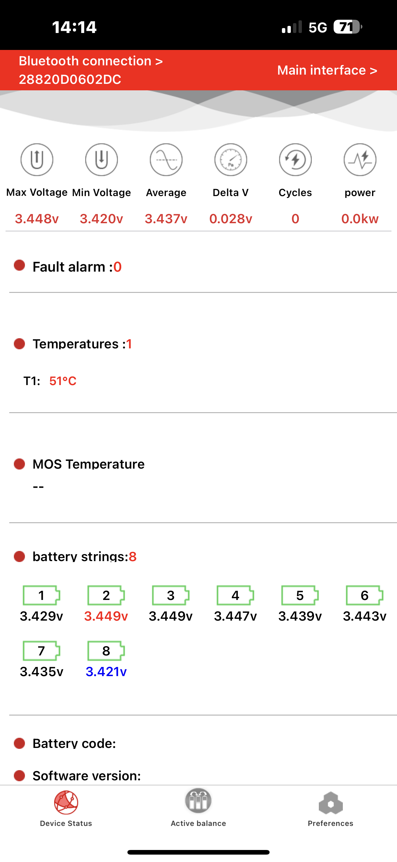

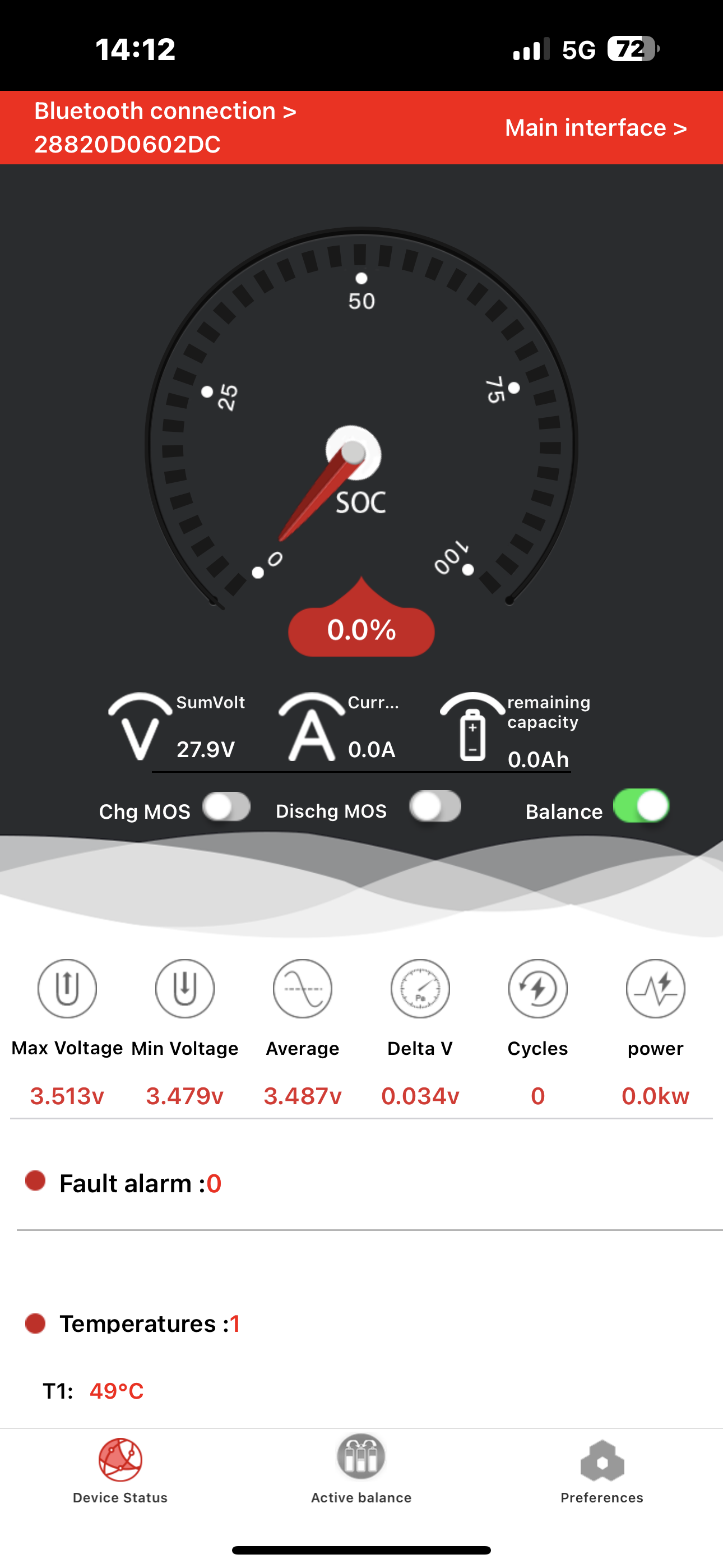

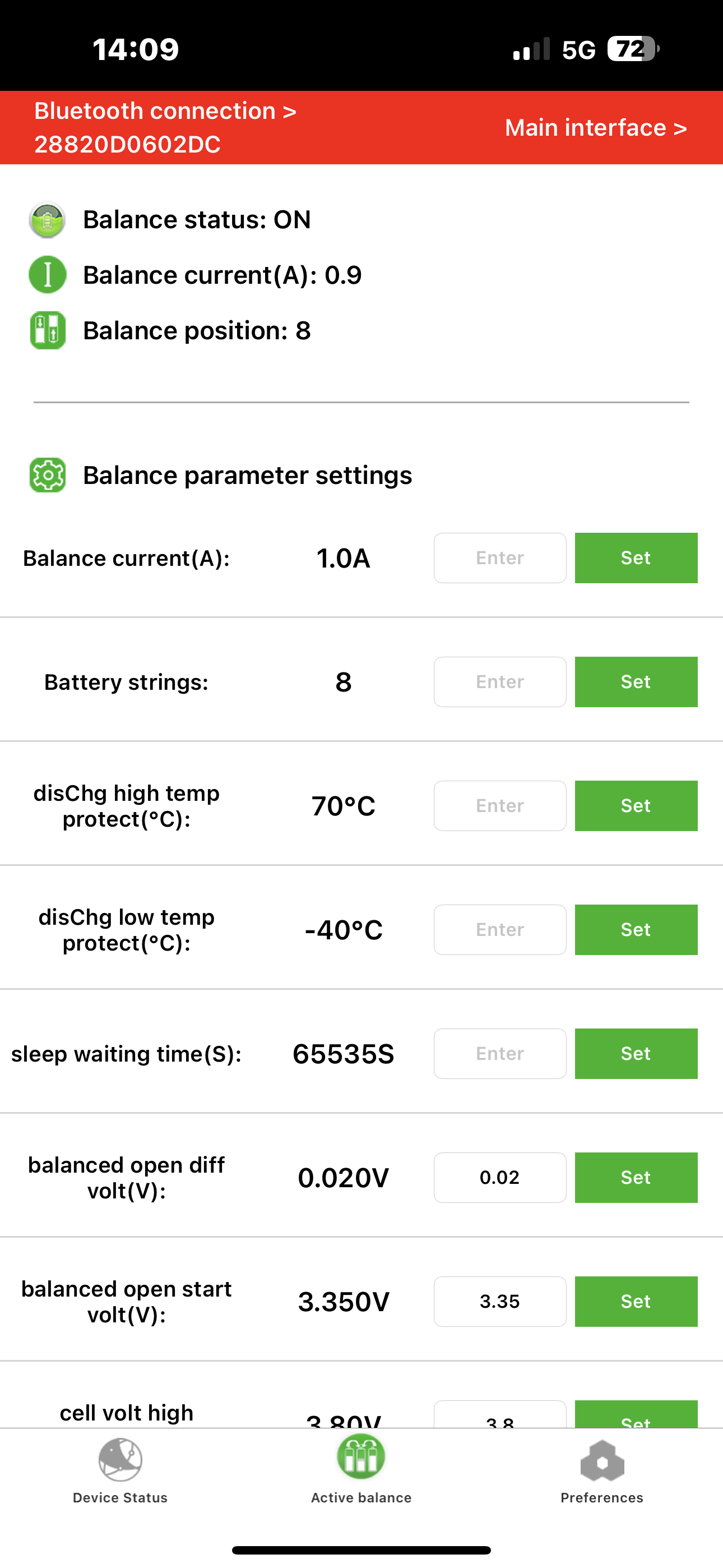

Aktivni balancery DALY funguji normalne jak maji. Zde jsou snimky z aplikace porizene s odstupen nekolika minut.gupa píše: pát pro 01, 2023 11:30 pm

Zkusil bych nabít jeden článek nad nastavené napětí hodnoty cell volt high, třeba o desetinu V a celá maškaráda s názvem Active balancer DALY, upeče baterii bez BMS jak nic. Prostě nebalancuje. To samý jsem viděl i v reklamačním protokolu z Polska. Nějaký stav po zbalancování asi funguje. Já ale připojil články právě sestavené a otestované ale s různým napětí v rozpětí až 0,5V Aktivní balancer DALY se vůbec nespustil. To je směrodatné k tomu prohlásit tu věc na nebezpečnou. Balancer musí balancovat ikdyž jsou nastavené podmínky v mém případě 4,2V u zmíněné hodnoty nastavení a balancer musí balancovati nad tuto hodnotu.
Já jsem měl jen nerovnoměrné napětí, co když dojde k situace že článek začne rychleji dobíjet než ostatní? Co udělá tento balancer? Odepne se a přestane pracovat. No a BMS Daly u které je také nějaké balancování tu hodnotu měkkého článku sníží a znovu se tak aktivuje aktivní balancer a furt tak dokola? To není dobré takový návrh. Měl jsem jiné představy jak by měl balancer fungovat. Ale dobrá zkušenost. Nebyla drahá, jen asi 1500Kč za věc která je prý podle protokolu funkční, podle mne ale funguje mrzutě.

Balancer dela presne to co delat ma a za podminek, ktere se v nastaveni uvedou. Pracuje naprosto stejne jako balancer v BMS od JK nebo jine aktivni balancery.

Kdyby pracoval Daly active balancer za 1500Kč stejně po nastavení ve srovnání s JKbms které pracovalo ihned po zapojení a se stejně nastavenýmmi parametry, nepopisoval bych z dobré vůle jak IDIOT, problém který jsem potkal.
Takže k závěru, pro případ, kdyby někdo bádal proč mu aktivní balancer Daly nefunguje jak má, zeptejte se prodejců, ti vám odpoví na každou nespokojenou otázku tím, že věc funguje ale problém je někde jinde.

To uz je demagogie. Mimochodem ani JK BMS nefunguje bez nastaveni ba dokonce bez prvotniho nastaneni nedela JK BMS vubec nic a oproti napriklad JBD tak JK BMS nepozna ani pocet pripojenych clanku. Myslim, ze spousta lidi a nejen zde na foru pouziva aktivni balancer od DALI a take jim to funguje.
