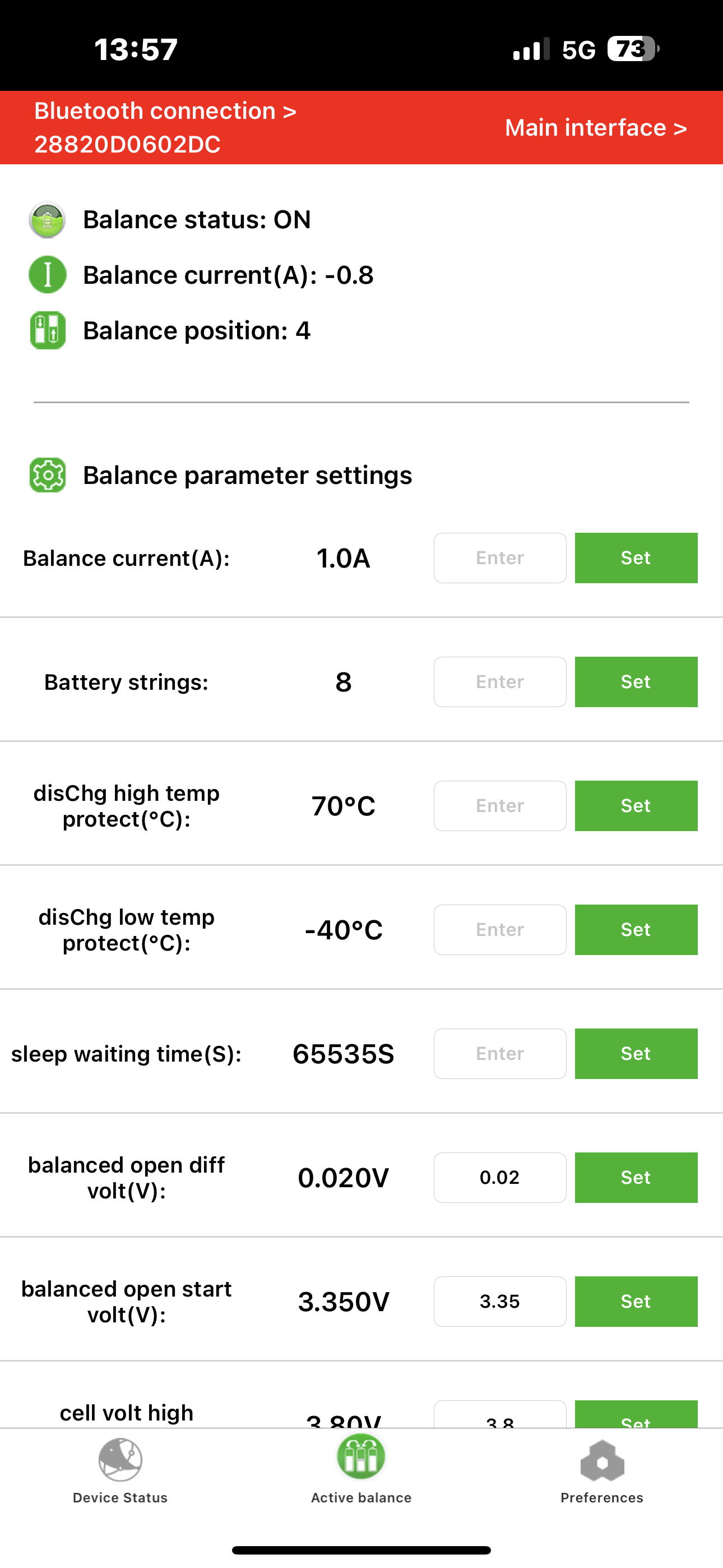

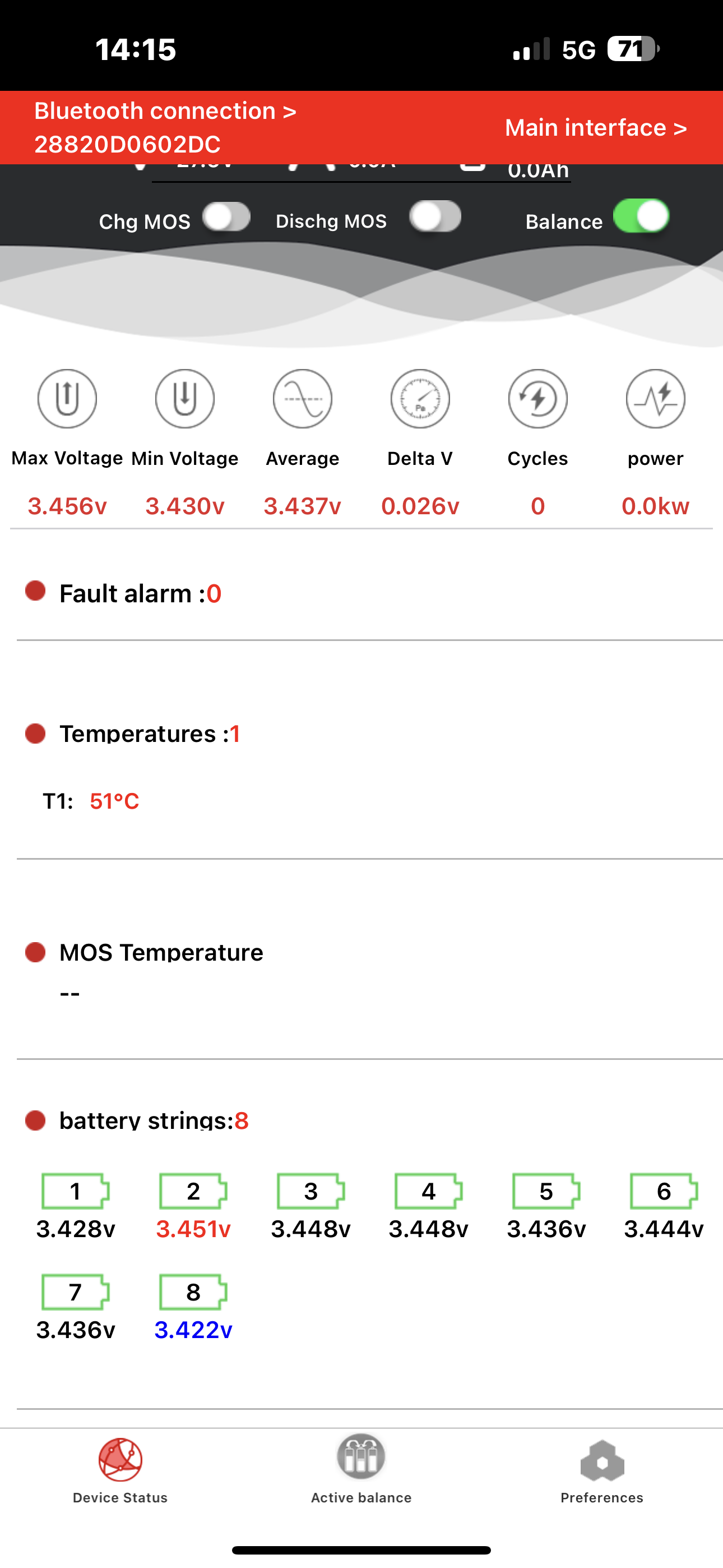

- Reputace: 215
Re: Daly BMS support
Aktivni balancery DALY funguji normalne jak maji. Zde jsou snimky z aplikace porizene s odstupen nekolika minut.gupa píše: pát pro 01, 2023 11:30 pm
Natom videu když se klikne v daném čase, má na stole tři balancery a jeden BMS který moc není vidět, ale má ho na baterii.
Jeden balancer je bez obalu, druhý, malý Daly, ano nemá rozhraní, je pevně nastaven. Třetí ten samý co mám, je viditelně stejný s mým, má zapojený balanční kolíky, BT kolíky a volný rs485. A BT konektor a kolíky jsou UART.
Další věc, o které píšu je mobil, který má také zdechlý právě aktuální balancování. Uněj jsem viděl s problémy že nějak funguje, ale právě vysvětluje, že takto aktivní Dali balancér funguje, pokud funguje, protože ten malý Daly na obrázku z videa vůbec nefunguje, tak to je špatně, protože to nemůže nechat jen tak jeden článek volně létat na tom větším. Vysvětluje jak to nastavil. Ale že mu to dokonce i nějak pracuje když je v nastavení nějak v toleranci článek, ale mne se to po bádání a měnění hodnot prostě nerozjelo. Myslím tím neviděl jsem nikdy aktivní zelenou diodu co jde vidět na obalu červeného balanceru nad prsty na obrázku.
https://www.youtube.com/watch?v=wg-LA6Ka3WY&t=1578s
2023-12-01 23_23_15-DALY has now Active (Smart) Balancing! Is this the new NEEY_ - YouTube.png
