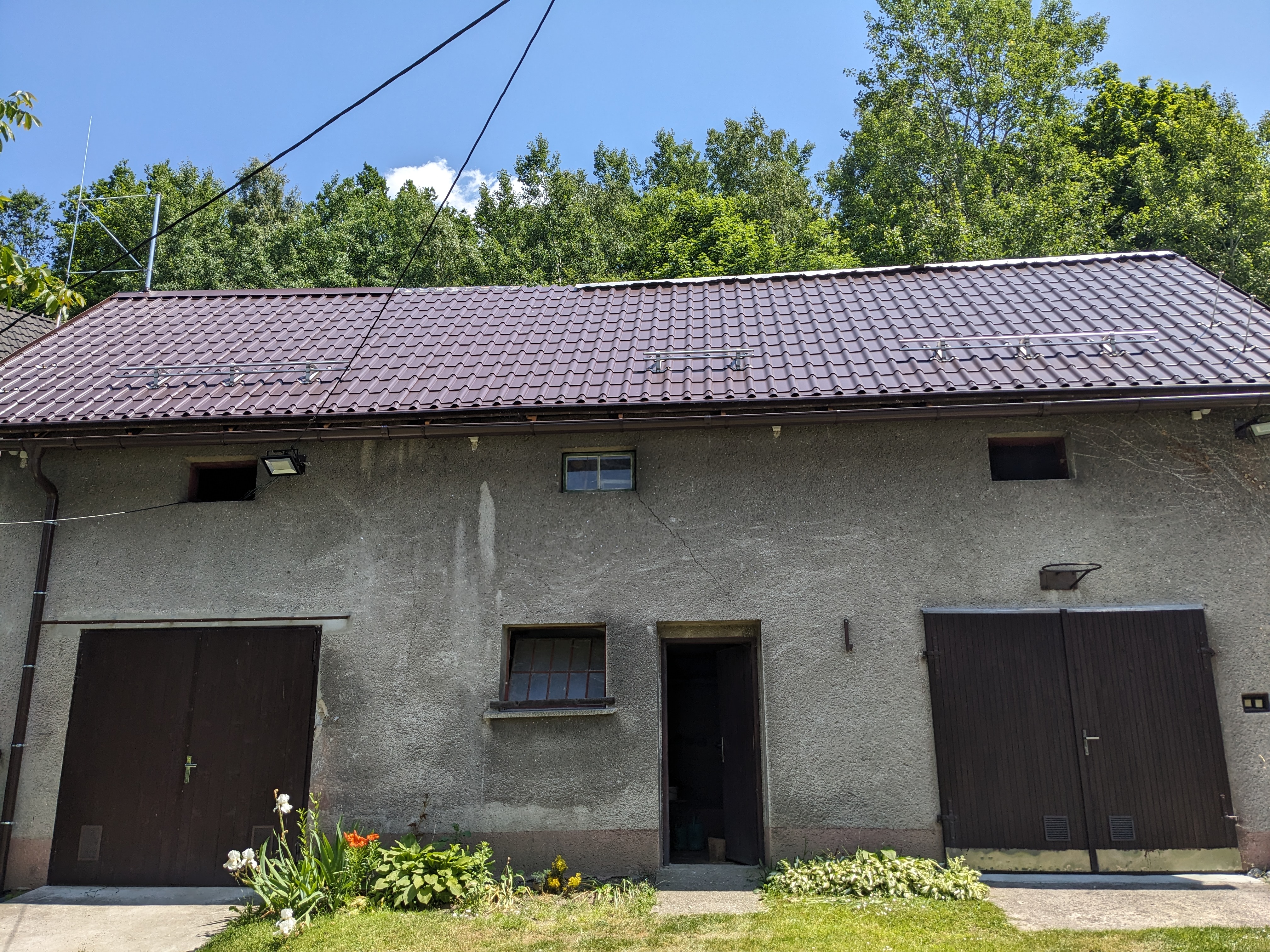

Dopolední políčko JV dokončeno, 24x385 Wp. Ještě zbývá udělat odpolední část,JZ 12x385 Wp

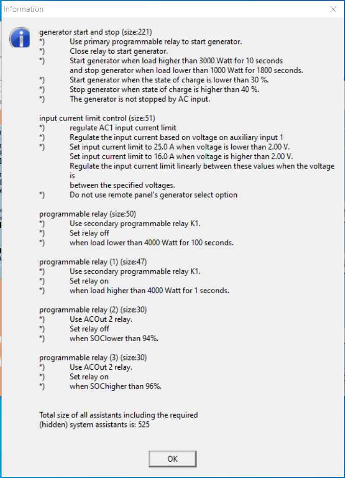

Chci konečně zprovoznit druhý Multiplus ( Střídač 1 ) jako generátor předřazený ke stávajícímu ( Střídač 2 ). Moje představa je, že při zátěži větší než 3000W se nastartuje, při poklesu zátěže pod 1000W se po 30minutách vypne. Za normálních okolností bude limit výstupního proudu generátoru ( vstupního do Střídače 2 ) 16A, při přetížení se zvýší na 25A. Trochu jsem se to snažil namalovat a udělat první nástřel asistentů pro Střídač 2, kterým zatím moc nerozumím. Při SOC pod 50% bych místo Multiplusu použil benzínový generátor umístěný v garáži (=přívodka 5kolík 32A
) Kdyby se našla dobrá duše, která to zkritizuje, nebo poradí, jak to udělat lépe, byl bych moc rád.

ACout2 by som skôr ovládal cez NodeRed a Aux2 a to hlavne kvôli ladeniu. Pri zmene asistentov je potrebný reštart meniča, čo je troška otrava. Pri NodeRed stačí len zmeniť hodnoty a je to.
Ale aj tak by som skôr išiel do paralelného zapojenia.

Dík za reakci, Node Red je určitě v plánu, ale asi až v zimě, protože o programování zatím skoro nic nevím, musím se to teprve naučit. Nastavení výše je zamýšleno jako dočasné (doufám, že to nebude trvat jako internacionální pomoc Sovětského svazu v 68.) Teď se věnuji hlavně hardwaru, mám 24 panelů JV, teď při dlouhých dnech je to v pohodě, ale zima se blíží. Potřebuji dodělat 12 panelů JZ, natahat kabely do garáže, předělat polovinu domu z TN-C na TN-S + běžná starost o dům, zahradu a drobné zvířectvo. Do paralelního provozu se mi moc nechce, protože v zimě má zbytečně vysokou spotřebu a na zimu to přeprogramovávat a na léto znovu je trochu opruz. Podle dosavadních zkušeností pojede druhý měnič pár hodin denně a po zbylou dobu bude spát.
S tím ovládáním AC OUT 2 uvidím, spíše bych jej nechal jak je a přes Node Red a několik Tasmota relé připínal postupně další spirály v bojleru a plánované akunádrži pro přitápění v přechodném období jako vytěžování při nízké spotřebě. Zatím na něj mám připojenu spirálu 1,33kW v bojleru a spínám jej při 96% SOC a vypínám při 94%.

Nevýhoda toho "sériového" zapojenia je, že občas synchronizácia troška trvá a medzi tým vieš menič preťažiť.
Baterku budeš mať len jeden pack? na 2x MP2 by som už odporučil doplniť ešte jeden pack aj kvôli plánpvanému rozšíreniu vyťažovania.

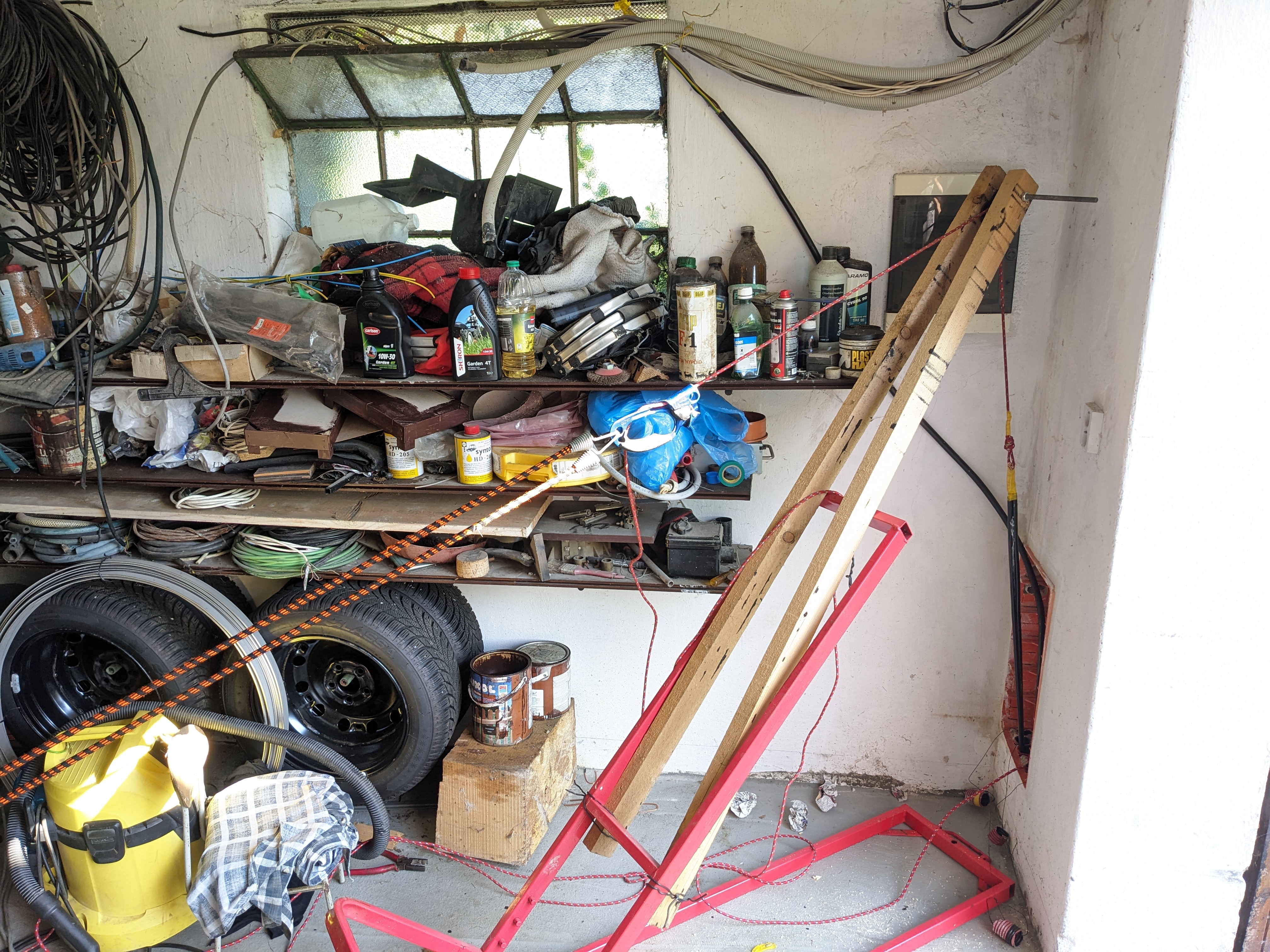

Dnes jsem natahal kabely do garáže a protože mi chyběl pomocník, tak jsem si ho vyrobil, kladka na zvedáku, gumicuky, traktor jako kotva.
4Bx10 od panelů do strojovny, 5Cx6 přívod z domu DS pro 3f zásuvky, 5Cx6 přívod z elektrocentrály v garáži do FVE, 3Cx6 pro napájení 1f zásuvek a světel v garáži.

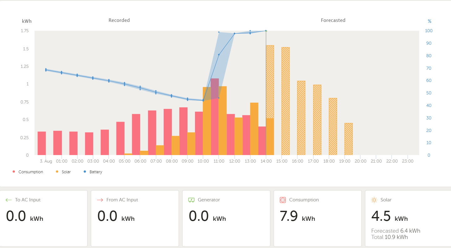

Pořád nemohu přijít na to, co mám v systému blbě nastaveno. Vždy dopoledne se systém rozhodne, že má SOC 100%, bez ohledu na skutečné nabití akumulátoru. Dnešní příklad: O půlnoci 69%, okolo 10h 44%, výkon panelů žalostný, ale z ničeho nic 100%.

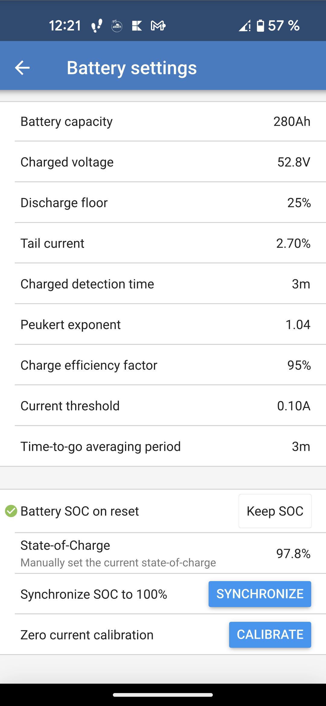

Charged voltage máš blbo. Pri 16S by si mal mať okolo 55V.
Discharge floor by som si dal 0%, aby si vedel, že keď máš 10% tak máš skutočne 10% v batérii a nie 35%.

Díky, zítra přenastavím stejně jako v MPPT (myslím, že tam mám 54,6V) a uvidím.

54,6V sa mi zdá málo u mppt, išiel by som na 55,2V a 55V pri smartshunt.
