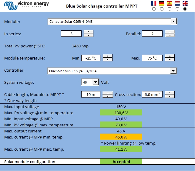

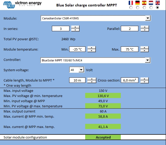

Takhle mi to počítá program od Victronu:
1) pro MPPT 150/35 2) MPPT 150/45 3) MPPT 150/60

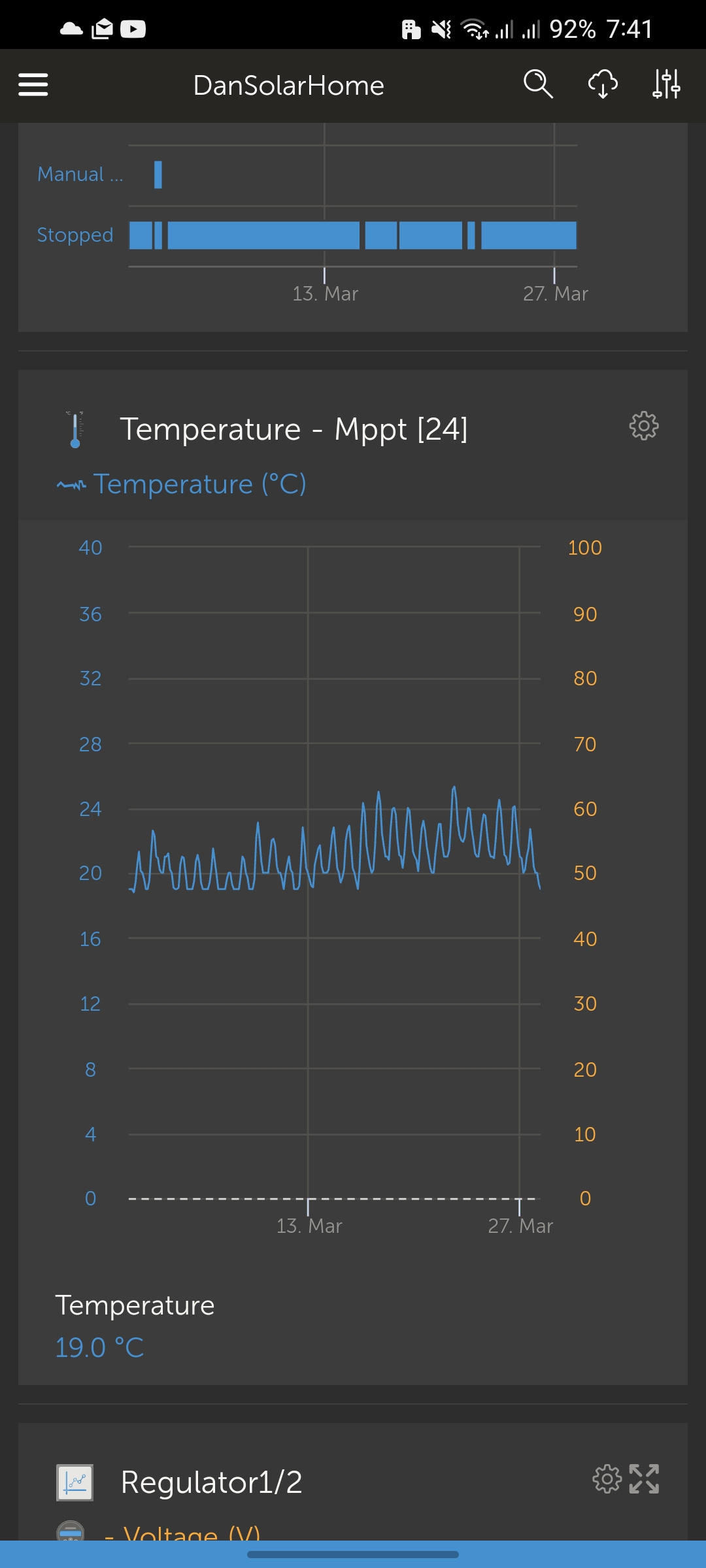

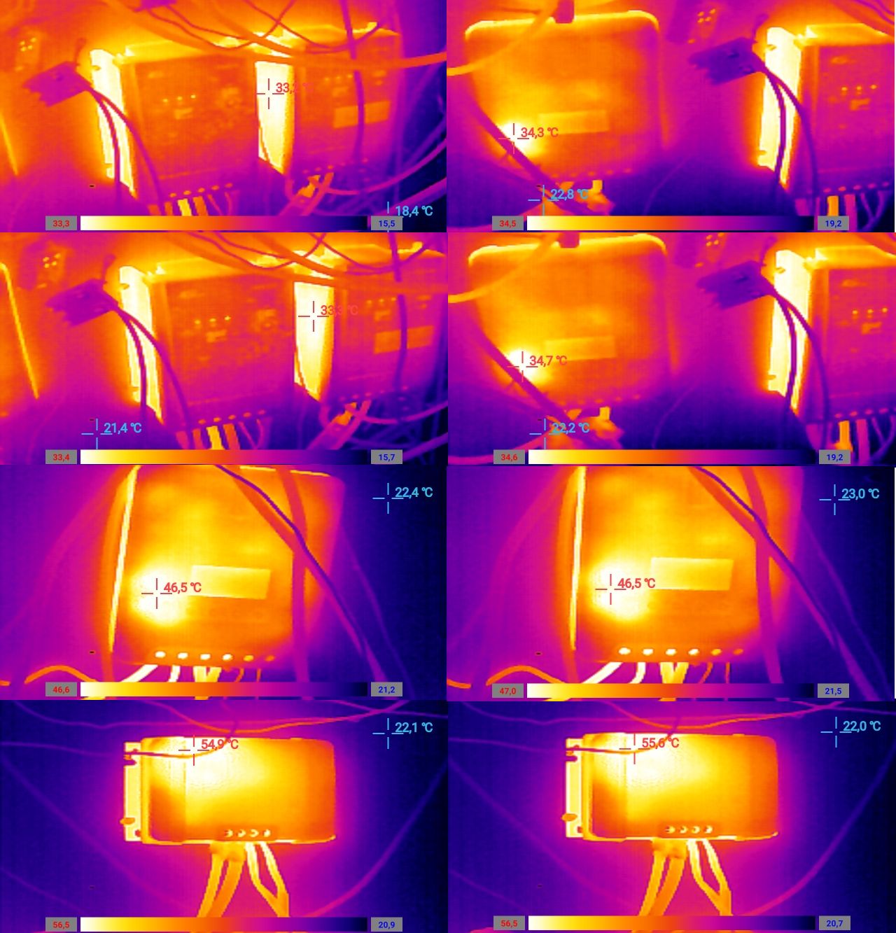

Já jen doplním, že MPPT od Victronu mají uvnitř čidlo teploty. A jakmile se teplota dostane nad 40 stupňů, začnou omezovat výkon. U mě například jsem měl 85A verzi, a omezovalo to často zhruba na 78A. Až po instalaci ventilátoru jsem se dostal trvale na maximum 85A.
Že MPPT omezuje výkon, Victron nikde nehlásí. Nelze se dostat ani k hodnotám z toho interního čidla. Takže používám další čidlo, připevněný na chladiči, a tím ovládám ventilátor.
Re: Malá 1f FVE s Victron Multiplus II
Takže když budu trápit mppt250/100 a budu fakt chtít 100A do baterky, tak bez ventilátoru nemám šanci? jaký je doporučený umístění větráku? odsávat na prostředku chladiče, nebo se snažit odsávat nahoře, aby se zlepšila přirozená konvekce? nepřehřívají se i tlumivky zalitý pod krytem? Potom to tepklotní čidlo musí být nastavený tak na 30°C, to v létě v místě možnýho umístění mppt je i bez nějakýho dalšího ztrátovýho tepla...

Podle mě záleží na umístění reglu. Já to mám v technické místnosti, bohužel nahoře pod stropem, i v noci tam je 26 stupňů. Přes den více.kodl69 píše:Takže když budu trápit mppt250/100 a budu fakt chtít 100A do baterky, tak bez ventilátoru nemám šanci? jaký je doporučený umístění větráku? odsávat na prostředku chladiče, nebo se snažit odsávat nahoře, aby se zlepšila přirozená konvekce? nepřehřívají se i tlumivky zalitý pod krytem? Potom to tepklotní čidlo musí být nastavený tak na 30°C, to v létě v místě možnýho umístění mppt je i bez nějakýho dalšího ztrátovýho tepla...
Když to má někdo ve sklepě, nebo v nevytápěné garáži, třeba to bude v pohodě.
I tak ale nemám dobrý pocit, když na tom MPPT neudržím ruku. Takže z hlediska životnosti, čistě pocitově, mi k tomu ten větrák tak nějak sedí. Větrák spínám nad 35 stupňů, vypínám na 28. Fouká zepředu, mírně pod reglem, a funguje to dobře.
- Lokalita:SO, SK
Victron ked sa hreje na 55 *C na povrchu dava max. prud.

Jak tedy správně vybrat?
Pokud tedy z výše uvedeného je teoretické maximum z panelů skoro 59A, je lepší zvolit 150/70 nebo rovnou 150/85?
Na jednu stranu nechci věci provozovat na jejich limitech ikdyž se umít nějak o sebe postarat. Ale zase cena neskutečně vybíhá nahoru...
Panely budou v zapojení 3S2P, parametry 410Wp, Vmp=31,2V, Imp=13,15A, Voc=37,2V, Isc= 14,01A . 2 stringy, 2x MPPT. Celkem 12 panelů.
