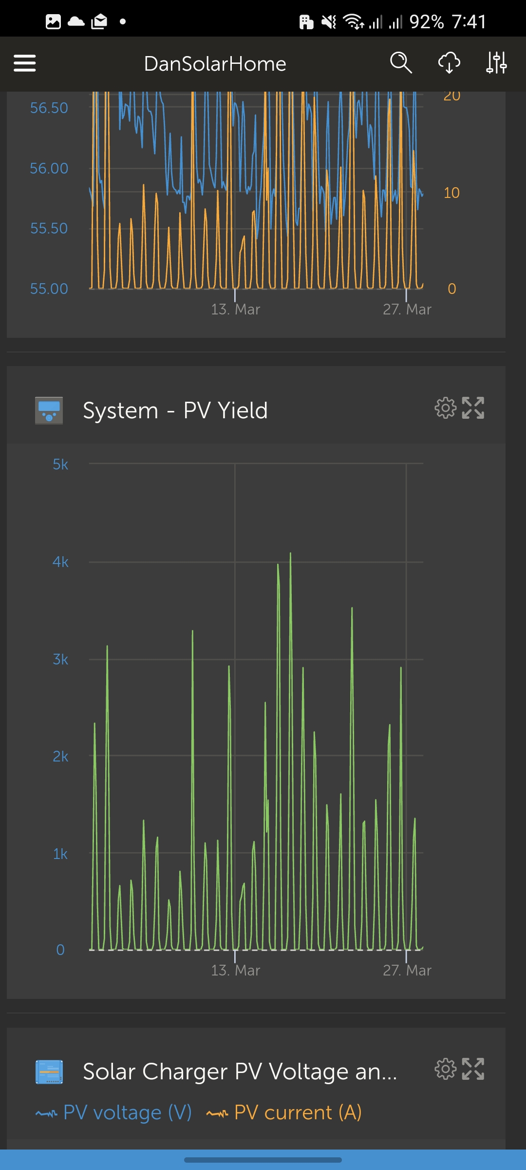

kigen píše:Tak ta 35 ma napsany , ze dokaze prenest 2000W a ten jeho string se tak nejak bude prece tay pohybovat. A jako zacatecnik se tedy jeste zeptam proc nevzit tu 45 ale az 60.ta 45 dokaze prenest 2500w a to ten jeho string ani nema.
Záleží, jaké bude mít baterky. Například pokud máš Pylontech, tak jsi typicky na 49V. 49 * 35 není 2000.
Jestli si pamatuju správně, bude mít 6 * 410 Wp. Při podmínkách, co byly dneska, by mu to dávalo ve špičce 3000W.
kigen
- Příspěvky: 72
- Registrován: stř led 04, 2023 9:28 am
- Reputace: 2
Re: Malá 1f FVE s Victron Multiplus II
Tak jestli by mu to dalo dnes 3000w, to je to, co mne zatim unika, protoze panely na strese jeste nemam. Ale i tak po precteni tady jinych vlaken si myslim , ze 60 uz je vyhozeny peniz v jeho pripade.vk_1 píše:kigen píše:Tak ta 35 ma napsany , ze dokaze prenest 2000W a ten jeho string se tak nejak bude prece tay pohybovat. A jako zacatecnik se tedy jeste zeptam proc nevzit tu 45 ale az 60.ta 45 dokaze prenest 2500w a to ten jeho string ani nema.
