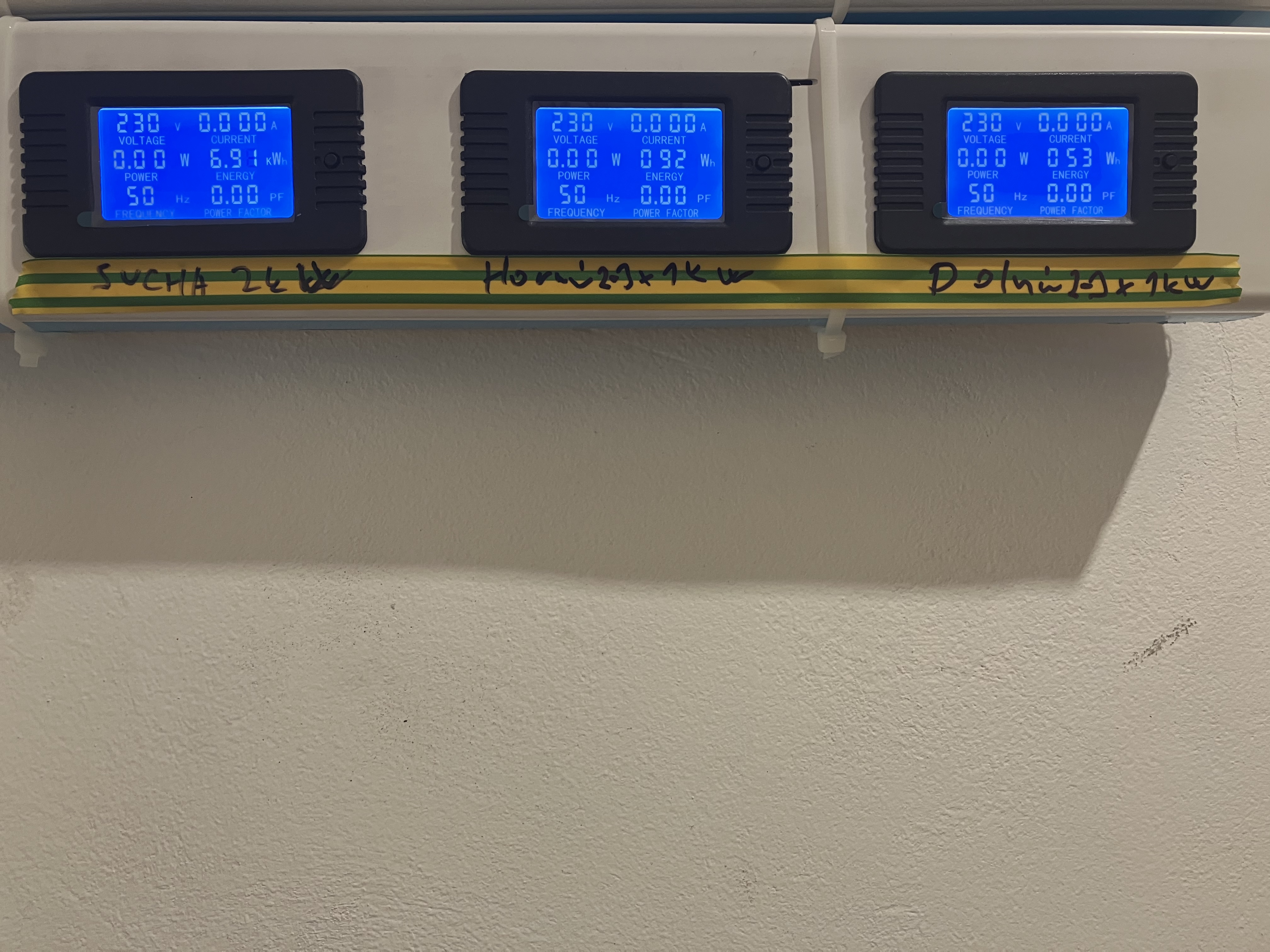

Je to iba dočasné na testovanie tak ma neukameňujte. Potom to učešem.
