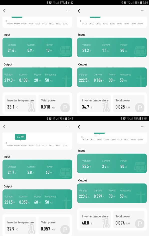

Včera mě přišla ,,Balkonová elektrárna" z Lídlu
za 219 Euro (150W)
Lze přidat druhý FV-Panel a rozšířit na 300W.
První dojem : Nestála 219 ale 237,90 Euro, při objednávce se tam přidali divné doručovací příplatky, krom doručení samotného.
Hned jsem to včera připojil k síti i aplikaci.

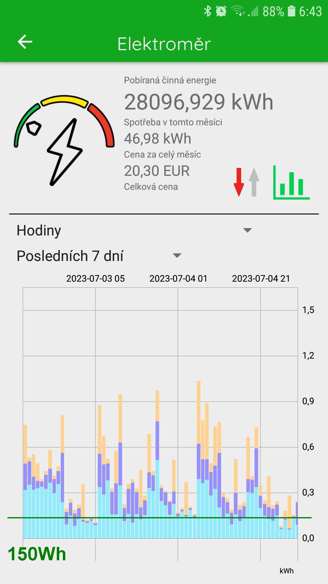

Jedna z fází vykazuje trvalý odběr vyšší než 150W tedy volba byla právě tato fáze do jaké zásuvky to strčit
Ranní východní úhel sluníčka je poměrně veliký a dnes je polozataženo i přesto...
6,45 snižujeme spotřebu domácnosti o 20 Wh
7,00 snižujeme spotřebu domácnosti o 30 Wh
Pak jsem odvážel děti do školy.
7,45 snižujeme spotřebu domácnosti o 60 Wh
8,04 snižujeme spotřebu domácnosti o 70 Wh
Celkový výsledek asi dnes nebude žádný trhák ( doplním večer ) protože je pod mrakem a vypadá to na déšť - a výkon tak bude stát za prd.
Instalace na balkon (nemám balkon ale vidím kvalitní a pevné komponenty) velmi velmi snadná skládačka s pěkným manuálem i ve Slovenštině (Čeština chybí) a rychlá, pokud je na balkónu zásuvka, tak ještě rychleji - včetně instalace aplikace a připojení k wi-fi lze zvládnout do hodiny
Protože vidím ceny za dodání a instalaci podobných ,,Balkónovek" napříč celé ČR, to je - A TEPRVE BUDE až se to uvolní oficiálně... Pěkný kšeft zas a české peněženky obyčejného lidu budou plakat...
Všichni zasvěcení teď po tichoučku již nakupují komponenty.

A fázi se stálým odběrem 150Wh mám taky.

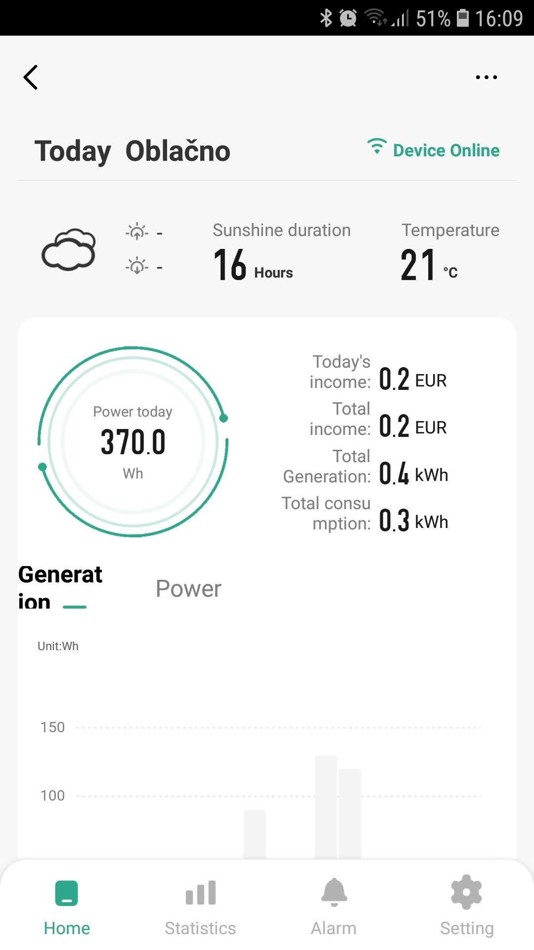

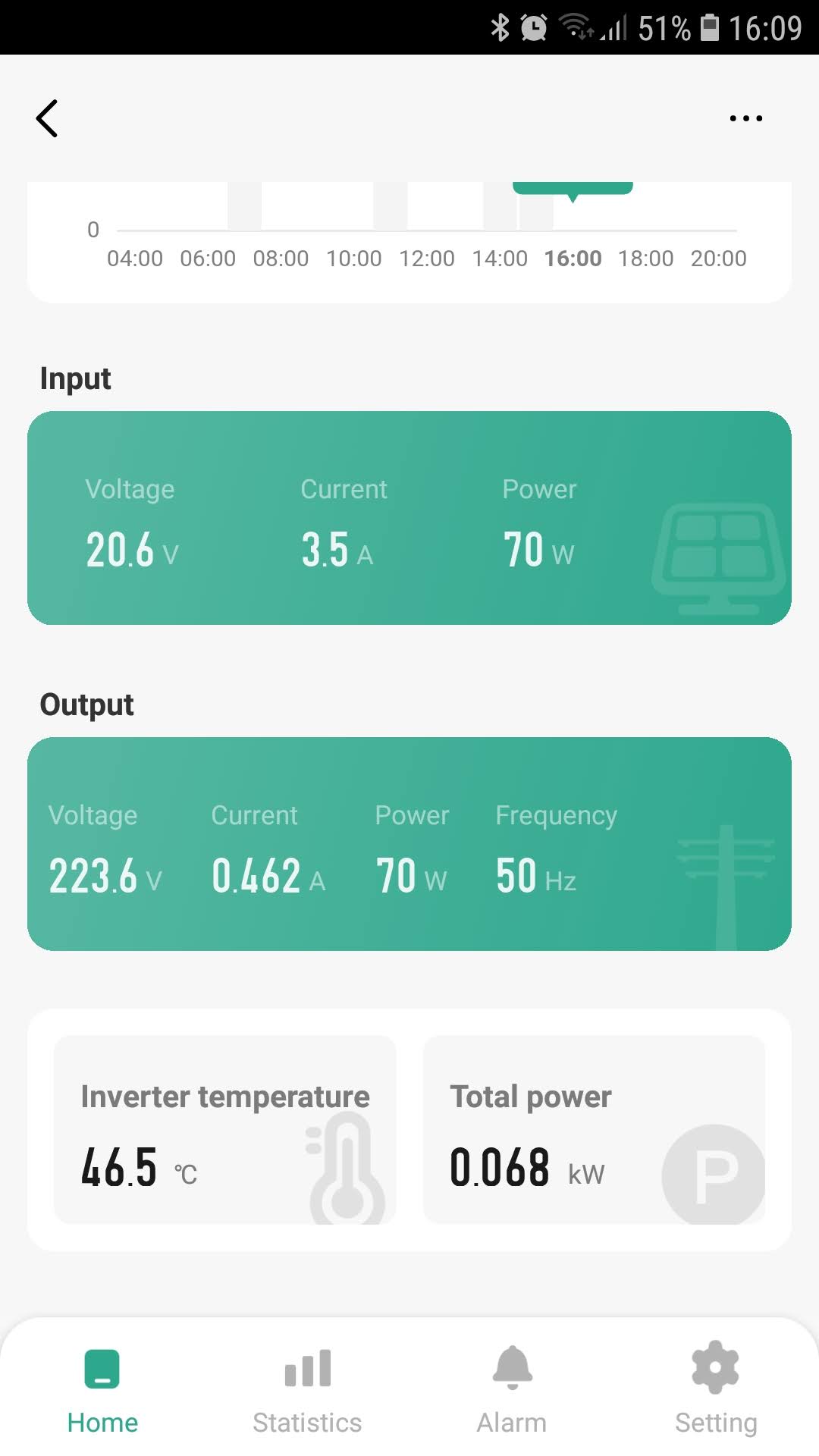

Bouře na hranici něčeho většího je pryč, vykouklo slunce, od 8h ráno nic a teď - na závěr dne - opět vyrábíme....
PS: Mikroměnič je taky trošku fotovoltaický radiátor v tento moment je na 47 Stupních...
Kolik by asi tak měl teplotu schovaný pod panelem ... si říkám

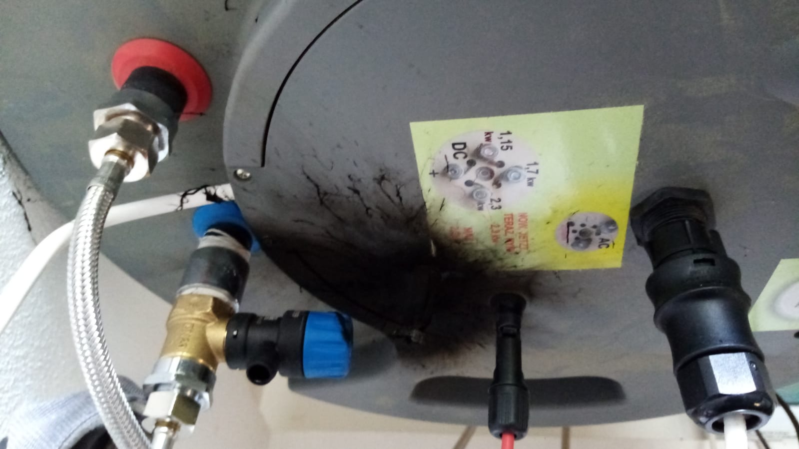

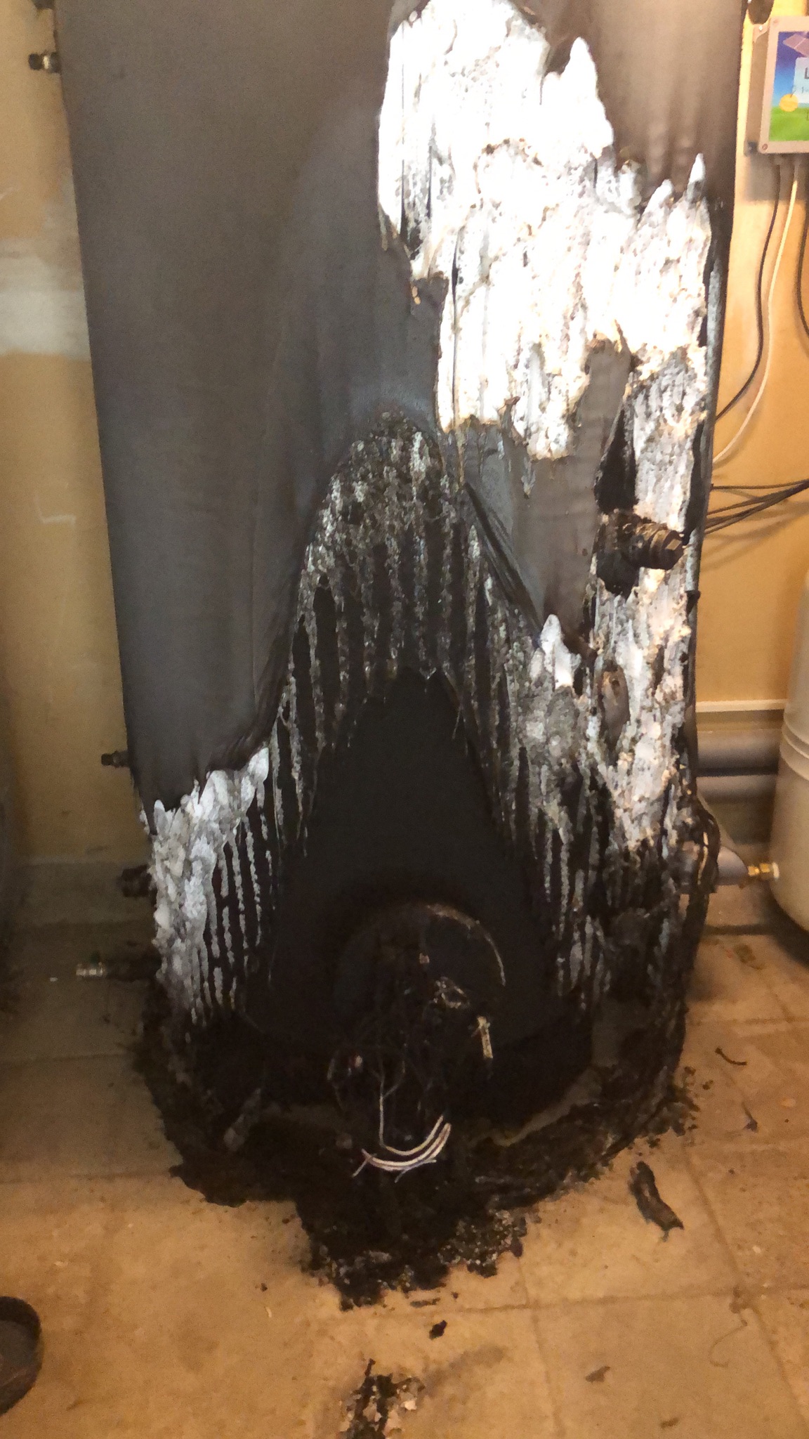

Ano... To znám.Soban píše:Tak v paneláku nebudeš mít 3f.
A právě na balkon ten modrásek je OK, zapojit to zvládne cvičená opice.
Mám hned několik fotografii jak to dopadne, když MC-4 konektor udělá cvičená opice...
Nebo tohle...
A to stačilo pouze propojit kabelem s MC-4
Jeden by si myslel, že to zvládne i cvičená opice.
Kdyby to někdo nepoznal, je to akumulační nádrž NAD 750v1 s izolací a TPK 6,9kW (3 x 2,3kW)

PS. Proč někdo cpe mc4 do bojlerů?
- Příspěvky: 2971
- Reputace:430
Re: Balkónová FVE
Ano, modrásek je stejný, já to nikomu nevyvracímSoban píše:Ale u modráska to taky strkáš do zásuvky, takže připojit pouze panely.
Ale balkonovka je pro mnoho lidí jednodušší takhle komplet včetně panelu.
Nedokázali by objednat komponenty jednotlivě a složit to sami.
MC-4 jdou u Logitexu ze střechy až do bojleru.
Prostě to tak asi bylo tehdy nejsnažší a nejbezpečnější
DC 200V 12A to už se umí ohřát...
