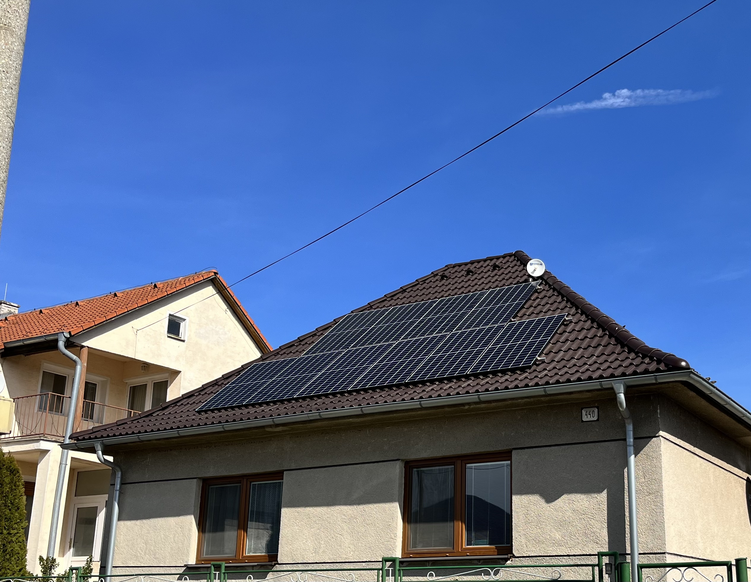

Chlapci neska mi bolo konecne dopriate dolozit panely ktym ostatnym(teda uz vcera ale uz bolo neskoro vecer).
Takze teraz mam celkovo 3,8 kwp orientovanych na JZ bez tiena od rana do vecera..
