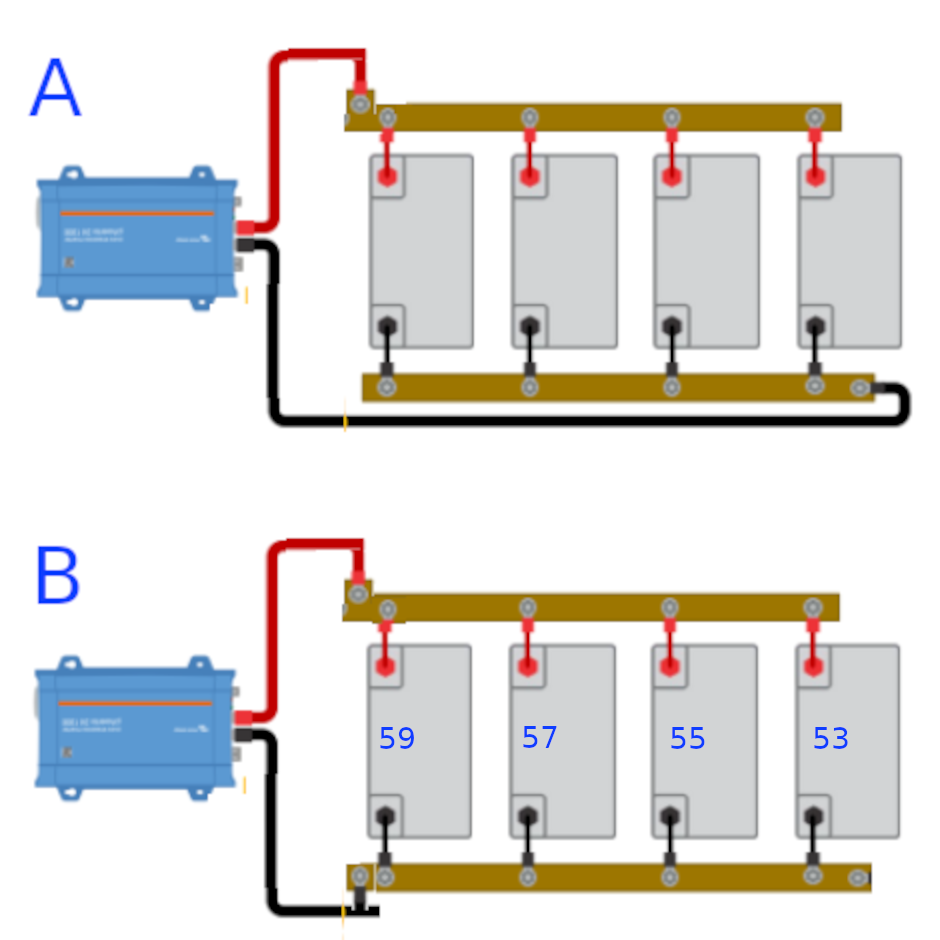

No to jo, ale já myslel levou pozici prvního odpínače a pravou pozici posledního, osmého odpínače. Aby byla délka po busbaru stejná. Takhle jde první baterka jen pár centimetrů ke shuntu, kdežto poslední baterka jde 4 metry ...

Při 100 A a 48 V je na těch 4 metrech těch busbarů ztráta 14 mV.
On to teda nebude jednoduchý výpočet, protože v půlce busbaru už bude téct jiný proud, ale zase bude kratší délka.
Já už bych to nepředělával, protože to bys musel dělat všechny kabely každý extra délku, aby to bylo vše úplně shodné, tj. kabel + patřičný kus busbaru. Tedy defacto znovu celé.
Proto jsem psal o tom uzemnění. Pak nemusíš mínus pól vůbec odpínat ...

Cipis tak tomuto nerozumiem..ak prehodim tie kable na baterkach tak stale bude jedna baterka blizsie k shuntu..myslys to prehodit takto?..baterka 1 od schuntu dat minus kabel na 8 odpinac a z baterky 8 dat minus kabel na 1 odpinac a takto poprehadzovat aj ostatne baterky?ale tym padom tam vznikne dlzka na kazdej baterke skoro 4m..co je niekolko nasobne viacej ako teraz.teraz je plus dlhe 90cm aj minuscipis píše:Při 100 A a 48 V je na těch 4 metrech těch busbarů ztráta 14 mV.

Ale baterky su ako ? A alebo B ?
Ono uvidis jak to zatazis na max. 2x menic a potom pomeras prud z kazdej baterky.
- bus_I.png (53.96 KiB) Zobrazeno 547 x

Ja som sa snazil a mam 95 mm2 Cu a aj tak mam prudy: 81 / 67 / 72 A z troch LFP paralelne.

Tak jinak
Předpokládám 1 m kabely k baterkám.
Takže délka připojení první baterie: 1 m kabel + 1 m kabel + 0,2 m busbar + 0,25 m busbar.
Druhé: 1+1 + 0,45 + 0,50
Poslední: 1+1 + 2 + 2.
Takže máš první baterku na mnohem kratší vzdálenosti než tu poslední.
Co jsem myslel já, tak je to, že:
První baterka 1 + 3 + 0,2 + 2
Druhá baterka 1,25 + 2,75 + 0,45 + 1,75
Poslední baterka 3 + 1 + 2 + 2 + 0,2
Potom u všech baterek budeš mít stejnou délku kabeláže a stejnou délku busbaru.

Takze stacilo by vymenit len minus kable?..
- Příspěvky: 6815
- Reputace: 938
Re: Jednoduchy monitoring
Nestačilo, protože ti to pak nedošáhne na druhou stranu.
Součet plusové cesty musí být stejný jako součet mínusové. Tudíž budeš mít 8 různých plusových a 8 různých mínusových.
Ale jak psal kiwi, a ostatně i já, uvidí se za provozu. Na té délce busbaru 2 m (tedy 4 m vedení) je úbytek 14 mV při proudu 100 A. Klešťák máš? Dej tomu ceres, zapoj přímotopy do měniče a změř proudy baterek.
Resp. jestli jsou smart, tak to uvidíš na budíku, jak se rozjedou proudy.

Mozem to zmerat aj s merakom..kazda bmska sa da aj cez blutut kuknut. Kazda baterka ma 60A bms...takze ked som to uz pochopil tak baterku8 by som mal dat na prvy odpajac a baterku 1 na odpajac posledny a toto iste s ostatnymy a pridavat dlzku kablu podla vzdialenosti?.

Nič s tým nerob!
Je to dobré.
-Rozdiel v dĺžke nie je 2m (ako je dlhá celá šína), ale len vzdialenosť medzi prvou a poslednou plusovou poistkou batérií. A to je koľko? 130cm?
-Ak by si aj zaťažil ten menič na 100%, tých 100A potečie z batérie iba v noci. Inak pomáha batériám regulátor z druhej strany šíny.,
Je to dobré.

Je to tych 130-140ako som pisal vysie ..inak ahoj..chcel som sa vpiatok zastavit kuknut no hadaj co zasa..od stredy som pozitivny..nejak sa to na mna lepi..aj luimu som mal ist ale ani som mu nevolal uz v piatok...tak ked vyda tak buduci vikend sa ozvem pozdravuj doma..

AKo pise bert, nic nerob, s jednym menicom to budu male rozdiely.
Problem by bol viac menicov paralelne, co nie je tvoj pripad.
