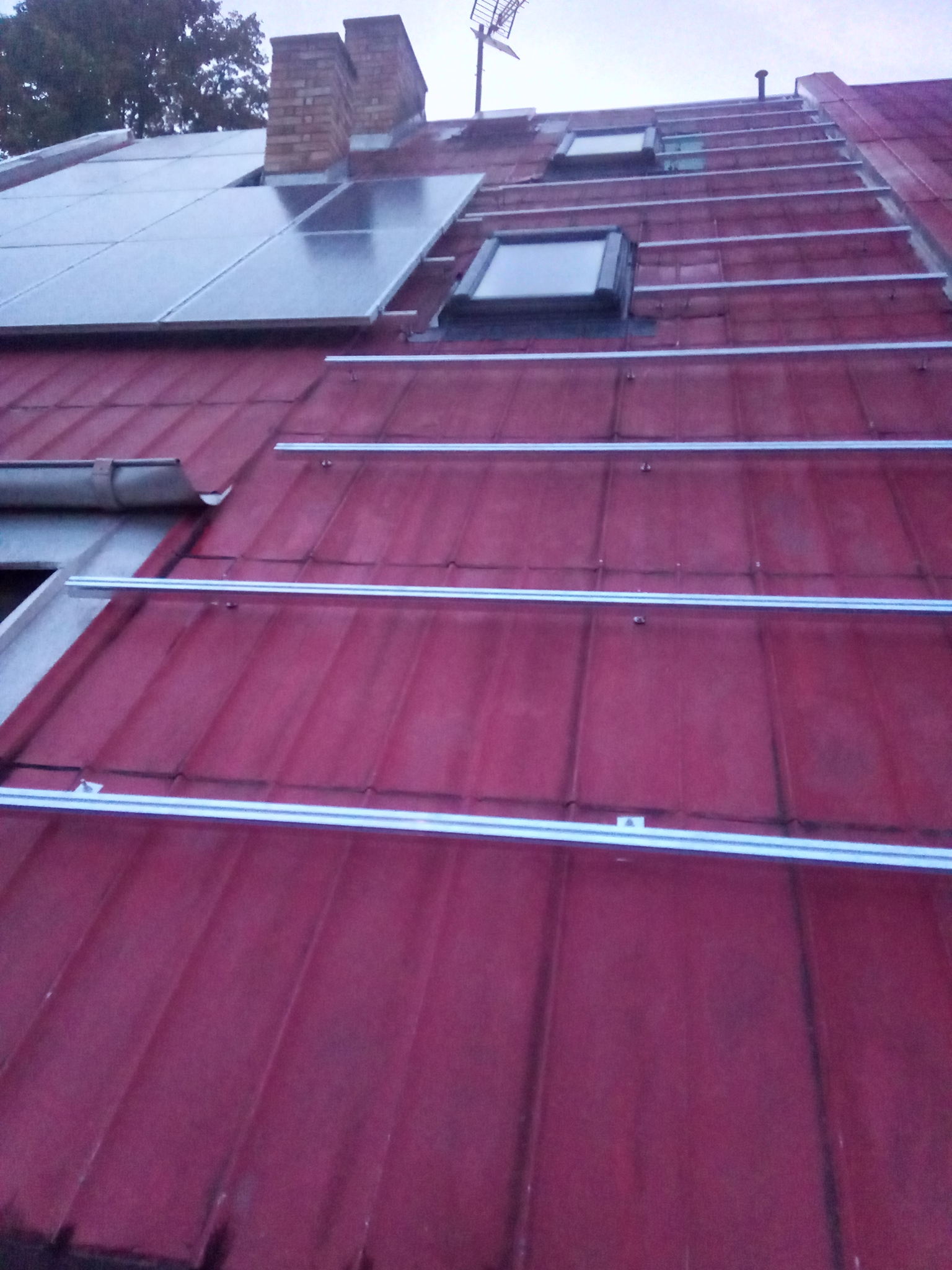

Před hodinou jsem slezl ze střechy. Odpoledne jsem na střechu šrouboval konstrukci na panely. Stihl jsem to jen tak tak před setměním. Do pátku jsem mám směny, tudíž se na instalaci panelů dostanu nejdříve o víkendu.

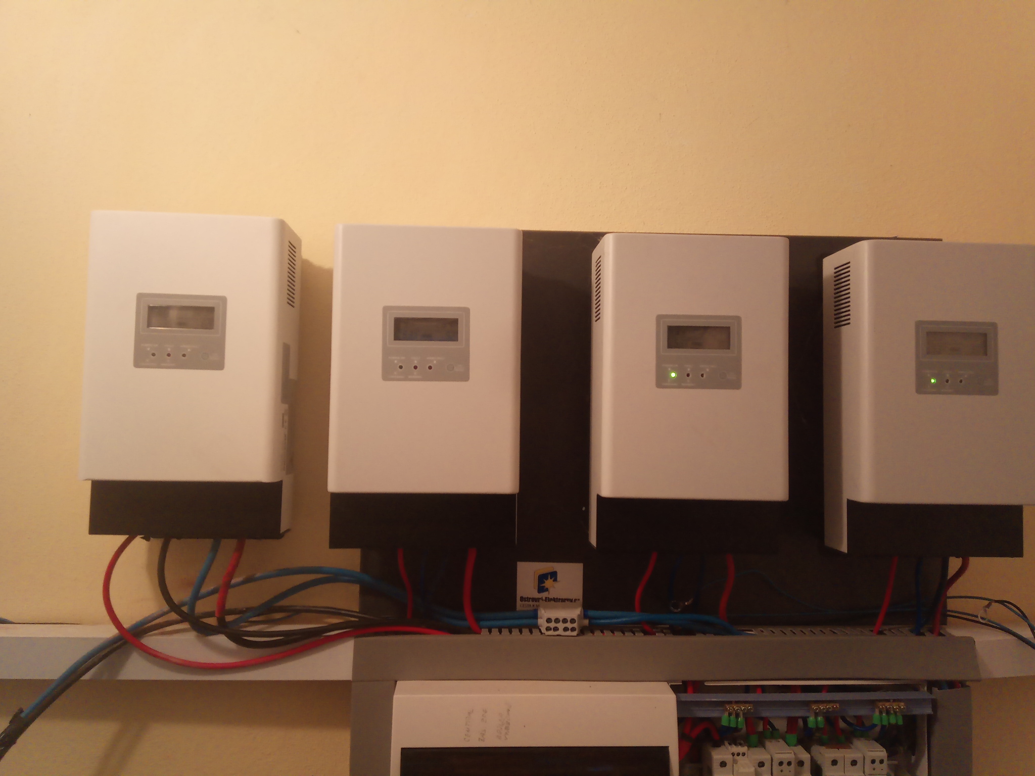

Re: FVE s modulárním (rostoucím) uspořádáním.
Už to jede,
už to sviští.
Na čtvrtém panelovišti.
Konečně přestalo pršet, odpoledne jsem vylezl na střechu a dokončil jsem čtvrtý string panelů.
Regl ožil, jen mi přijde že má asi o dvě ampéry posunuté měření proudu do baterie. Proud do baterie začíná ukazovat až když přesáhne 2A, byť do té doby ukazuje nulu tak funguje jak má a nabíjí baterie (
Zjištěno kontrolním odpojením panelů a sledováním batterymonitoringu). Uvidím, třeba se časem srovná.
Ještě uklidit v garáži a letošní stavební sezóna bude ukončena.
Jsem ve strojovně a všechny čtyři regly makaji jak mají. Konečně snad bude dnes alespoň trochu pořádná výroba (venku dnes i lépe svítí).

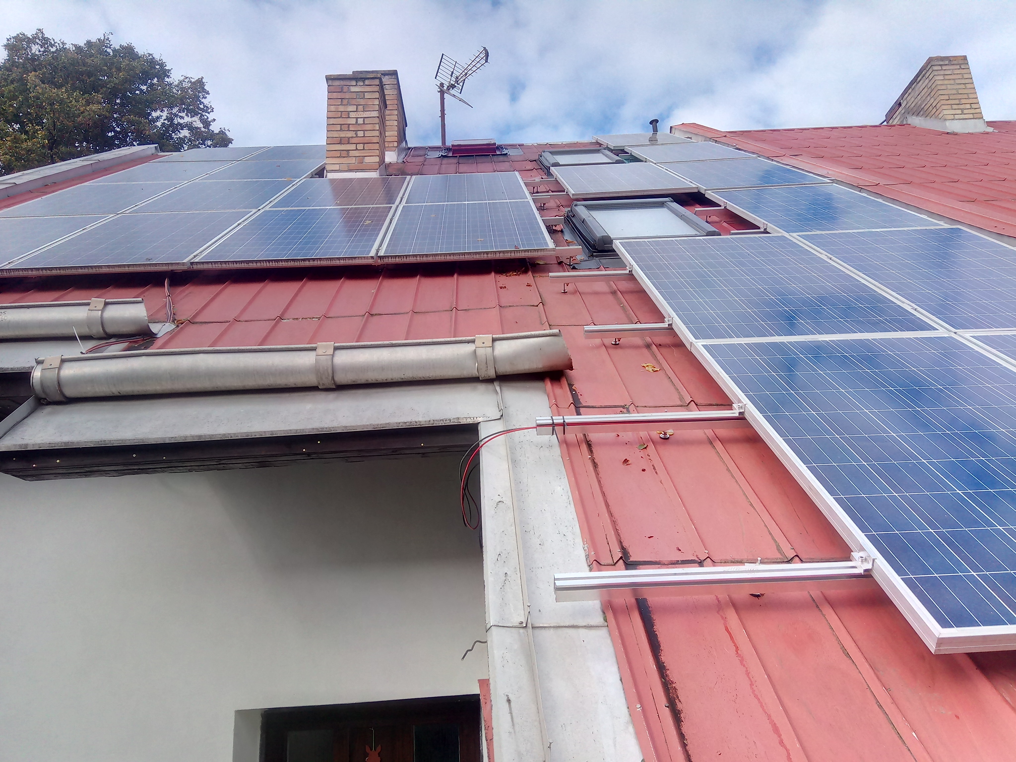

A takto to vypadá na střeše. Lépe než předtím. Doplněné panely jsou ty vpravo.

- Dagus
- Příspěvky: 2245
- Reputace:242
Na ty kabely bych si asi dal chráničku uv odolnej husí krk, aby to tam tak ve větru neplandalo, jinak hezký.
Pro lištu na kabely jdu v týdnu. Vzhledem k hnědě natřeným palubkam jsem chtěl hnědou a tu mají na objednání.

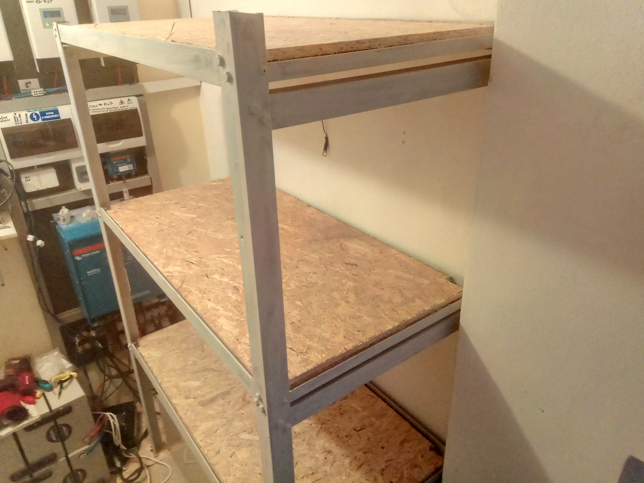

Dneska jsem dělal regál na baterky. Ještě ho zbývá natřít a zasadit poličky. Konstrukčně ho řeším tak, aby se do první a druhé police vešly tři sady 200Ah lifepo4. Tedy 2x 3P8S zapojeno v sérii.
Rozměr police je 120x60cm. Vzdálenost polic od sebe 60cm.
Ještě přemýšlím nad tím, jestli bude stačit udělat police z prken, nebo to bude lepší z plechu.?
Plné

- Lui
- Příspěvky: 1314
- Reputace:162
- Lokalita: Senec
- Výkon panelů [Wp]: 35000
- Bydliště: Slovensko
- Lokalita:SenecSystémové napětí:48VVýkon panelů [Wp]:35000 Kapacita baterie [kWh]:malá
Kedže si tam nešetril s výstuhami, a jeden článok má asi tak 10kg ak sa dobre pametám,tak Ti tam boooohate stačí 18-tka OSB doskaMartin P píše:Ještě přemýšlím nad tím, jestli bude stačit udělat police z prken, nebo to bude lepší z plechu.?
PS:samotnú policu by som určite prichytil k stene,alebo ak nebude uchytená k stene,tak naprieč nejakú tú joklovinu aby sa to náhodou "neposkladalo" vplyvom váhy

- Příspěvky: 3794
- Reputace:591
- Lokalita:Hlučín
Stačí cokoli,máš tam výztuhy(překližka,osb,dřevotříska,cetris,pertinax,desky z masívu). Mám na tebe dotaz jaký výkon jde pověsit na ten regl CPM x60 při 48V? Je to 3000W,nebo i více 60A x 57.8V= 3400W?
Zadní stěnu regálu mám v plánu přišroubovat ke zdi.
Na regl PCM 60X jde při 48VDC dát dle manuálu až 3200Wp. Víc bych na něj radši nedával (mírné převýšení výkonu bych vzal snad jen při instalaci panelů na severovýchod/severozápad, kde plný výkon nemůže být ani náhodou -ale tak max do 10% navíc). V okruhu východ - jih - západ je pro mne stropem hodnota uvedená od výrobce.

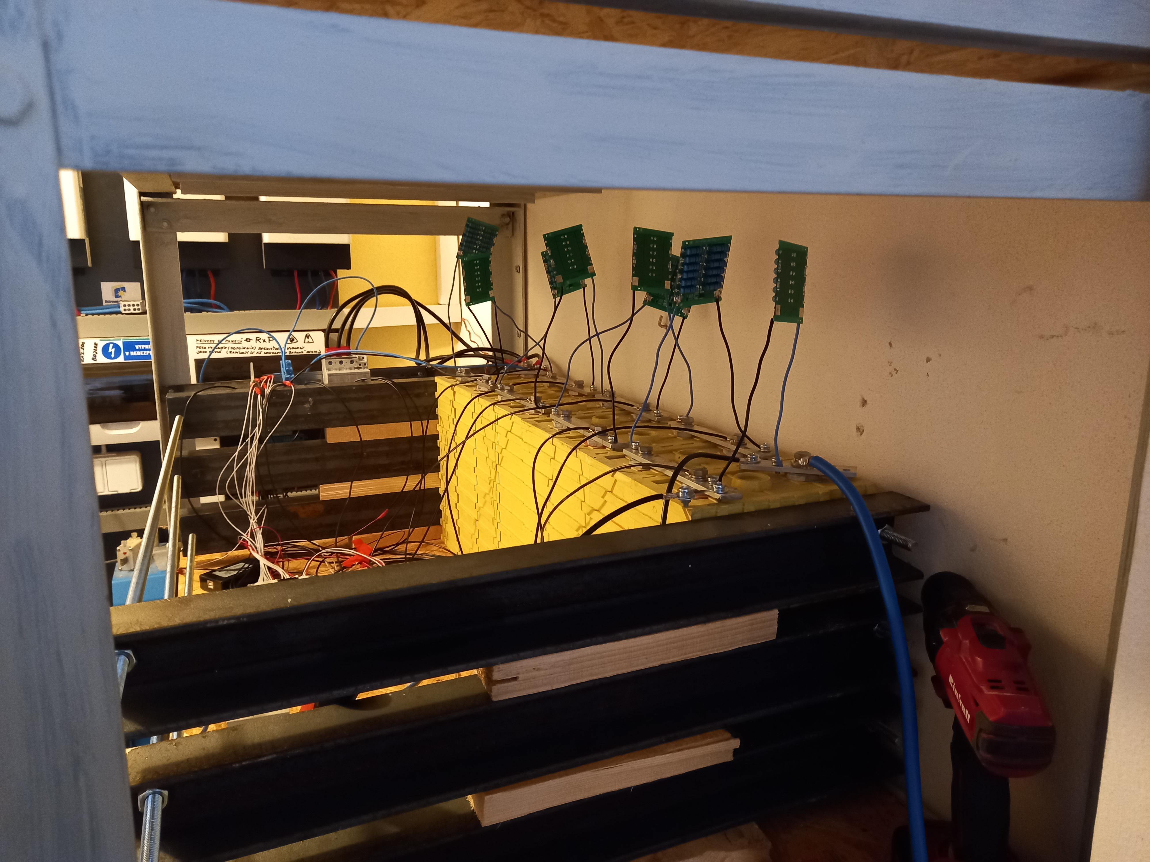

Regál je dokončen, připraven na přišroubování do zdi. Mám na to pět hmoždinek 10x100mm s vruty. Po dvou do každé zadní nohy a poslední přes roh (jako do L z vnitřní strany).
Poté se bude moci baterkovat.
Edit: doplnění fota.

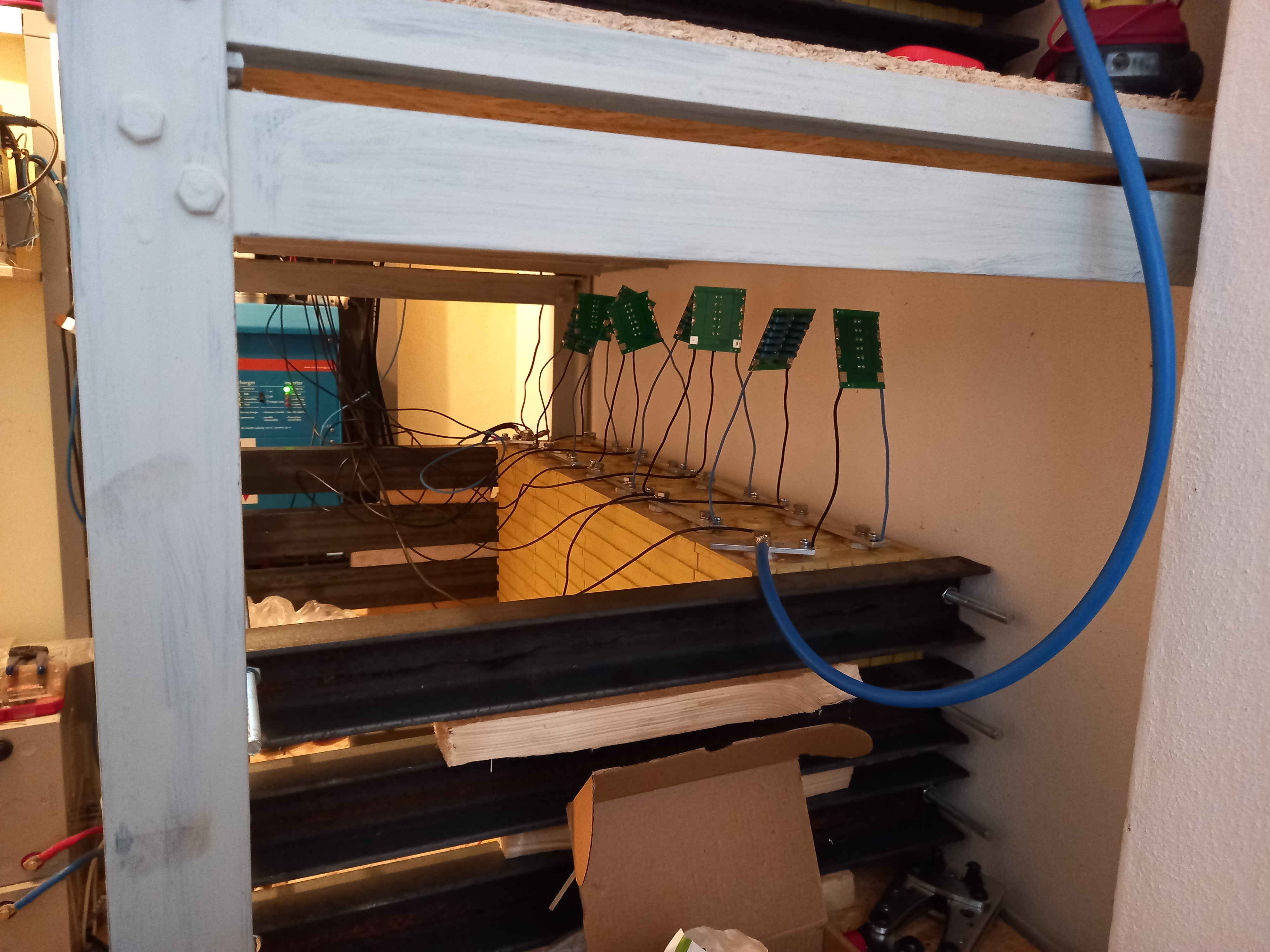

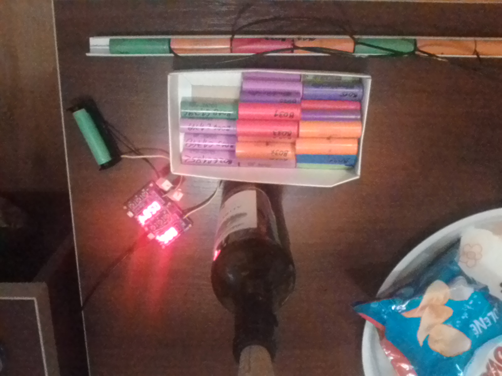

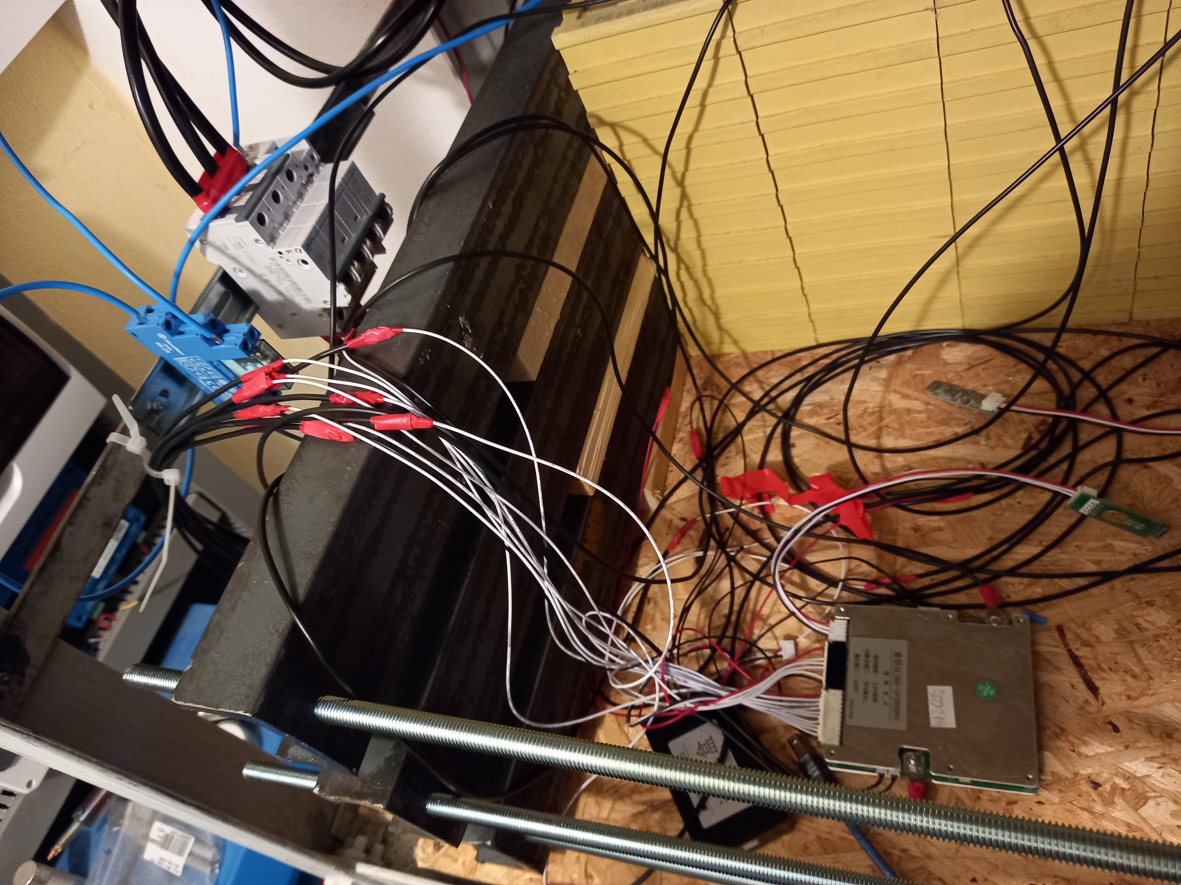

Tak jsem si zase několik dní hrál. Do regálu jsem namontoval baterku Winston 200Ah od Oty (díky Oto
), připojil jsem odborové balancery a BMSku z místního eshopu. V případě ujetí napětí na některém článku má přes vyrážecí cívku shodit jistič 3x50A. S pomocí p. Kolaříka (
)se mi povedlo BMSku napojit na notebook, kde se v případě potřeby zobrazují data.
Ještě mne čeká "učesat" dráty od BMSky, ale to až otevřou elektra. Doma jsem nenašel vhodná koryta/lišty na dráty. Tak holt až později.
