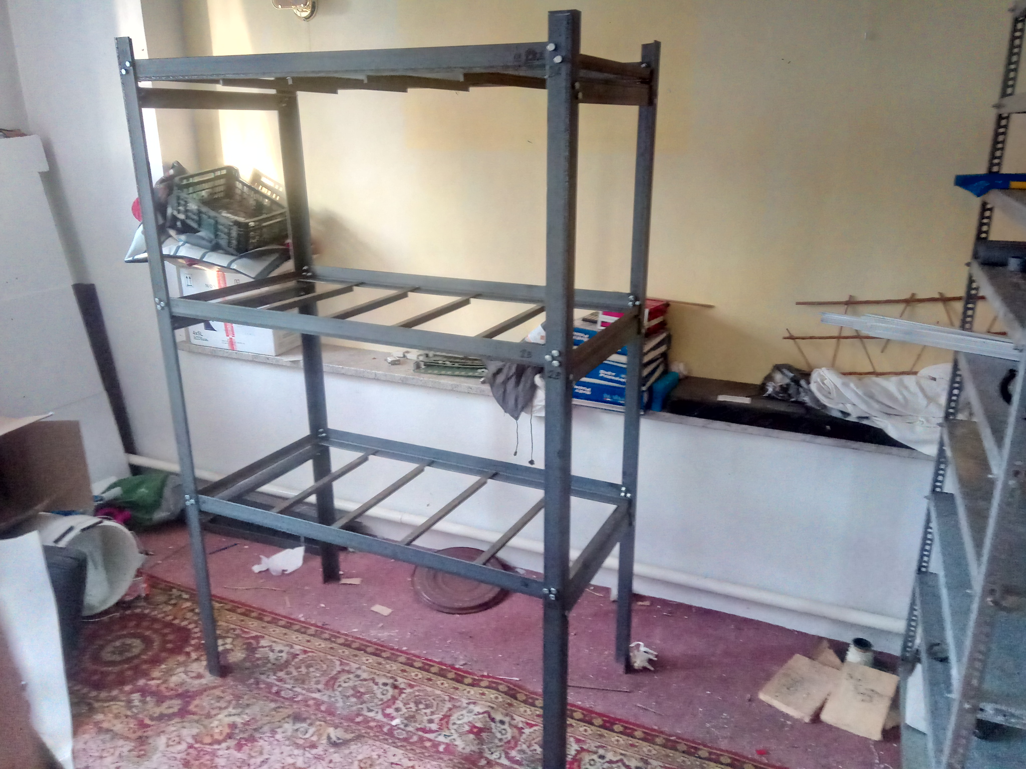

Dneska jsem dělal regál na baterky. Ještě ho zbývá natřít a zasadit poličky. Konstrukčně ho řeším tak, aby se do první a druhé police vešly tři sady 200Ah lifepo4. Tedy 2x 3P8S zapojeno v sérii.
Rozměr police je 120x60cm. Vzdálenost polic od sebe 60cm.
Ještě přemýšlím nad tím, jestli bude stačit udělat police z prken, nebo to bude lepší z plechu.?

Kedže si tam nešetril s výstuhami, a jeden článok má asi tak 10kg ak sa dobre pametám,tak Ti tam boooohate stačí 18-tka OSB doskaMartin P píše:Ještě přemýšlím nad tím, jestli bude stačit udělat police z prken, nebo to bude lepší z plechu.?
PS:samotnú policu by som určite prichytil k stene,alebo ak nebude uchytená k stene,tak naprieč nejakú tú joklovinu aby sa to náhodou "neposkladalo" vplyvom váhy

Stačí cokoli,máš tam výztuhy(překližka,osb,dřevotříska,cetris,pertinax,desky z masívu). Mám na tebe dotaz jaký výkon jde pověsit na ten regl CPM x60 při 48V? Je to 3000W,nebo i více 60A x 57.8V= 3400W?

Zadní stěnu regálu mám v plánu přišroubovat ke zdi.
Na regl PCM 60X jde při 48VDC dát dle manuálu až 3200Wp. Víc bych na něj radši nedával (mírné převýšení výkonu bych vzal snad jen při instalaci panelů na severovýchod/severozápad, kde plný výkon nemůže být ani náhodou -ale tak max do 10% navíc). V okruhu východ - jih - západ je pro mne stropem hodnota uvedená od výrobce.

Regál je dokončen, připraven na přišroubování do zdi. Mám na to pět hmoždinek 10x100mm s vruty. Po dvou do každé zadní nohy a poslední přes roh (jako do L z vnitřní strany).
Poté se bude moci baterkovat.
