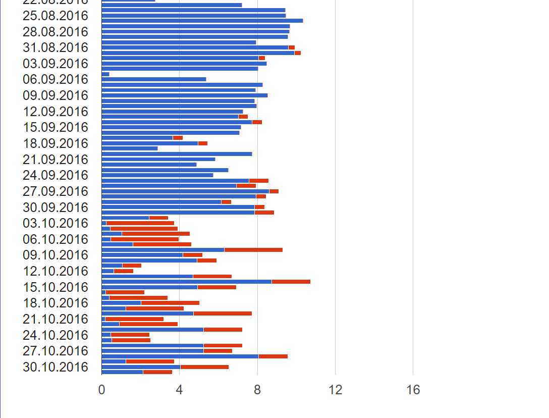

No aj u mňa bol október nanič, ak to porovnáme so septembrom.
Z grafu ale vidno, že ak by som mal ešte baterku s kapacitou 5 dní x 4 kWh = 20 kWh,
tak by som bol sebestačný na 100 %.
No ale 20 kWh LiFE stojí 9700 €, ale docucnúť 75 kWh z DS, to je cca. 15 €.

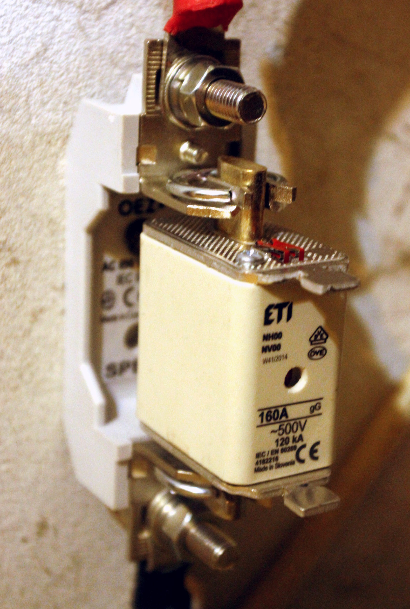

Podĺa manuálu Victronu, treba pre menič 1600 VA / 12 V, použiť nad 1,5 m 70 mm2
a nad 5 m 140 mm2 Cu.
https://www.victronenergy.com/upload/do ... -DE-ES.pdf
No lenže už M8/50 mm2 káblové oko už tam nevlezie, musíte to ohnúť vo zvaráku,
a oká M10/70 mm či 140 mm, či 2 x M8/50 mm2, by tam nevliezlo ani náhodou,
tam je tak málo miesta, že sa do bude dotýkať poistky a utesnenie káblov cez prechodky
sa nedá potom dotiahnuť, kábel sa bude dotýkať kovového obalu meniča.
Do veĺkých meničov dávajú uchytenie 2 x na + a 2 x na - a je tam dostatok miesta.
Tak som to nechal cez jeden 50 mm2 kábel a 160 A gG poistku PN00.

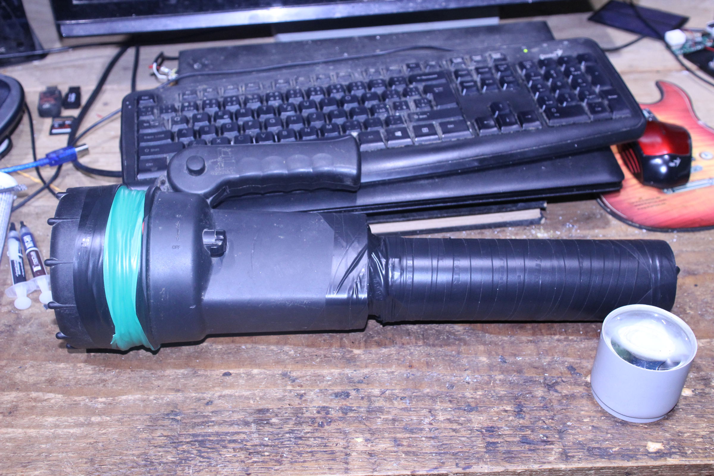

Test prototypu svetla so 100 A LED. Baterky na 32.1 V. Už len to natlačiť do obalu
a urobiť šošovku na koniec svetla.
No a neskor, keď prídu DC-DC meniče, urobiť nabíjania, balancovanie, detekcia teploty,
displey napatia prúdu.
https://www.youtube.com/watch?v=GffrNId6v-A
- Lokalita:SO, SK
Hotové svetlo, idem to von vyskúšať, ale leje, tak ešte treba nejakú "rosnicu" dopredu.
Výkon max. 100 W - 8800 lm, napájanie 8 x Panasonic 3.7 LiIon 18650b
http://dexhal.cz/clanky/324-panasonic-l ... 650-1.html
LED 100 W z tohoto zdroja:
https://www.aliexpress.com/snapshot/830 ... 2611624367
Hmotnosť celého svetla je 1370 g.
- volente
- Příspěvky: 2443
- Reputace:429
- Bydliště: Brno - venkov
Pěkné, ale význam takového zdroje světla mi stále uniká. Jedině snad filmařina nebo potápění.
- Antonio
- Příspěvky: 48
- Registrován: stř srp 24, 2011 8:58 pm
- Reputace:4
moje poznatky: kvalita led svietidla je v kvalite chladenia.... Panasonici nie je to pravé orechové pre tvoje účely ....Vhodnejšie sú trakčné /samsung, sony/ . ...
