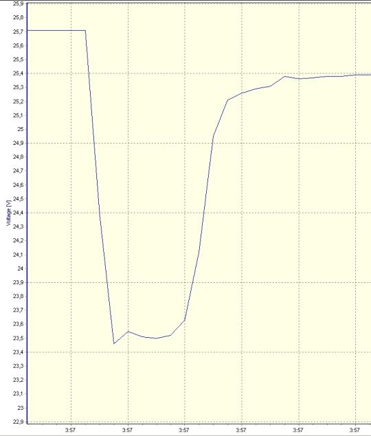

Štart chladničiek a pokles napatia na takmer nabitej sade 230 Ah Li + 1800 Ah Pb,
Pb bolo cca. hodinu po EQ.
-0.59,13.53,13.52,6.52,15.88,
-0.89,13.11,13.13,214.89,-33.30,
-0.89,13.48,13.47,7.41,-33.30,
-0.89,13.48,13.49,5.93,16.75,
-1.19,13.29,13.31,172.80,16.75,
-0.30,13.45,13.47,5.63,16.75,
1.
Na Pb je pokles pri 215 A prúde, z 13.53 na 13.11, na paralelne spojenom LiFE z 13.52 na 13.13
2. pokus neskor pri 173 A prúde,
Pb pokles z 13.48 na 13.29, LiFE z 13.49 na 13.31
teplota 15.88 až 16.75 *C v okolí káblov, istenia a meniča.

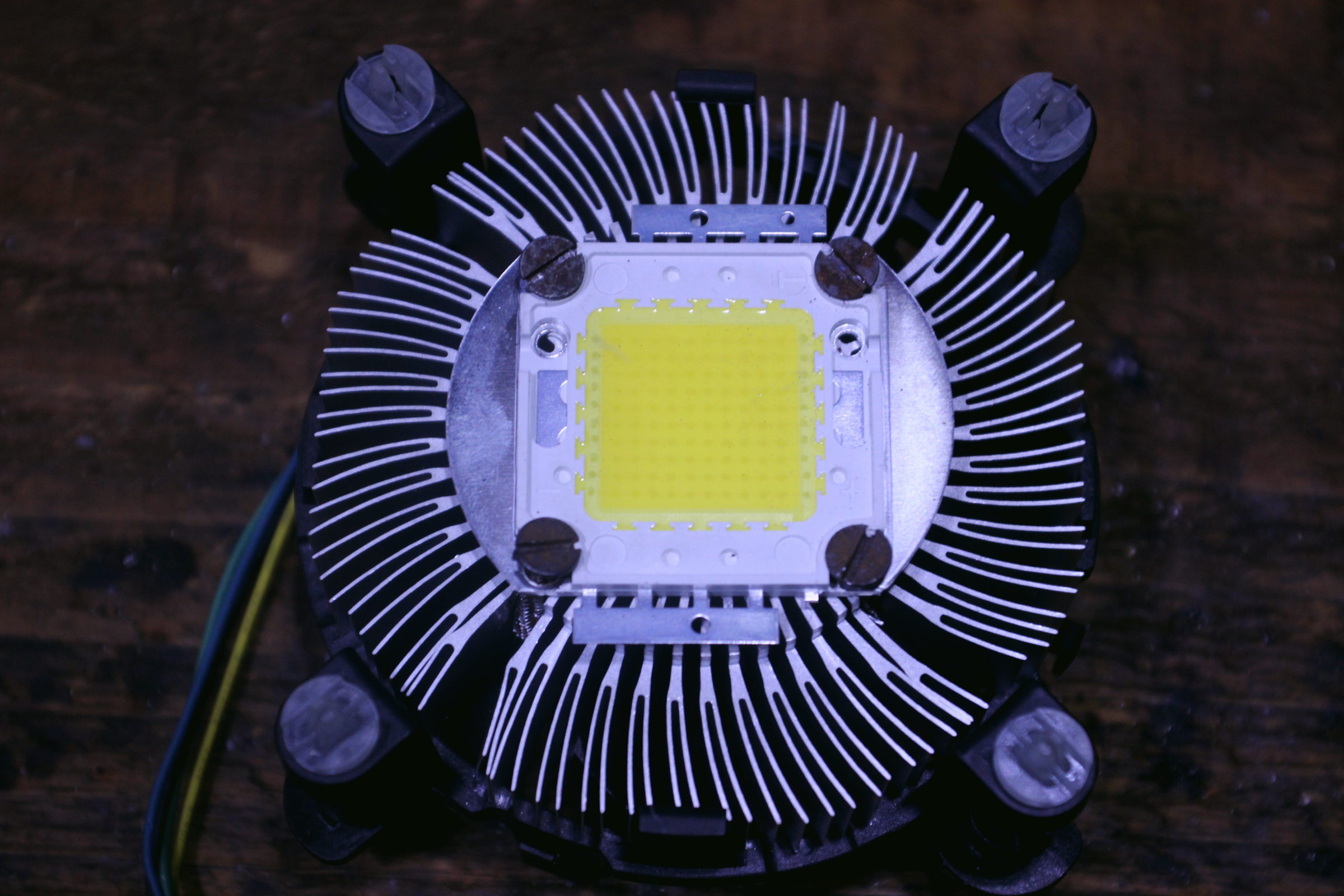

Aký zdroj napatia by som mal použiť na túto LED 100 W a ako to budem nabíjať,
aby to bolo prenosné, Pb alebo radšej LiIon ? A aké prizmy alebo to skladať z válcových článkov ?
Treba tam aj nejaké istenie ? Dá sa zistiť, či to je dobrá LED z tej fotky, alebo až po zapnutí
ak budú pri nízkom napatí rovnomerne svietiť všetky LED ?

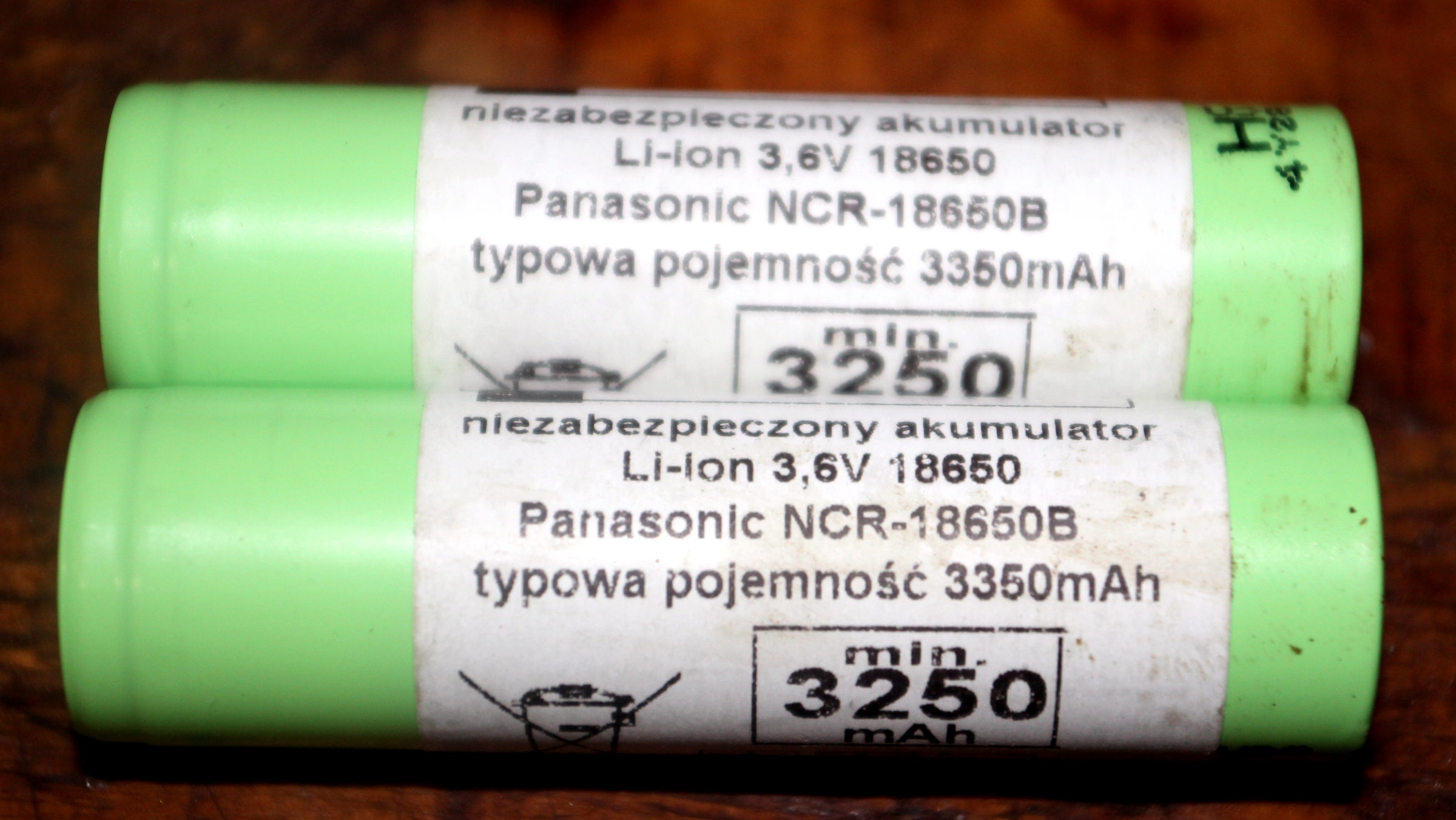

BUde mi tá 100 W LED svietiť s týmito článkami 1 hodinu, ak ich dám 8S ?
- volente
- Příspěvky: 2441
- Reputace: 427
- Bydliště: Brno - venkov
Určitě nebude, aspoň ne plným světlem. Nejlépe jich dát aspoň 10 i 12 a proudový zdroj. Je to logické, ta kapacita je od plně nabité 4,2V po vybitou na 3,0V. 8x3 je 24V, a při tak nízkém napětí klesne proud a svítívost dost brutálně. Vlastně budeš svítit naplno jen při nabitých baterkách. Začne jim padat napětí a to dost rychle při odběru 3A. Během minut jsi na 3,9 - 3,7V na článek.
- Viktor X
- Příspěvky: 115
- Registrován: čtv črc 16, 2015 12:56 pm
- Reputace: 5
- Bydliště: Praha a okolí
Ano, myslím, že to tu někde zaznělo, na výkonnou LED jedině proudový zdroj. LED po zahřátí klesá vnitřní odpor, při použití zdroje napětí by došlo ke zvýšení proudu, většímu zahřátí atd. až k likvidaci LED.
- Příspěvky: 8263
- Reputace: 1043
při nízkém proudu nebudou jistě svítit rovnoměrně, podle obrázku vypadají chipy celkem velký. A jedině proudový zdroj, viz výše, doporučuju max 2A, ne 3A, to už jenom hřeje. jestli ten zdroj proudu uděláš jako step up nebo step down je tvoje věc, já používám step down z ebay, ale jenom s 1A LED, něco jako tohle:
http://www.ebay.com/itm/DC-DC-LM2596-HV ... SwEgVWSYuw
a vyvedl bych si to nastavování proudu, nevím k čemu může být tolik světla. Zajímavý jsou třeba čelovky lucifer, mají i srovnání se světlem z auta, a mají jenom 2ks 5W led http://luciferlights.net/vykonne-celovky

Som to len tak narýchlo popájkoval, rozchádzajú sa tie články Panasonic 3350 Ah veľmi,
alebo minimálne a možem to nabíjať aj po 4 ks sériovo na 16 V nabíjačke pre Pb ?
Ako si teraz doma, kým mi prídu DC-DC constant current meniče, vyrobiť DC-DC step-up CC,
zo súčiastok zo starých PC zdrojov ? Máte niekto nejakú schému na 28 in to 32 out
step-up, s prúdom 2800 mA ?
Na ktorom mieste na tej LED kontolovať teplotu a pri akej teplote znížiť prúd, alebo
zvýšiť otáčky fanu ?

Test prototypu svetla so 100 A LED. Baterky na 32.1 V. Už len to natlačiť do obalu
a urobiť šošovku na koniec svetla.
No a neskor, keď prídu DC-DC meniče, urobiť nabíjania, balancovanie, detekcia teploty,
displey napatia prúdu.

Hotové svetlo, idem to von vyskúšať, ale leje, tak ešte treba nejakú "rosnicu" dopredu.
Výkon max. 100 W - 8800 lm, napájanie 8 x Panasonic 3.7 LiIon 18650b
http://dexhal.cz/clanky/324-panasonic-l ... 650-1.html
LED 100 W z tohoto zdroja:
https://www.aliexpress.com/snapshot/830 ... 2611624367
Hmotnosť celého svetla je 1370 g.

Pěkné, ale význam takového zdroje světla mi stále uniká. Jedině snad filmařina nebo potápění.
Antonio
- Příspěvky: 48
- Registrován: stř srp 24, 2011 8:58 pm
- Reputace: 4
moje poznatky: kvalita led svietidla je v kvalite chladenia.... Panasonici nie je to pravé orechové pre tvoje účely ....Vhodnejšie sú trakčné /samsung, sony/ . ...
