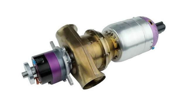

s turbama sem si docela pěkně pohrál a nic kloudnýho se mi nepovedlo .
Co třeba toto : Je to turbo-vrtulová modelářská turbína s převodovkou určená k pohonu letadýlka s vrtulí
. Místo vrtule prdnout vhodný elektrogenerátor , vylaborovat plynovou dietu a jeto

Převodovku netřeba, ty turbínky už generátor mají, je tam startér-generátor. V té PBS TJ 40 G2 je 200W nebo 900W. Takže pouze výměník tepla na ohřev vody, případně to foukat rovnou do kotle podobně jako jsou hořáky na LTO nebo plyn.
Jen ta PBS TJ 40 G2 je opravdu jen drahá hračka pro modely, v palivu musí být olej kvůli mazání. Není to asi ani stavěné na dlouhodobý chod.
Tak se to dělá z automobilového turba
https://www.youtube.com/watch?v=Gh34A0b8MrE
přidat tam ještě rekuperaci tepla před spalovací komoru pro zvýšení účinnosti a na hřídel doplnit startér-generátor
https://www.pbs.cz/cz/produkty/letectvi ... -generator
a mohlo by to fungovat ne?

To by nejspíš šlo, otázkou zůstává životnost a účinnost. Zkus to
