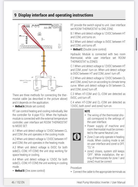

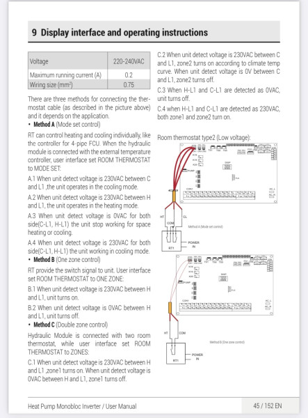

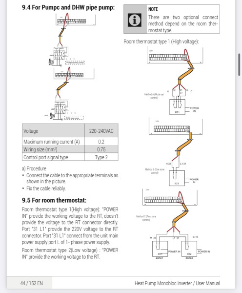

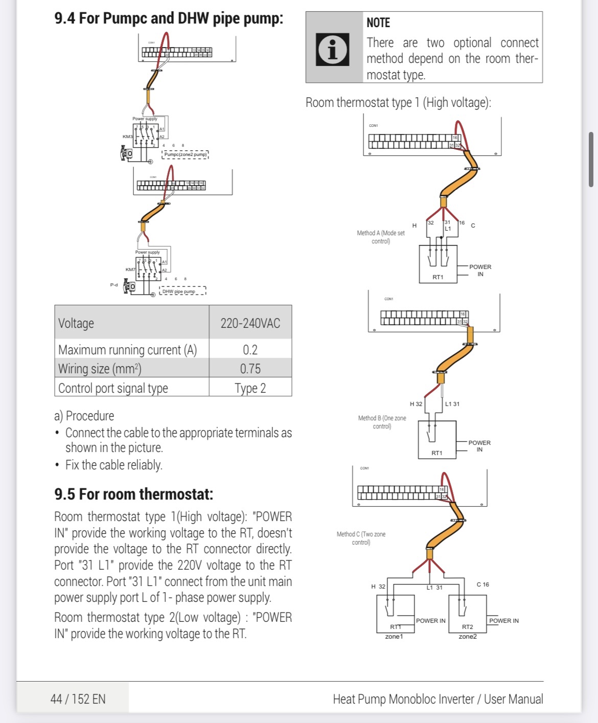

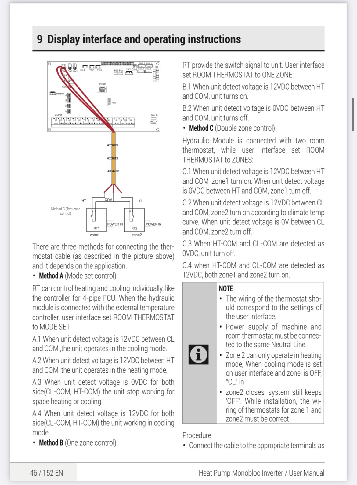

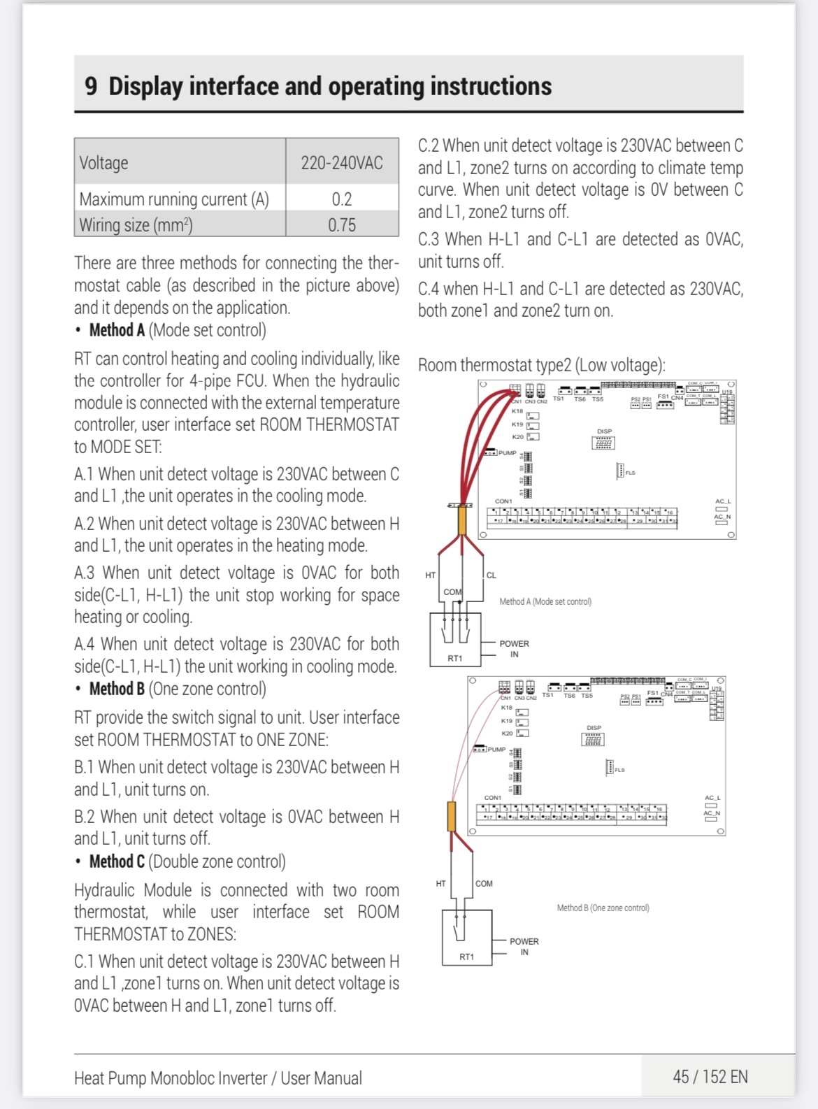

Nechapu funkci svorek termostat pokud je spojim nic se nedeje
Zkousel jsem verzi 230V i 12V a tepelko nezapne
- PetrDubi
- Příspěvky: 1944
- Reputace:337
To ne stejné jako u monobloku od Sinclair, buď se spíná L proti heat nebo cool u svorek pro 230V termostat nebo com proti heat nebo cool u svorkovnice pro 12 (24)V tetmostat.
- ElektroEzs
- Příspěvky: 3191
- Reputace:129
- Lokalita: okolí Teplic
- Výkon panelů [Wp]: 8340
Tady to sepnu a nic se nedeje. Nevim jestli se to nekde nemusi povolit ale nic jsem nenasel v parametrech:) Kdyz to nema ekviterm chtel jsem alespon ovladat pomoci termostatu protoze zpatecku jsem nastavil na 25 a topi to na 27 pri deltaT 3 a v baraku 24 a lezlo to porad nahoru
Prikon cerpadla kolem 500W. Kdyz rozpojim kontakt remote control tak prestane topit ale po spojeni zacne znovu topit az kdyz je rozdil teplot vystup/vystup 3 a to nejak trva, na ten kontakt termostatu by to melo topit hned ale nereaguje. Mam obyvak s kuchyni a dva termostaty tak bych ten v obyvaku nechal pro ovladani hlavic v obyvaku a v kuchyni a ten z kuchyne pouzil pro tepelko. Hlavice pouzivam jen kdyz topime krbem kdyz prepnu na tepelko všechny se otevřou. Sehnal jsem novy meric tepla tak snad koncem tydne budu moc porovnat COP. Ten Grundig ma navod jak CZ tak EN uplne na ho…
PetrDubi píše: ned zář 15, 2024 9:42 pmTo ne stejné jako u monobloku od Sinclair, buď se spíná L proti heat nebo cool u svorek pro 230V termostat nebo com proti heat nebo cool u svorkovnice pro 12 (24)V tetmostat.
- Majkl
- Příspěvky: 498
- Reputace:57
- Lokalita: SZ od Mělníka
- Výkon panelů [Wp]: 20000
- Kapacita baterie [kWh]: 44
V tom návodu, cos sem nahrál, se pro jeden termostat (metoda B) píše - User interface set ROOM THERMOSTAT to ONE ZONE. Takže někde v parametrech by měla ta položka být(?).
- ElektroEzs
- Příspěvky: 3191
- Reputace:129
Na to jsem koukal ale ani v navodu EN jsem to v parametrech nenasel. Jedine ze by to melo nejake druhe menu ale o tom se nikde nepise:-)
Majkl píše: pon zář 16, 2024 8:24 amV tom návodu, cos sem nahrál, se pro jeden termostat (metoda B) píše - User interface set ROOM THERMOSTAT to ONE ZONE. Takže někde v parametrech by měla ta položka být(?).

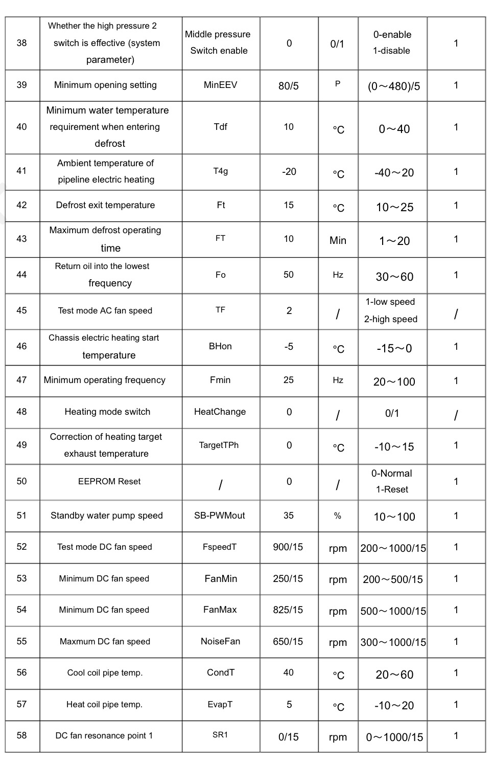

- PetrDubi
- Příspěvky: 1944
- Reputace:337

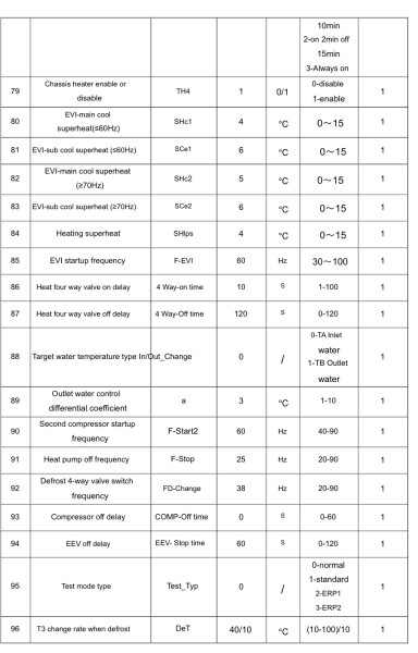

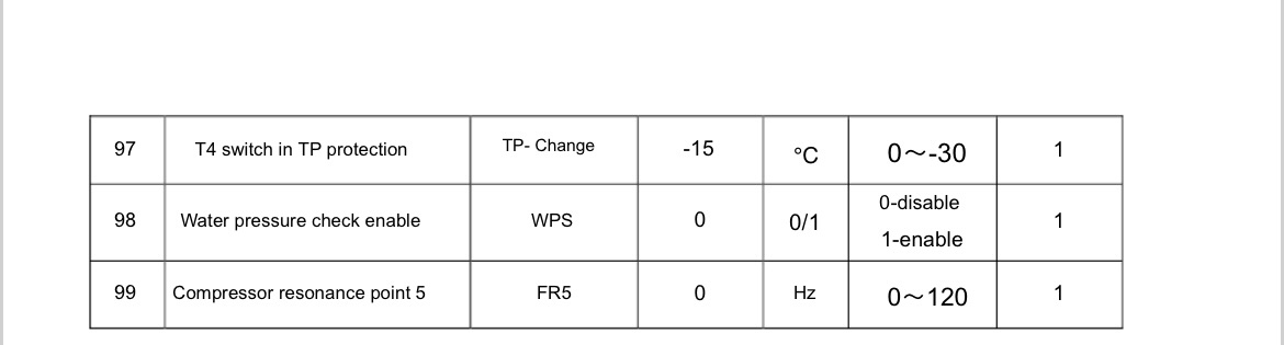

A co parametr 48 Heating mode switch?
- ElektroEzs
- Příspěvky: 3191
- Reputace:129
Diky za tip odpoledne vyzkousim:-)

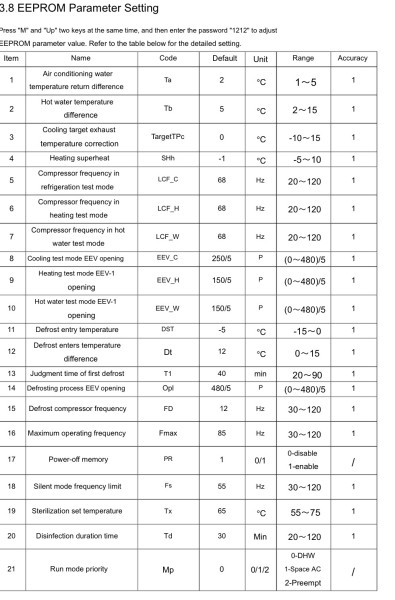

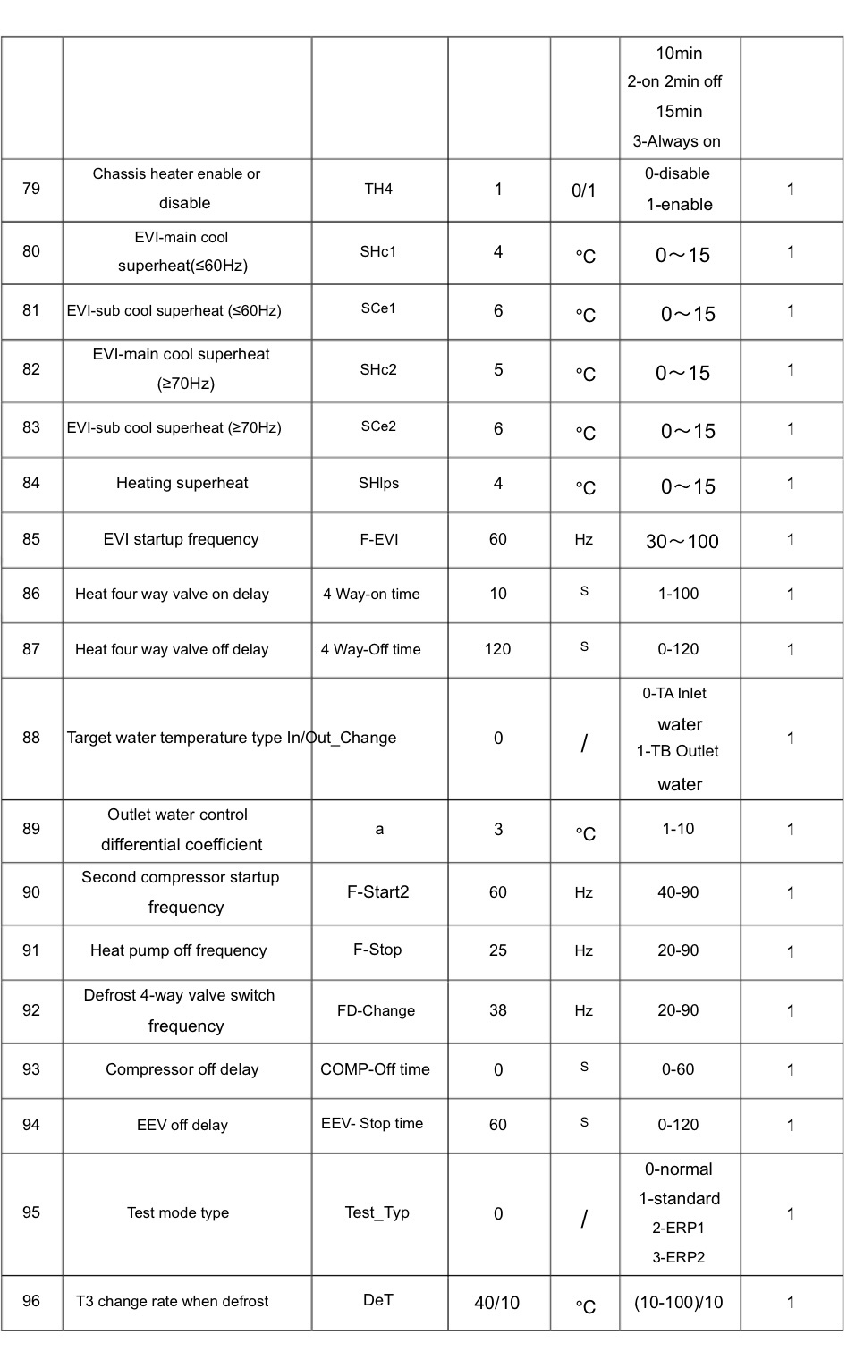

- ElektroEzs
- Příspěvky: 3191
- Reputace:129
Chtel bych parametr 88 nastavit na vystupni teplotu misto vstupni a spinat termostatem ale nevim zda se nebude tepelko vypinat kdyz nebude mit deltaT 3 protoze kdyz posilam do podlahy 26 tak se vraci 25 nekdy 24. Ted kdyz dam zpatecku 25 tak jde do podlahy 28 a to je momentalne moc a min nejde zpatecka nastavit.
- PetrDubi
- Příspěvky: 1944
- Reputace:337
Když bude rozdíl menší, tak by měl snížit rychlost oběhového čerpadla (pokud ta nižší rychlost bude schopná odebírat vyrobené teplo), ale samozřejmě záleží jak přesně to tam výrobce naprogramoval.

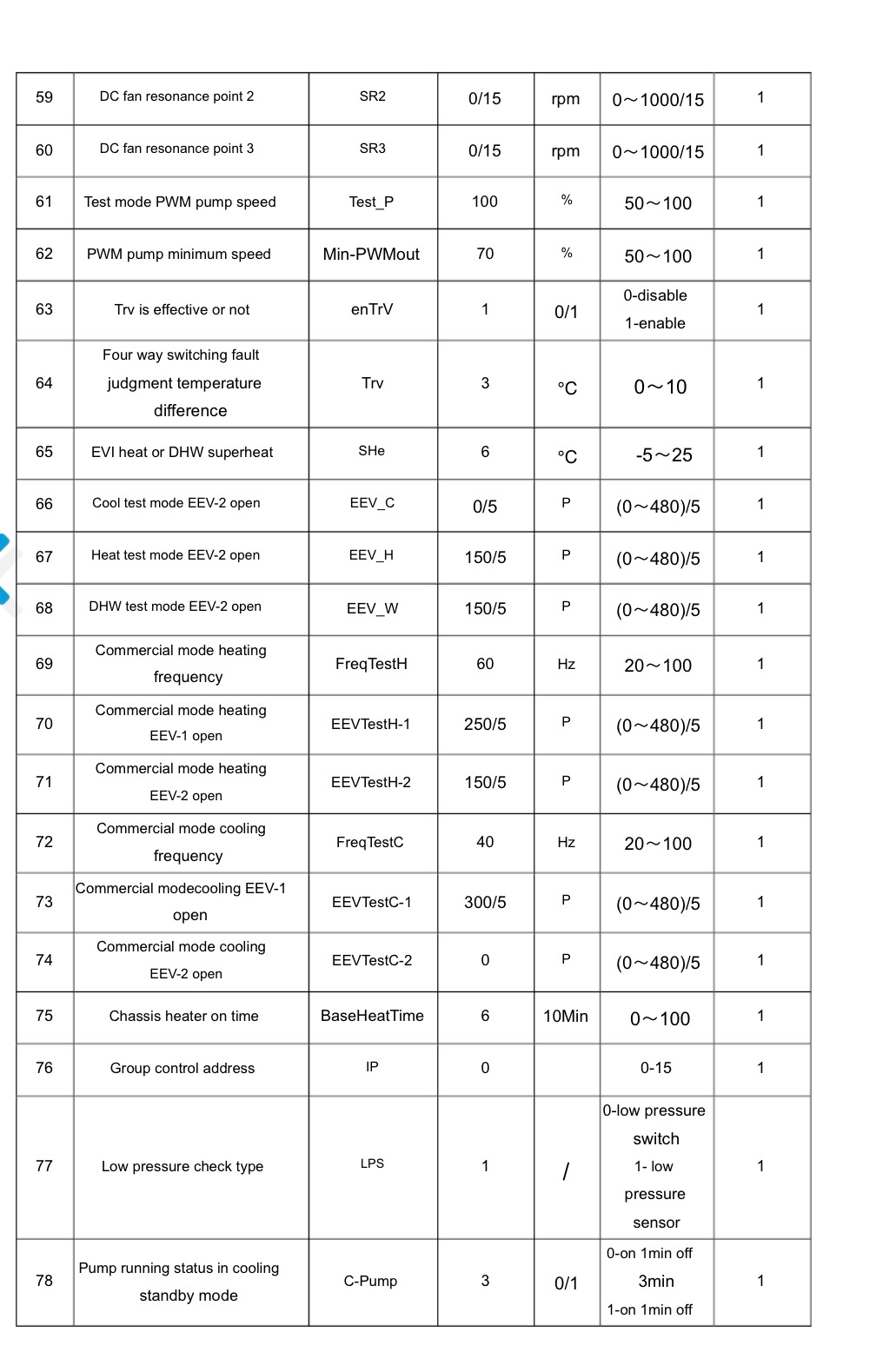

- ElektroEzs
- Příspěvky: 3191
- Reputace:129

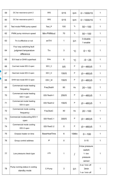

Parametr 62 je minimum 70% PWM cerpadla na to to jelo vcera tak to snizim na 50% a uvidim. Porad procitam co je lepsi jestli ridit podle zpatecky nebo vystupu a nazory jsou tak nejak pul na pul.
