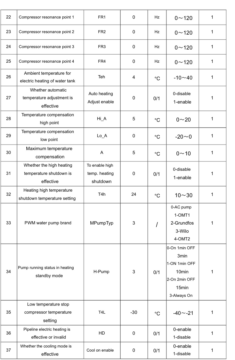

Dnes prvni topeni, defaultne je nastaveno rizeni podle zpatecky minimalni teplota zpatecky jde nastavit 25 takze pri deltaT 5 ma vystupni voda 30. Nemam snizit deltaT na 3? Teploty co uvadite ze topite na 26-28 berete zpatecku nebo vystup?

Zkusil jsem dat deltuT 3 jako bylo v defaultu, zaroven zmenit ovladani podle vystupni vody a nastavil 26. Taky mi prijde 25 hodne ale niz me to nepusti. Ted jak to valilo do podlahy 29-30 stupnu tak mame az moc teplo jak je venku 10stupnu😂Jediny kdy jde teplota niz kdyz to z topeni prekliknu do toho automatickeho rezimu ale to se bojim aby to nechladilo kdyz dam zpatecku treba 21😂

Chtel bych parametr 88 nastavit na vystupni teplotu misto vstupni a spinat termostatem ale nevim zda se nebude tepelko vypinat kdyz nebude mit deltaT 3 protoze kdyz posilam do podlahy 26 tak se vraci 25 nekdy 24. Ted kdyz dam zpatecku 25 tak jde do podlahy 28 a to je momentalne moc a min nejde zpatecka nastavit.

Parametr 62 je minimum 70% PWM cerpadla na to to jelo vcera tak to snizim na 50% a uvidim. Porad procitam co je lepsi jestli ridit podle zpatecky nebo vystupu a nazory jsou tak nejak pul na pul.
