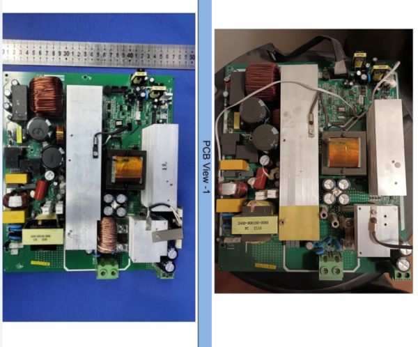

Tak jsem si brouzdal po stránkách mivvy, až jsem narazil na různé certifikace atd... no zajímalo mě jak vypadá uvnitř "vozíček" pod označením ALL-IN-ONE LIFEPO4 250AH 25,6V 100A MUST HBP1800 tedy kombinovaný měnič s baterií v jednom.
Deska střídače v dokumentu mi hodně připomínala vnitřek 3kw měniče green cell, tak jsem vyhrabal fotku vnitřku jelikož jsem je doma měl...
Zjišťuji že deska je v podstatě do detailu identická... Hlavní rozdíl je v umístění tlumivky u konektoru baterie, kdy green cell jí má vynesenou směrem nad chladič, oproti desce od MUSTU který jí má přímo do desky.
Výkonové parametry toho vozíčku odpovídají přesně i měniči 3kw green cell...
Porovnejte sami na fotce... Vlevo je deska od MUST a vpravo je deska green cell ( ten malý plosnak v pravo dole na fotce green celu chybí neměl jsem ho osazený... )
Takže mi vrtá hlavou... Umí se ti Číňani tak pěkně kopírovat a nebo to jede na lince jak na běžícím páse a jen se tomu dá jiný obal a logo?
Co je také zajímavé s měniči green cell jsem měl samé problémy s funkčností, kdež to u MUSTU po stránce vykonávané práce co potřebuji si nemůžu stěžovat a maká krásně

Procházel jsem stránky Mustu, dají se tam najít testy z certifikace.
Kde jsou přesně takové fotky jako je vlevo. A tam jsem došel k poznání ,že Must vyrábí Green Cell pro nějaké Poláky.
Přesně jak píšeš komunikační problémy jsou totožné.

Dík za info MUST + GC .. připomíná mi to PC, kde někdo vyráběl komponenty a další je skládali do beden .bokser01 píše: úte říj 31, 2023 10:38 pmTak jsem si brouzdal po stránkách mivvy, až jsem narazil na různé certifikace atd... no zajímalo mě jak vypadá uvnitř "vozíček" pod označením ALL-IN-ONE LIFEPO4 250AH 25,6V 100A MUST HBP1800 tedy kombinovaný měnič s baterií v jednom.
Deska střídače v dokumentu mi hodně připomínala vnitřek 3kw měniče green cell, tak jsem vyhrabal fotku vnitřku jelikož jsem je doma měl...Zjišťuji že deska je v podstatě do detailu identická... Hlavní rozdíl je v umístění tlumivky u konektoru baterie, kdy green cell jí má vynesenou směrem nad chladič, oproti desce od MUSTU který jí má přímo do desky.
