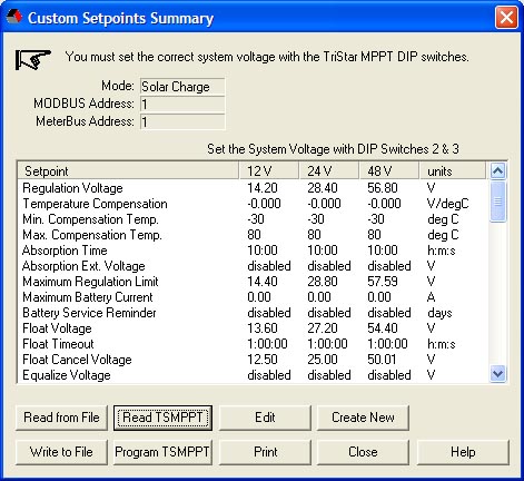

Re: MorningStar TriStar MPPT controler 60A
http://uloz.to/xm8UjCKw/tristar-nicd-pro-tommas-tsmppt tohle si nahraj do tristaru, hlavní problem byla položka "enable float cancel" nastavená na 13V. Má za úkol zrušit fázi "float" v případě, že se akumulátor přes noc vybije pod nastavené napětí! Proto se ti nechtěl přepnout - měl to zakázané.
- 007ToMMaS
- Příspěvky: 1099
- Reputace:16
Ďakujem. Myslel som že to je na nastavenie napätia pri ktorom sa float ukončí. Nakoniec to aj z prekladu vyplýva. Kto by tušil že pod tým myslia čosi iné.Pan Taum píše:http://uloz.to/xm8UjCKw/tristar-nicd-pro-tommas-tsmppt tohle si nahraj do tristaru, hlavní problem byla položka "enable float cancel" nastavená na 13V. Má za úkol zrušit fázi "float" v případě, že se akumulátor přes noc vybije pod nastavené napětí! Proto se ti nechtěl přepnout - měl to zakázané.
3,2kWp REC320NP - juh
- Pan Taum
- Příspěvky: 565
- Reputace:25
float se ukončuje na základě nastaveného času (to jsem ti taky změnil) - Jestliže připojíš velkou zátěž a regulátor neudrží napětí float, po nějaké době - "x minut" (kumulativně), přejde zase do fáze MPPT a nabíjí plným výkonem.

Na podzim se tu řešil nesoulad naměřených hodnot na vstupu z panelů a výstupu do baterie, kdy to vypadalo, že Tristar funguje jako perpetum mobile. Rozdíl je dán přesností proudových bočníků - na vstupu jsou jen orientační s přesností +-20%, určené jen pro kontrolu.
výtažek z Help pro program MSview - popis jednotlivých položek
Array Current
The amount of current being produced by the array, measured by the TriStar MPPT's on-board shunts (these are not precision shunts and actual values may vary +/-20%). This is a slow filtered value.
Input Power
Input power from the solar array. The input current is not measured by precision shunts, therefore, the reported input power may have significant error.

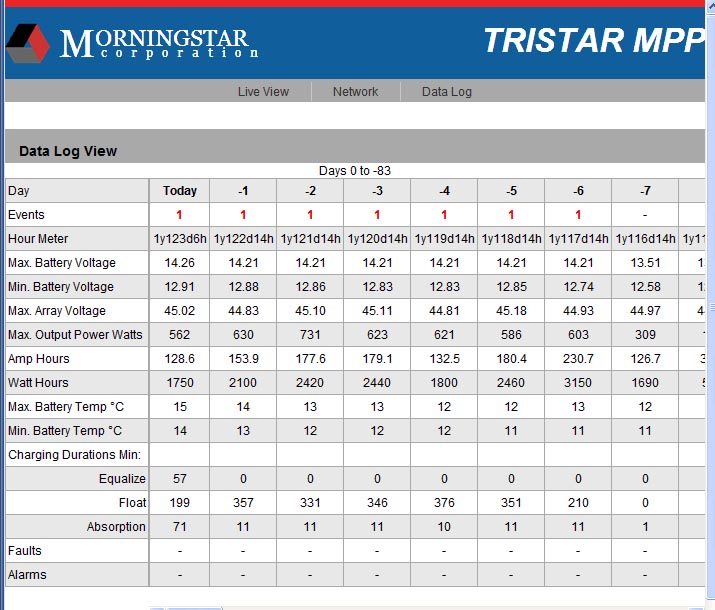

Zdravím,
dnes jsem už podruhé zaznamenala podivné chování TS MPPT - nevyžádané equalize
Zajímavé je, že Tristar se během dne nedostal do stavu Equalize - byl jen v absorpci a ve floatu, resp. ve svém logu tvrdí že ano, ale během dne hlásil jen mppt, absorpci nebo float.
Fakt, že mi držel hodinu baterie na 14,20 se dá vysledovat i z logu zde na mypower.
Nemáte někdo nápad, v čem je problém?
Zítra jej zresetuji a podívám se taky na to jeho HW tlačítko, jestli s ním není nějaký problém, protože nic jiného mě vážně nenapadá
Díky za radu.
