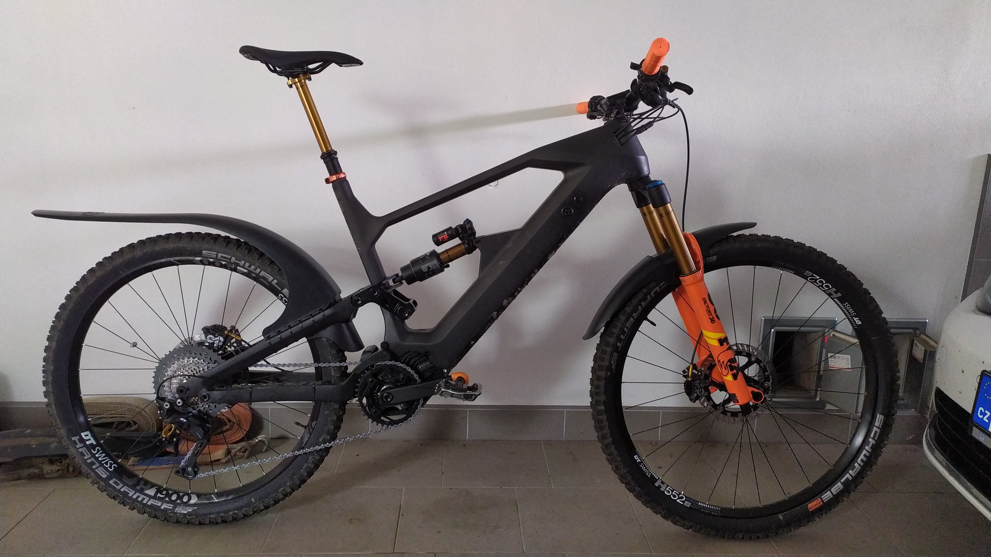

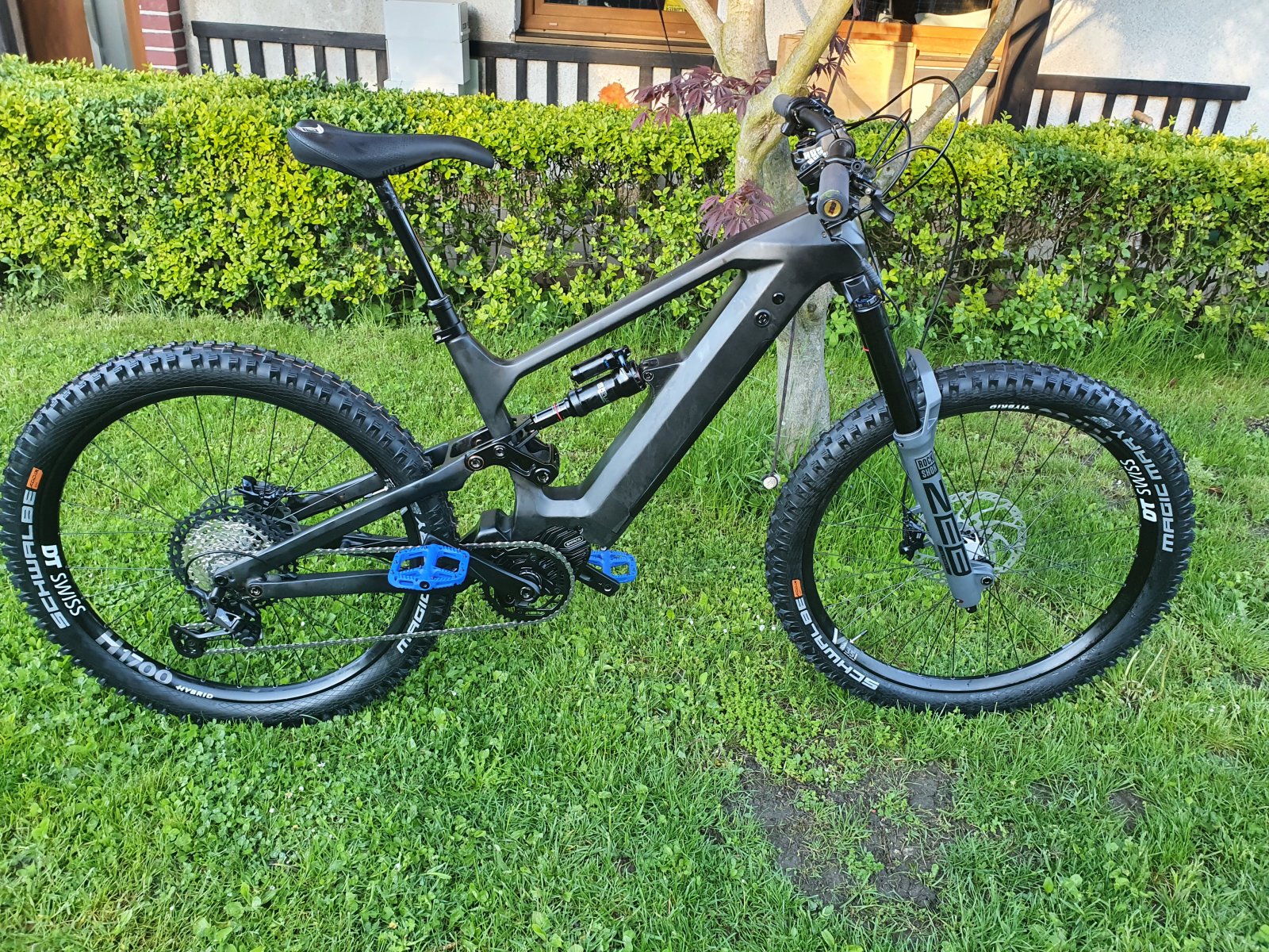

Moj elektricky bajk vlastnorucne postaveny, ale urceny aj do terenu. Cena mierne pod 5000e. Baterka 48V/840, motor M600, zdvihy 190/160. Vaha 25kg. Pri bezdusaku a plastoch 2.5 23.8kg. Dojazd 80km.

Ta baterie v rámu je hezkej počin. Alespoň se nemusíš bát o tělo, až ta lionka začne hořet. Respektive ne tolik. Co je za výrobce rámu s motorem?

motor je Bafang, ram je kopia Luna = Dengfu

Jakou výhodu má ten motor v rámu?Tachnicky vzato se mi z toho otvírá kudla v kapse
Tahat ten výkon přes tu řetězovku je přece podivnost?

pri MTB sa pouziva centralny motor pre nasledovne:
- hub motor je neodpruzeny
- hub motor pri nepedalovani kladie odpor (ale to aj centralny)
- tazisko vzadu (4kg motor) je pri stupani nad 10% citit a nad 20% je neprijemne
- mozes pouzit bezne MTB komponenty. jedina podmienka je upraveny ram a motor( a baterka).
retaz sa pouziva pri motorkach kde prenasa radovo ine vykony a newtonmentre. Clovek je schopny razovo dosiahnut aj vykon>500W, motor pri 1stupni dava 150W. Vydrz retaze je bezne okolo 3000km, kludne mozes pouzit aj lacnejsie 10 stupnove/9 stupnove radenia so silnejsou retazou.

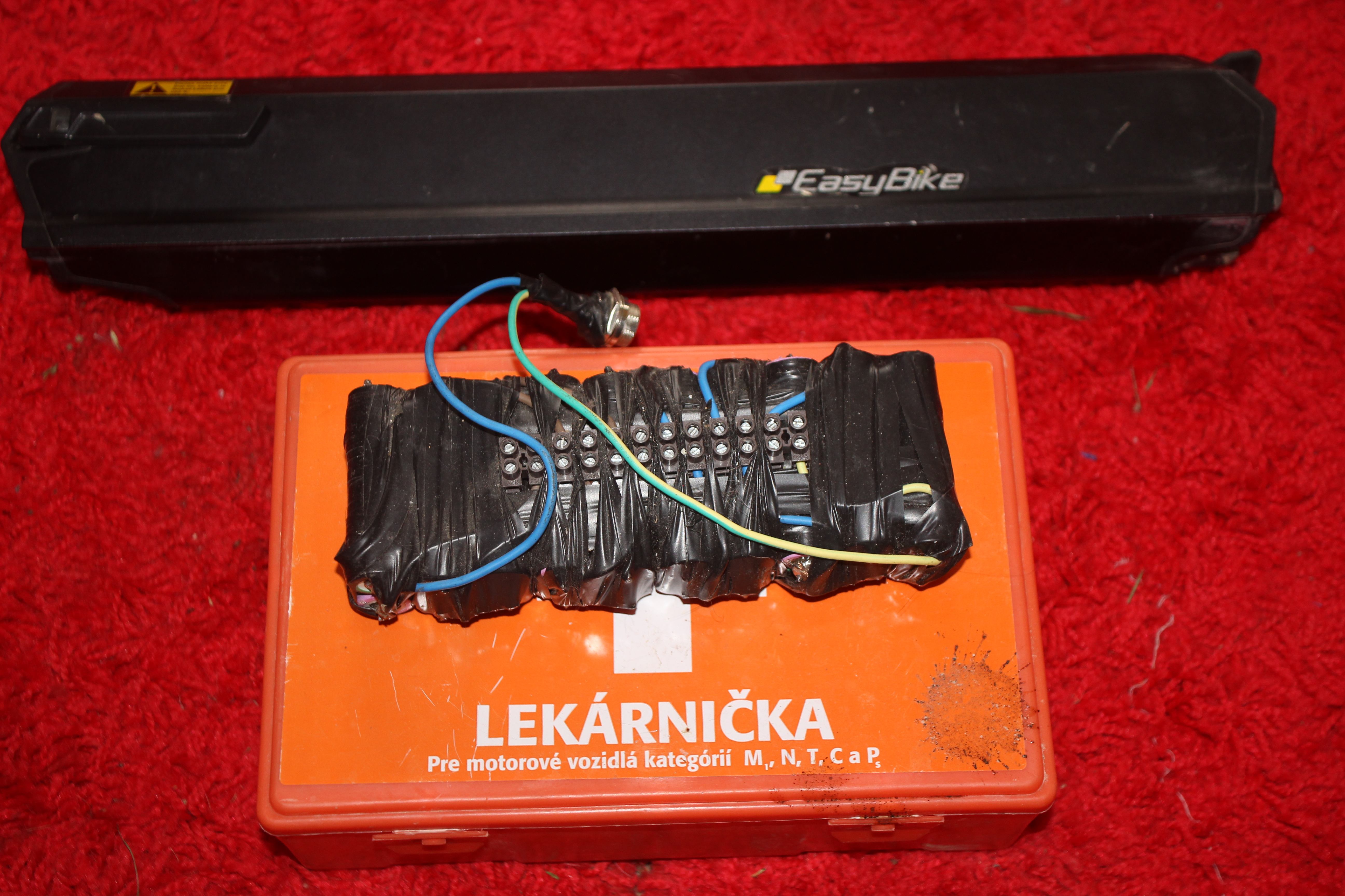

Moje ekolo za 900 €, má za sebou za 21 mesiacov, 16008 km.
Ergo, vychádza to na 900/16008 = 0.056 € na 1 km.
Baterka origo 13 Ah / 39 V + 7 Ah / 39 V moja === suma 20 Ah / 39 V === 780 Wh.
Majú za sebou cca. 320 - 360 cyklov. Jazdím od 37.7 do 41.7 V.

Teda cyklobaterku máš slušnou, to se musí nechat
Já jsem letos kupoval kolo pro ženu a podařilo se mi sehnat téměř sériovýho Apache Manitou E1 s vylepšenou baterií 13 => 21Ah (měřil jsem jí a má pořád ještě asi 19Ah), na kole origo systém se středovým pohonem Bafang Maxdrive za 22tis z Bazoše, najeto asi 4500km, na kole jeto znát, ale vše funguje bezchybně, tak snad ještě chvíli bude.. každopádně ať ti to jezdí

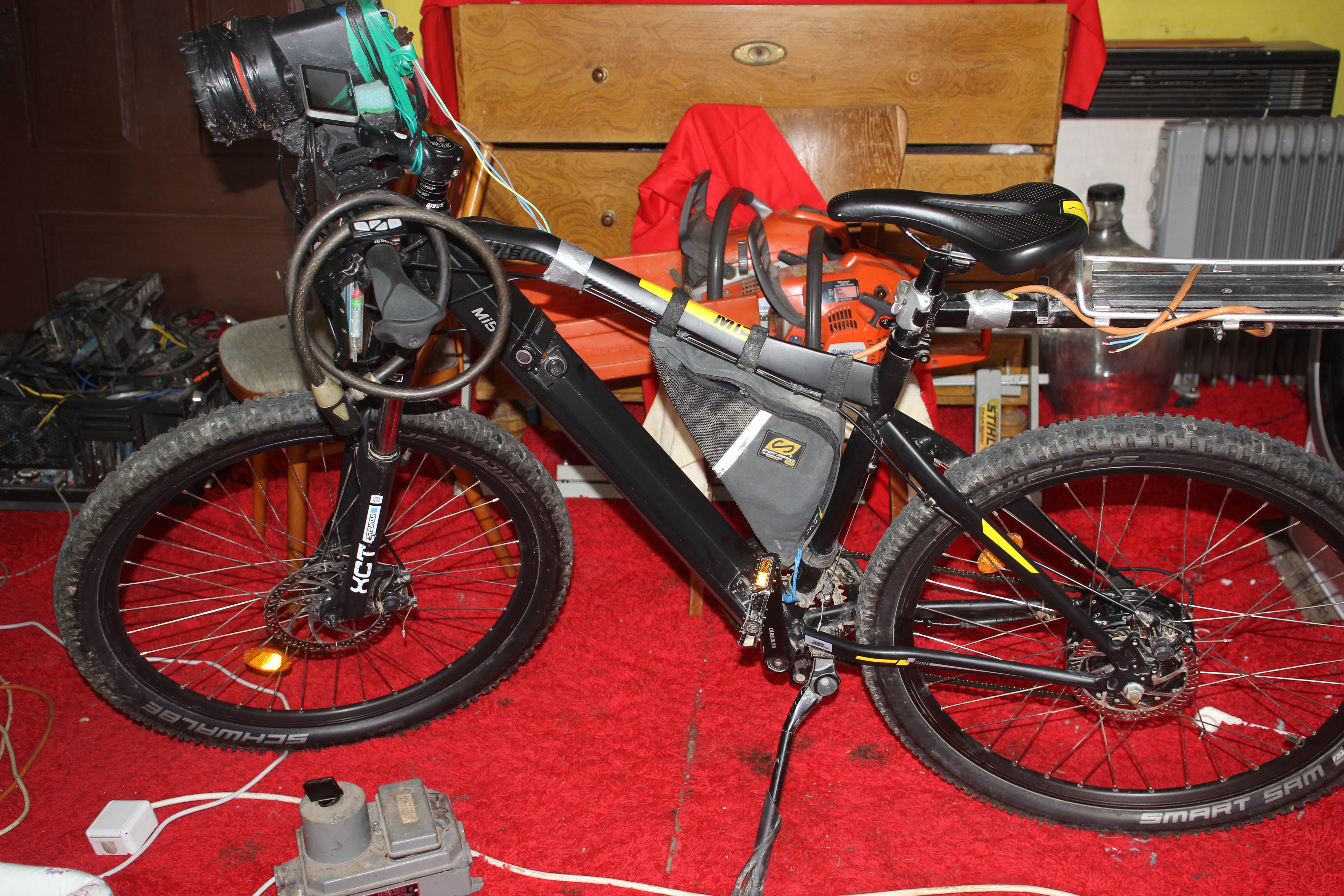

Já mám baterku 20Ah/13s a s 2kW motorem to žádná hitparáda není, pokud člověk přepne na plnej výkon, tak to dá tak 50km, a je těžký to nepoužít, když je ta možnost
Podle oka mi ten rám ani nepřijde tak velkej, aby do něj vešlo cca 78 baterek 6x3Ah, 13s... , já jsem musel kvůli 108ks v obyč obalu na něj udělat "náplatky" a taktak to vlezlo do trojůhelníku klasickýho MTB neodpruženýho rámu.
P.S. tenhle podvozek by snesl i 10kW motor, to už je motorka bez pořádnýho motoru
