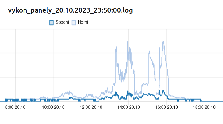

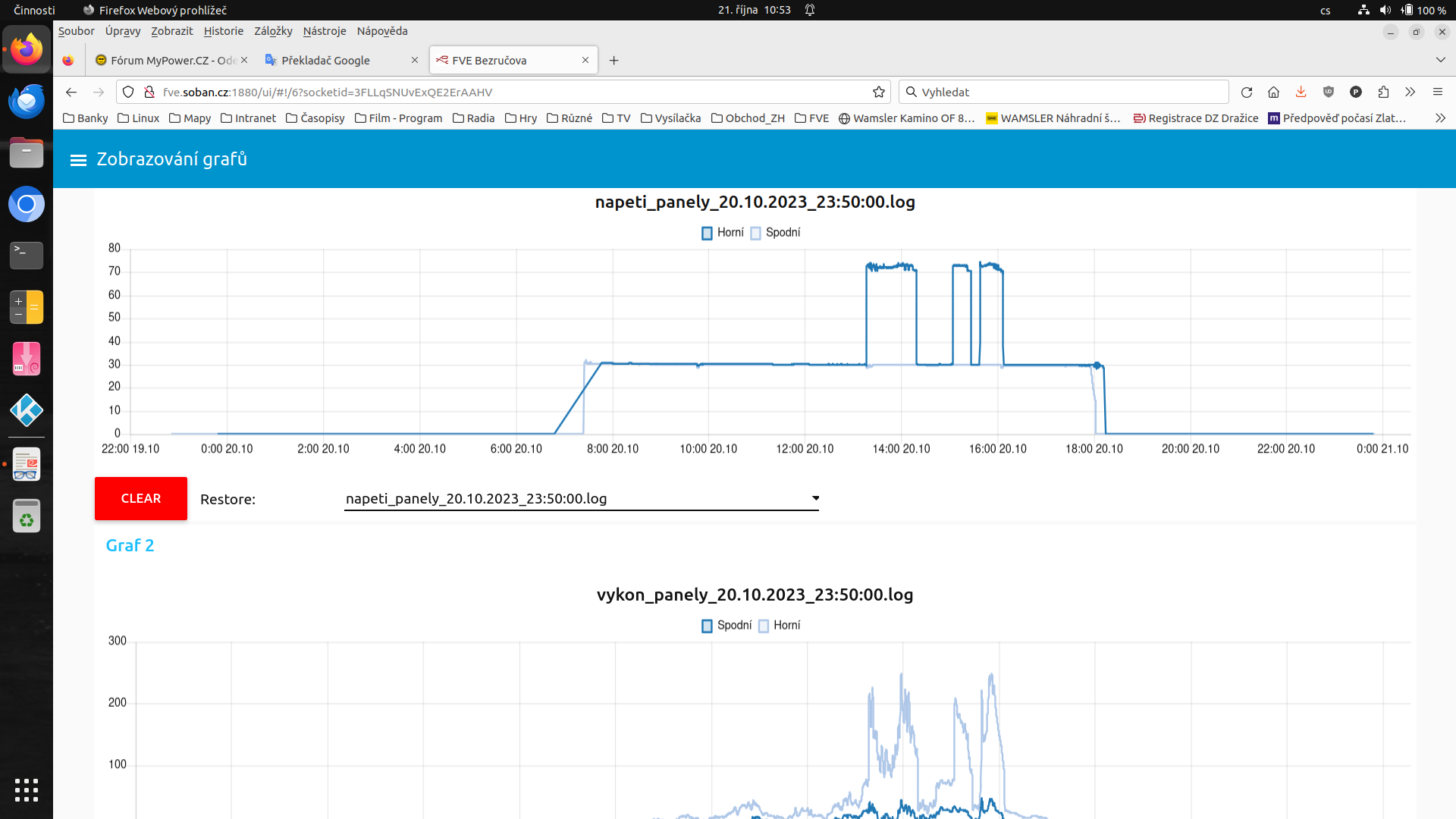

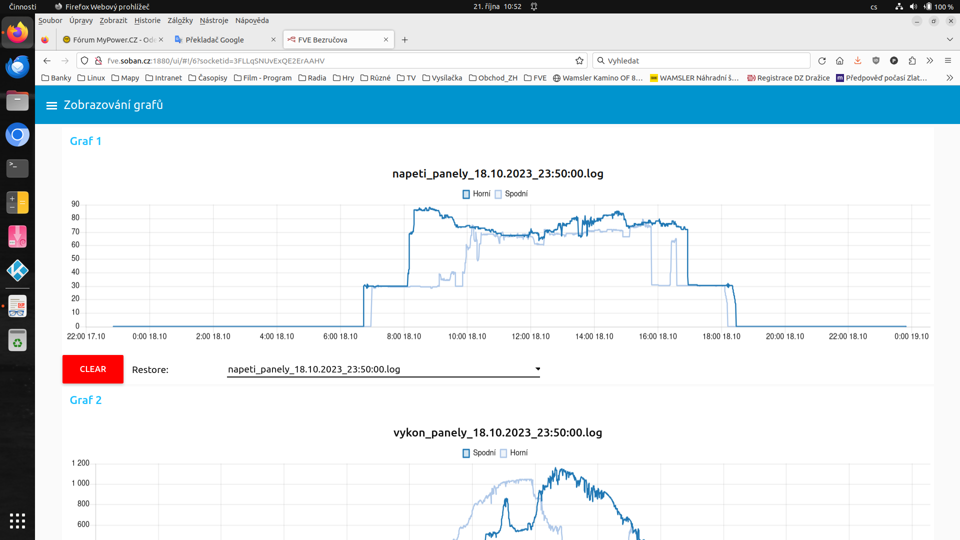

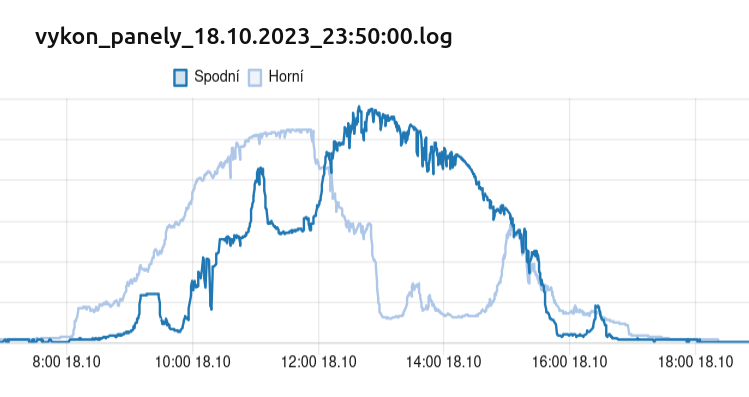

Tak ono to MPPT je "hloupé" i v jiných aspektech... třeba dnes svítí slunce, baterka není nabitá no MUST si uváznul s bodem MPPT o 10V jinde než normálně. nebyl důvod zvedat napětí panelů, nebylo omezeno nabíjecím proudem a pod... No když jsem sepnul větší odběr, tak si sjel s MPPT bodem níž a výkon stoupl na dvojnásobek, tak jsem odběr zase vypnul a už si drží bod jaký máTomHC píše: sob říj 21, 2023 6:52 amZnáma vec, no tak si prišiel o 0.15 kWh

Re: MUST 5kW/48v
Nějak nechápu?
Stejný HW a stejný FW a chová se to jinak?
Blbost!
Pokud se to chová jinak tak něco musí být jinak - že by panely?
Prostě prohoď panely mezi těmi měniči jak se to bude chovat.....
Jedna barva je jeden must, druhá druhý, u toho horního jsou panely pomalu na plocho u spodního zase 60°
Blbost!

Re: MUST 5kW/48v
No chová se to jinak však to vidíš v těch grafech! Navíc ten MUST co zbytečně držel panely na 30V o dost déle než ten novější má v panelech o skoro 1,4kwp více. Nebo že by se projevila účinnost panelů při hnusném počasí? Protože nový MUST má panely pouze nové a druhý má všechny staršího typu "no name"

Re: MUST 5kW/48v
Prohoď ty stringy mezi těmi musty a uvidíš co to udělá.

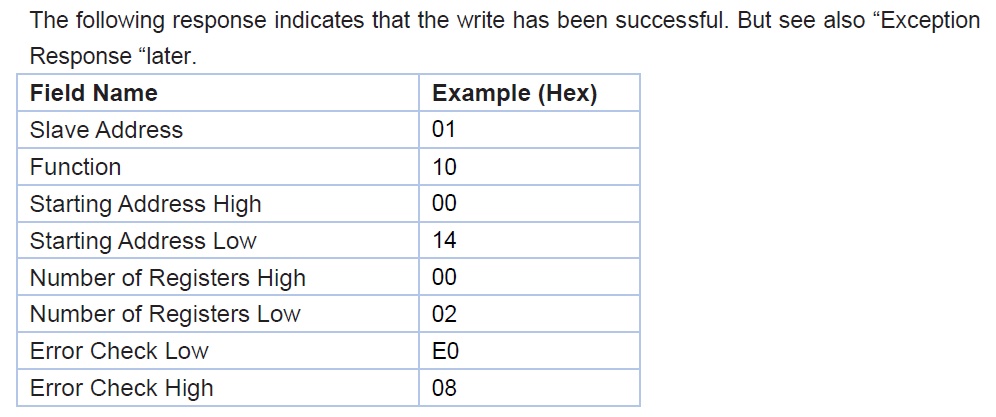

Mám dotaz na RW pro MUST .. mám ten klon od MUST, zápis v Modbusu se sice děje, ale device nedává odezvu, že ten zápis proběhl, což je například u SDM120M atd. v pohodě. Tak se ptám, jestli s tím někdo máte podobnou a nebo jinou zkušenost. Výrobcem či dodavatelem popsaný protokol stále nemám a už ani nepočítám s tím, že bych se ho někdy dočkal. Má tu někdo nějaký originál pro Modbus Rtu od MUST ?

Re: MUST 5kW/48v
Originál je tu a už jsem ti ho i posílal.....
viewtopic.php?t=11805
Pokud do registru zapisuješ nesmysl vrátí se odpověď že to zapsalo, ale data se nepřepíší, ale není problém si to přece ověřit že si ten registr po zápisu přečtu.
Jinak pokud pošleš správný údaj tak se mi ještě nestalo že by ho správně nezapsal, pokud neskončí přenos nějakou jinou chybou - timeout a podobně.

Re: MUST 5kW/48v
Dík za odpověď. Nakonec jsem si našel chybu v programu .. u SDM120M atd. mi to tu chybu u RW, jak jsem zjistil, dělalo také, jenže mi ji procedura nehlásila .. takže je to odsouhlaseno, že Modbus Rtu pro MUST potažmo Green Cell se chová v případě INVSOL01 regulérně.

Re: MUST 5kW/48v
Tak zrovna tohle má Must vyřešené suprově. Vymýšlíš kolo. Pokud potřebuješ např. vědět, jestli se hodnota zapsala, není nic snazšího než ji prečíst. Pokud potřebuješ nutně víc programovat - používej CANbus.
Edit: teď koukám, že ohledně přečtení (ověření) hodnoty psal už @Soban.

Re: MUST 5kW/48v
To je přece jednoduché v modbusu moc na výběr není a registry se čtou a zapisují jako "Holding Registers".ca266054 píše: úte říj 24, 2023 4:43 pmTak tento ,,protocol'' údajně přímo od MUST jsem samozřejmě už použil a používám, ale pokládal jsem ho za lidovou tvořivost a není v něm upřesněno, jak mají vypadat zprávy při RO a RW, jak je tomu např. u SDMXYZM , ty protokoly už jsem řešil a někam dával u vlákna s SDM630M .. tady jen připojuji ukázku, jak má u SDM od EASTRON vypadat odezva na příkat RW.
Jinak 24V verze nemá can bus pouze RS485 a USB!
Jinak pro ESP32 používám tuto knihovnu pro čtení a zápis: https://github.com/4-20ma/ModbusMaster
