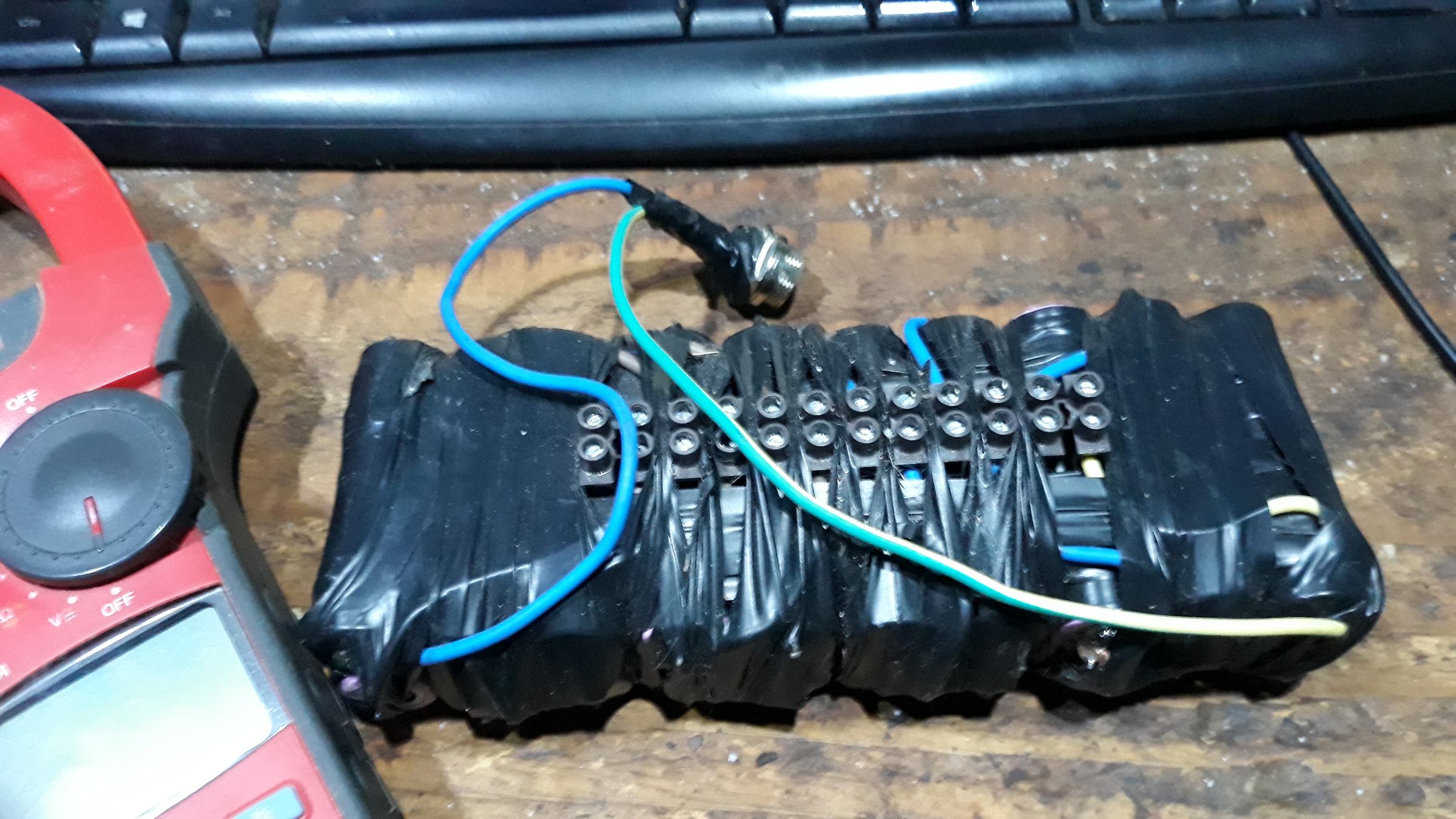

Re: E-kolo
Používam spolu s originál 13 Ah / 10S baterkou na ebiku aj túto moju
7 Ah / 10 S baterku cca. 2 roky / 10500 km.
Je to bez BMS a teraz majú čl. 4.16 4.16 4.16 4.16 4.16 4.16 4.16 4.15 4.17 4.17 V.
Neviem však pochopiť správanie BMS počas jazdy, / originál baterka /
idem z domu mám tam 41.5 V a asi po 4 km to skočí rovno na 40.4 V,
potom idem 35 min, do kopca 500 m, stále tam mám 40.4 V,
zastavím a naraz to skočí na 37.6 V.
Potom sa otočím, idem dole kopcom/rovina a každé 2 sec. to skáče
od 37.4 do 38.2 V, až kým neprídem o ďalších 40 min. domov.
Správajú sa tak BMS bežne alebo je to len vec mojho BMS príp. verzie jeho fw. ?
